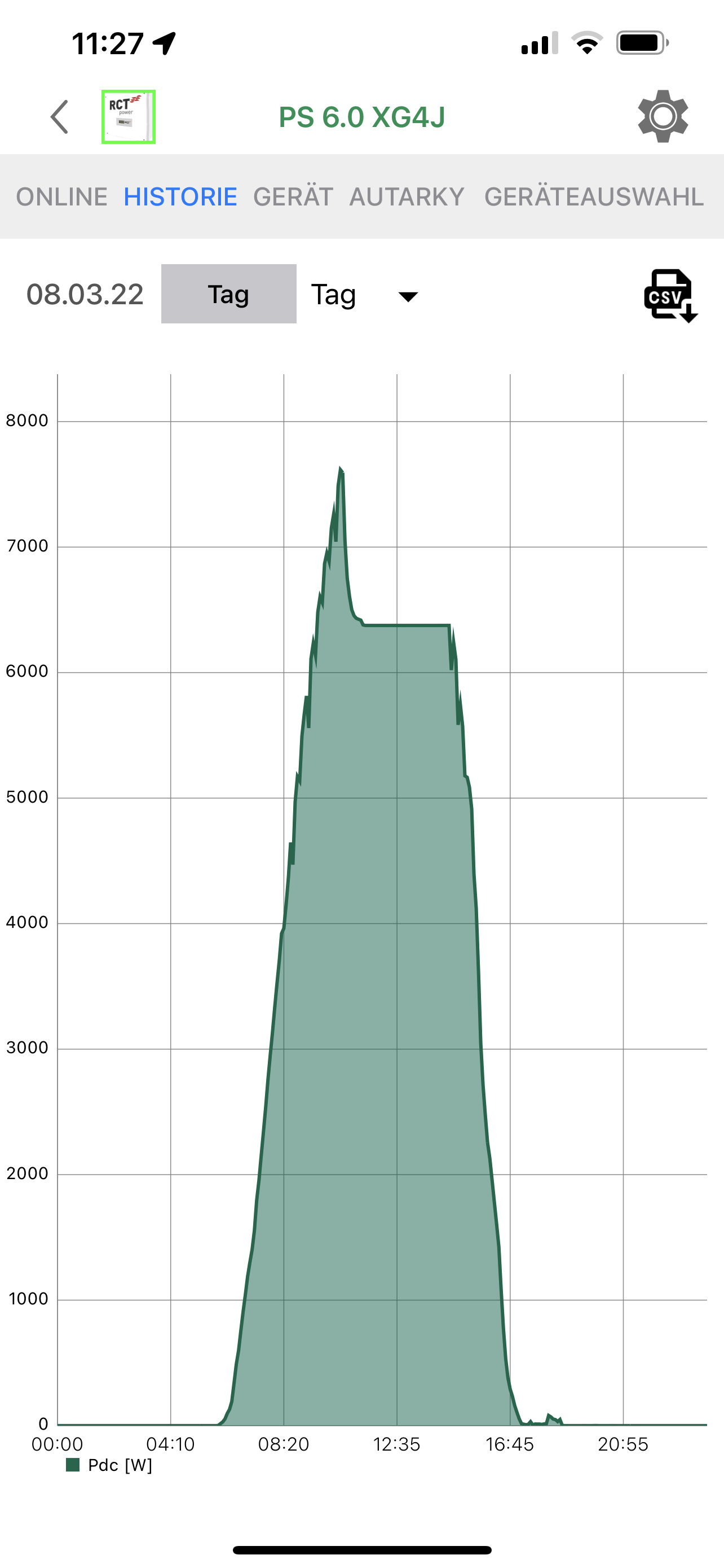

hhoefling hat geschrieben: Mo Mär 28, 2022 8:15 am Ok. Woher weist du das auch 7,8,9 möglich wären.
Also wie erkennst das "gerade runtergeregelt" wird.
Das sieht man sehr schön an der Grafik in der App. Ist bei mir passiert, da ich einen größeren Versionssprung der Firmware hatte und dann die Anlage erst wieder ein paar Tage brauchte um zu lernen.Das Plateau entsteht sobald der Akku voll ist. In dieser "Lernphase" pumpt er maximal in den Akku. Dementsprechend schnell ist der voll und die Begrenzung beginnt.

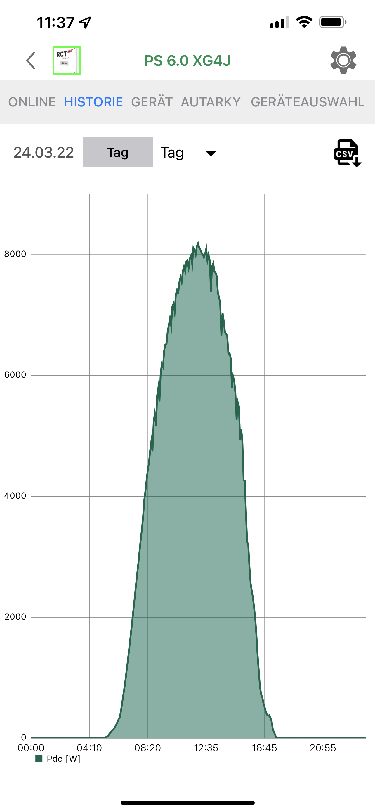

Und so sieht es aus nachdem die Anlage wieder normal läuft. Da wird in der Phase <6000 mehr über die AC-Seite nach außen gegeben und wenn möglich erst zu einem späteren Zeitpunkt in den Akku geladen. Das Verfahren läuft verblüffend gut.
hhoefling hat geschrieben: Mo Mär 28, 2022 8:15 am Hm.. aber auch nur die maxial 6kw die AC Seitig max möglich sind. (auch wegen der 70%)
Genau, deswegen regelt er die PV Leistung herunter
hhoefling hat geschrieben: Mo Mär 28, 2022 8:15 am Also dein WR ist eigentlich unterdimensioniert.
Das glaube ich einheitlich nicht, denn ich darf ja nur 70% der 8.8 kWp (also 6,16 kW) einspeisen. Ansonsten bräuchte ich auf der AC-Seite nochmal eine Instanz, die die 70% regelt. So zumindest mein Verständnis.
