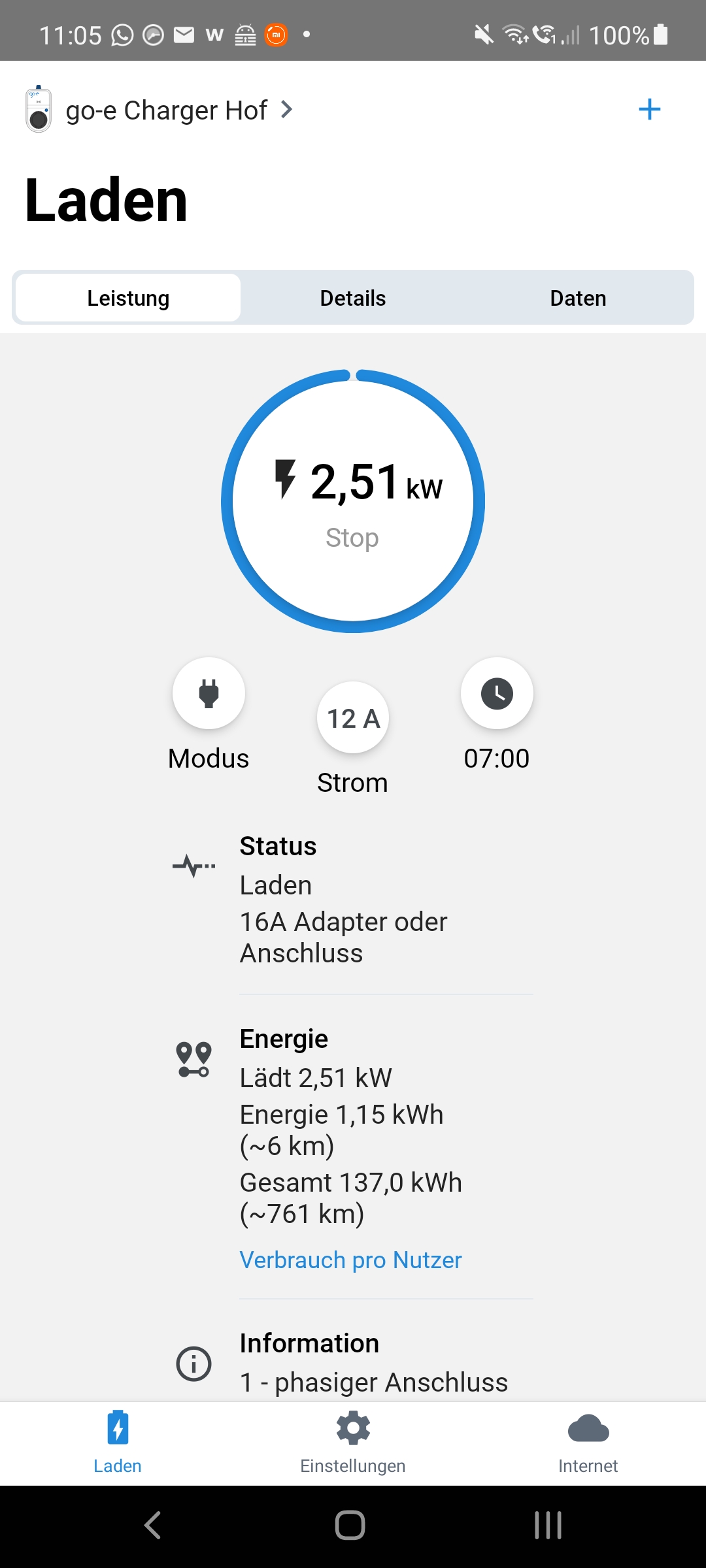

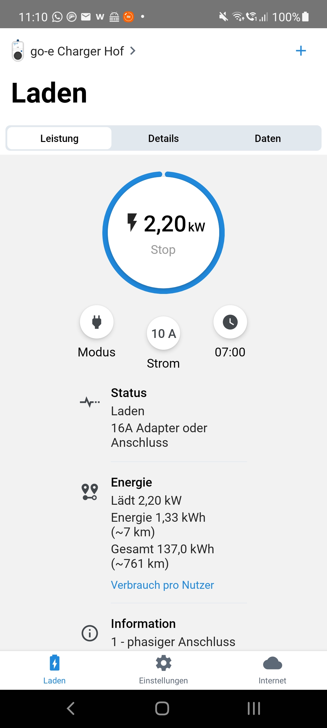

Im nicht ladenden Zustand:
Ladung gestartet:
Nach 10 Minuten laden:
Nach 20 Minuten laden:
11 Uhr:
11:05 Uhr:
11:10 Uhr:
11:15 Uhr:

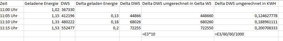

11:00 : 367330 dWs --> 1,02 kWh (eto: 1370)
11:05 : 412196 dWs --> 1,14 kWh (eto: 1370)
11:10 : 480222 dWs --> 1,33 kWh (eto: 1370)
11:15 : 552477 dWs --> 1,53 kWh (eto: 1370)

Kannst du die Werte aus dws mit Hilfe der App in einen Bezug bringen?

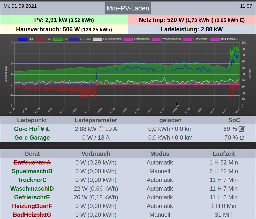

Irgendwas passt bei mir heute auch garnicht.
Ladeleistung 0 bisher kann nicht sein...

Ich habe jetzt mal im obigen Beitrag die Werte noch mal ergänzt. Aber in Bezug bringen kann ich das irgendwie nicht.
Ah, halt sind Watt Sekunden, also /3600 muss noch rein.
Edit: DekaWs, damit /360
habe es oben auch noch mal korrigiert und eingetragen.

Passt super, wenn ich richtig denke
Edit: Ok, haben wir beide wohl gleichzeitig gerechnet
