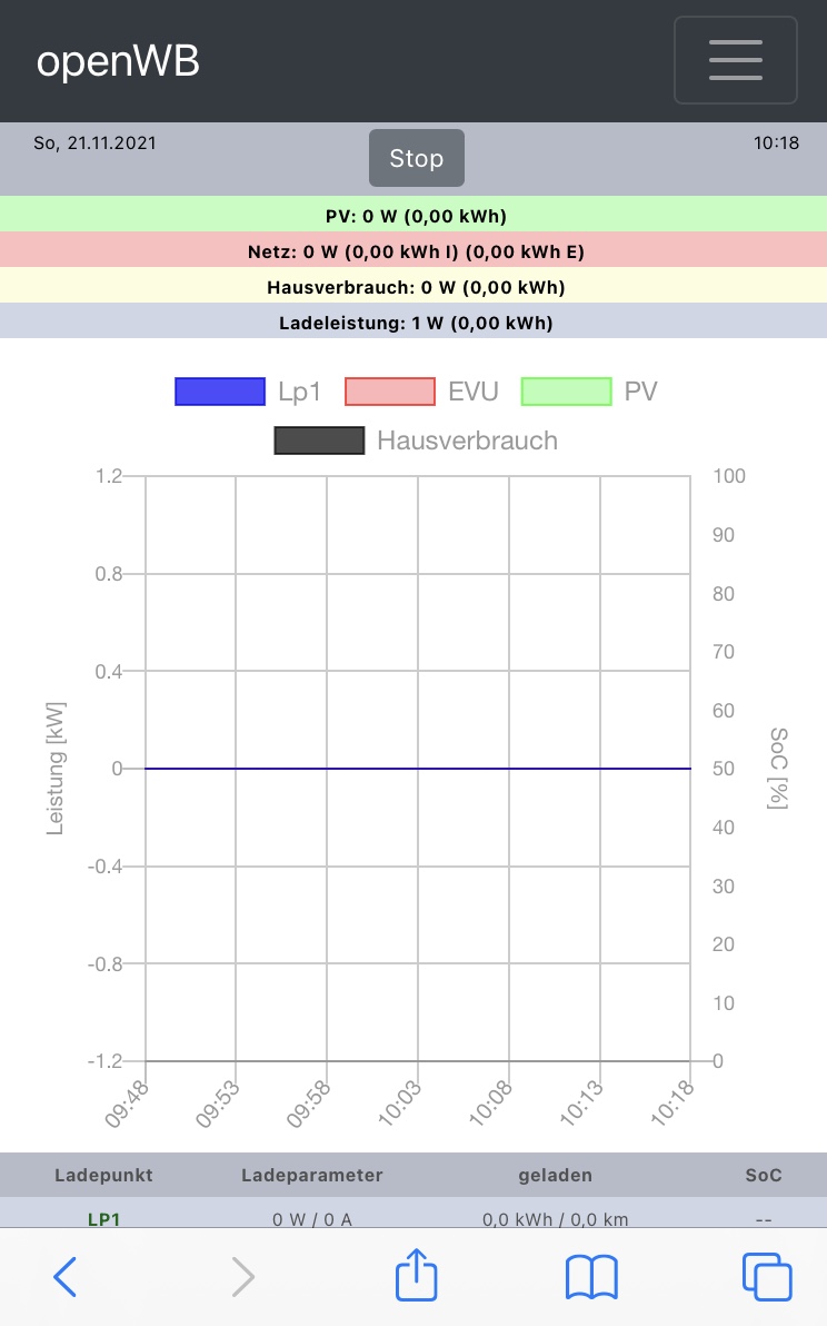

Die wallbox sieht die PV/EVU Daten nicht.

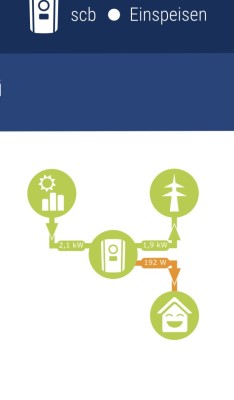

Vom Plenti müssen ohne KSEM auch Daten kommen....

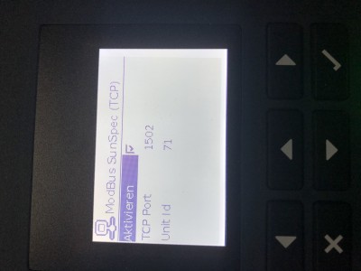

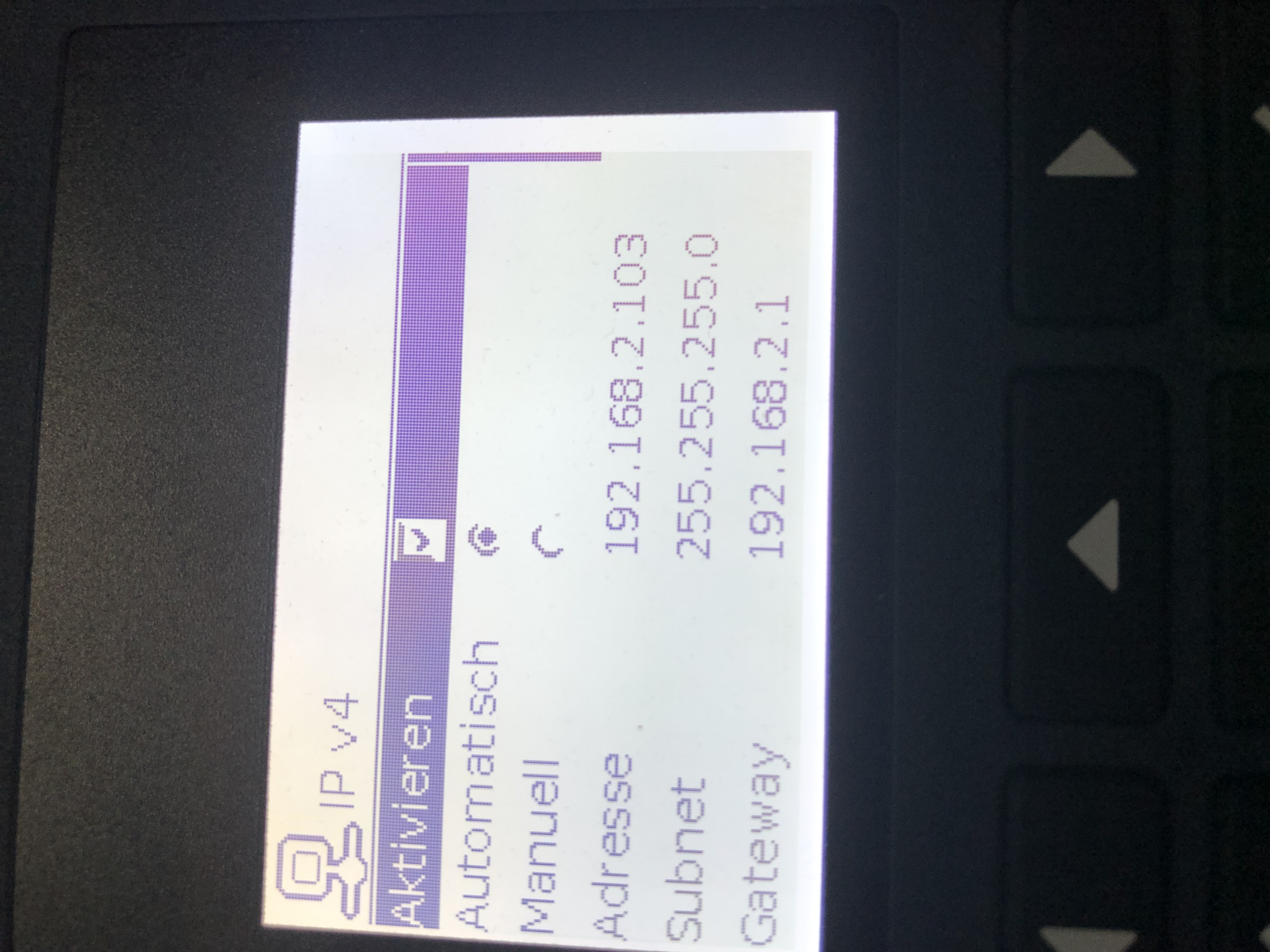

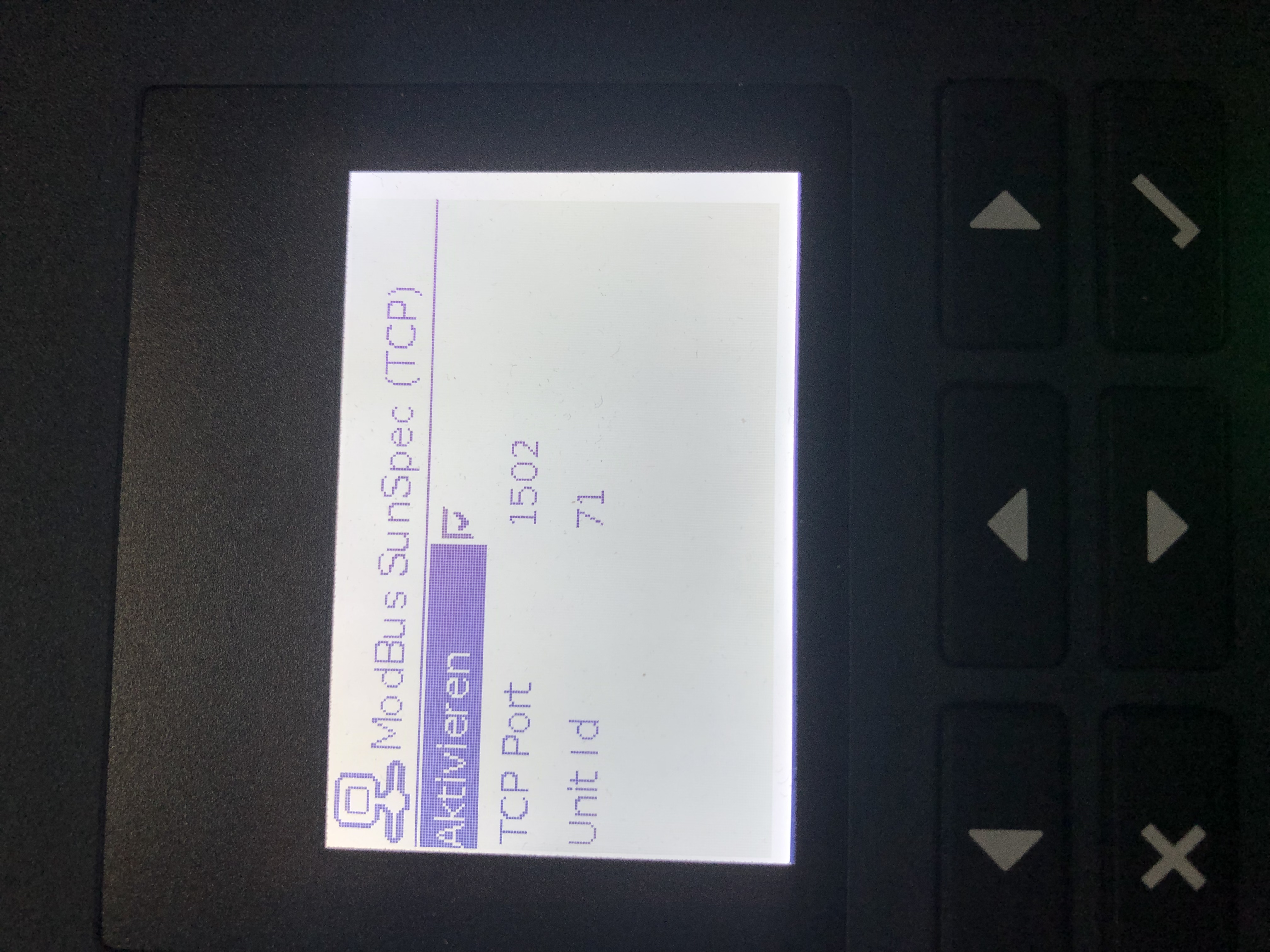

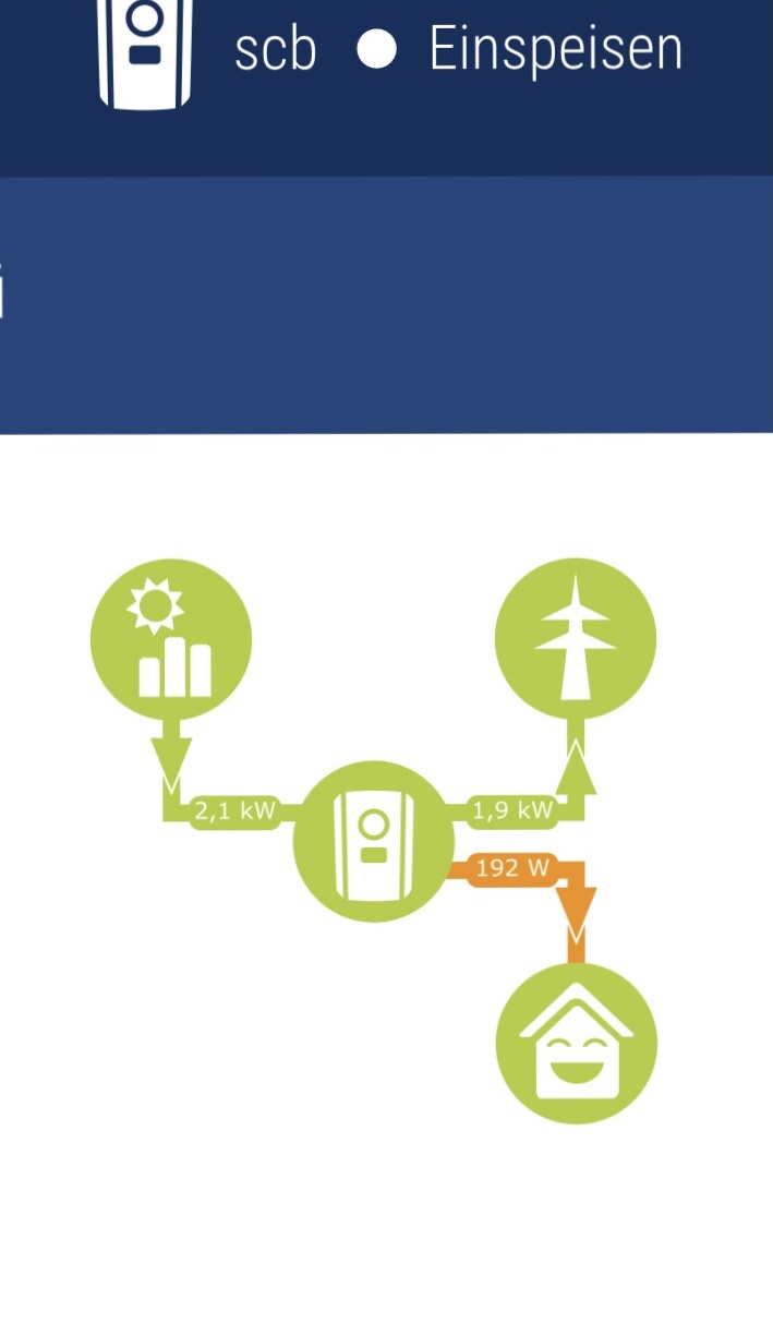

Sende mal 2 Fotos vom Plenti- Display, wie ich gestern ..

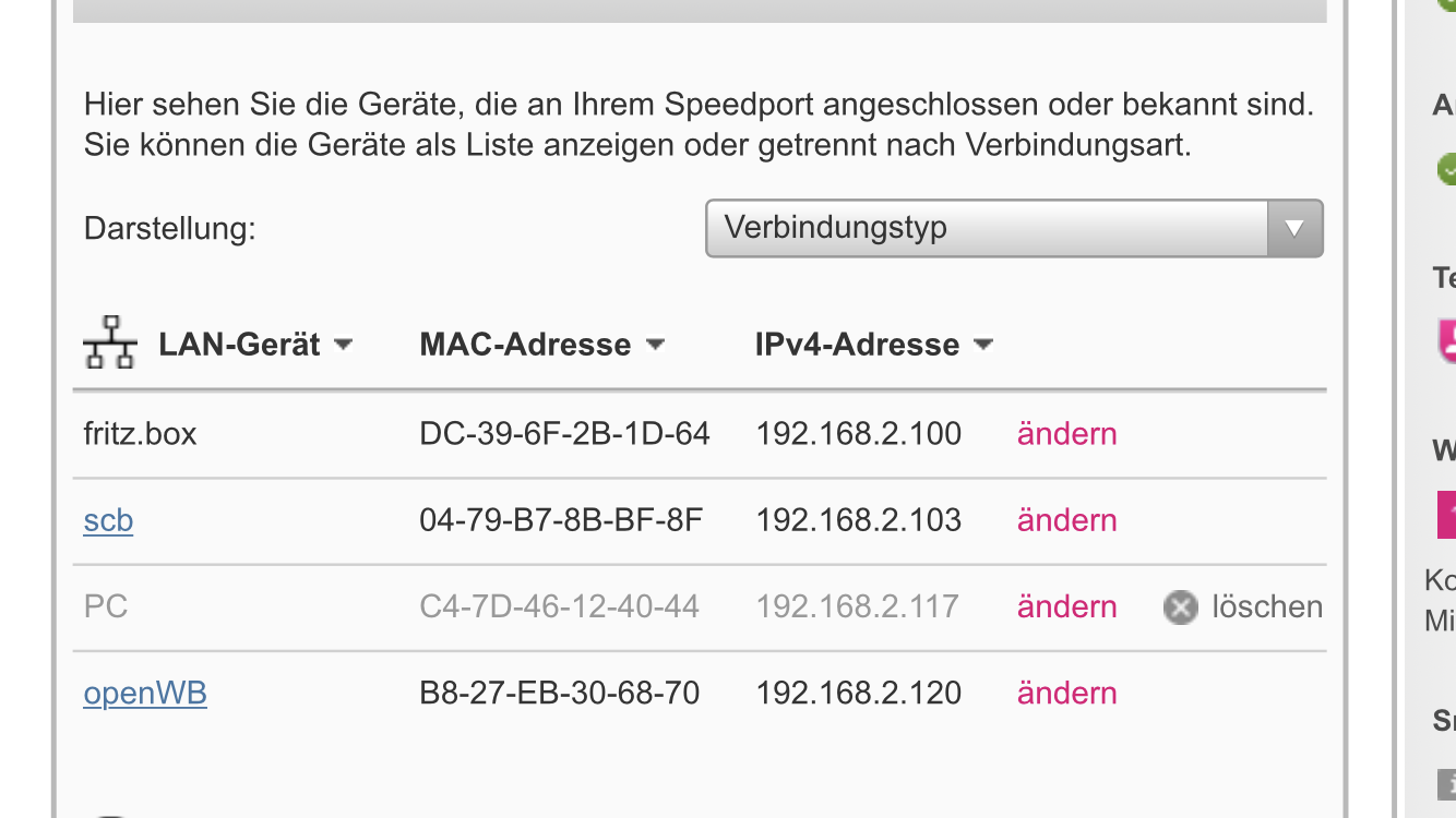

Ich hab nen Speedport. Denke da passt auch alles.

Die Einstellungen passen am plenti.

Gastzugang an der Fritz Box ist der 4. LAN Anschluss, sofern so konfiguriert. also mal schauen, ob einse deiner Geräte ann Port 4 hängt und dann in der Fritz nachschauen.
