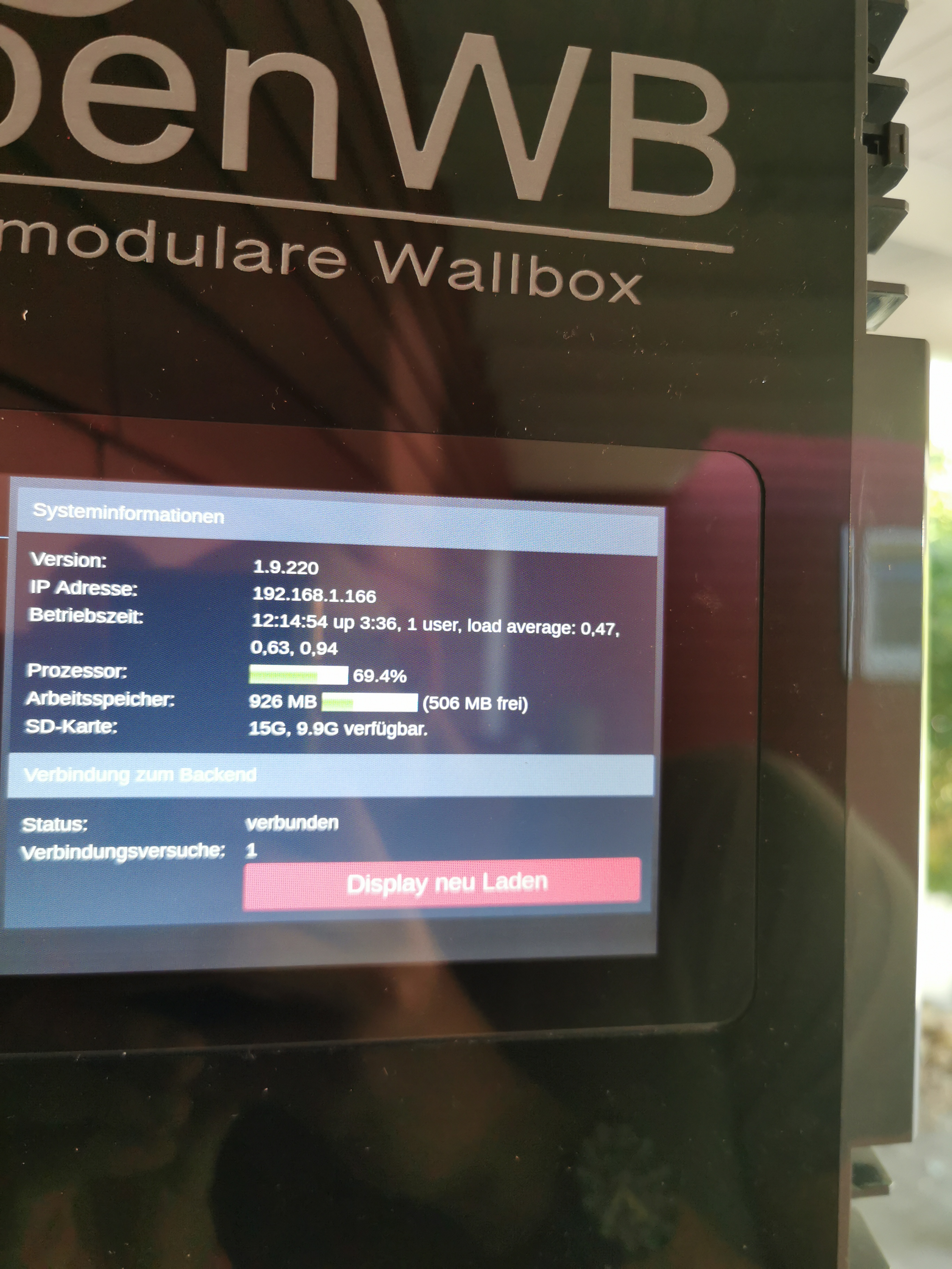

Hallo, seit heute hängt meine Wallbox. Leider zeigt das Display nach der ersten Konfiguration für EVU, Hausverbrauch und PV keine Werte an. Die Gründe können wahrscheinlich vielfältig sein. Die Box ist ins Netzwerk mittels Dlan eingebunden. Das könnte grundsätzlich ja auch eine Fehlerquelle sein. Gibt es darüber hinaus aber irgendwelche Software Einstellungen an der Wallbox, dem Wechselrichter oder dem smart energy meter, die ich überprüfen sollte?
Wo sehe ich im Menü der Wallbox, ob ich überhaupt mit dem Internet verbunden bin?

Hallo, Im Status steht Version 1.9.220

Also ich habe die Wallbox jetzt drei mal neu gestartet. Nur das erste Mal hat sich das wlan Netz "openwb" aufgebaut, danach nicht mehr. Schon merkwürdig oder? Wo wäre denn theoretisch der Button, um die Wallbox zu updaten? Ich sehe nur die Reiter "dashboard", "Ladepunkte" und "Status". Keine Einstellungen

Das musst du an einem PC oder Smartphone machen, nicht am Display.
Dann unter Einstellungen/System/Update.
Re: Problem Open WB mit kostal plenticore und KSEM
Schau mal im Router nach der IP.
Diese gleich auf "fest" einstellen.
Dann im Browser diese IP eintragen & enter.

Die IP der Box war ja im Bild ersichtlich
....falls es diese nach 3x Neustart noch ist.
Muss ja nicht der Fall sein, wenn es keine feste war.
