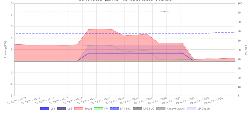

P.-S.: Hier mal ein Graph von heute:
Genau dafür hast du eine Einschaltschwelle und eine Ausschaltschwelle separat. Sofern der Bezug zwischen den Schwellen liegt, schaltet der Shelly nicht.
