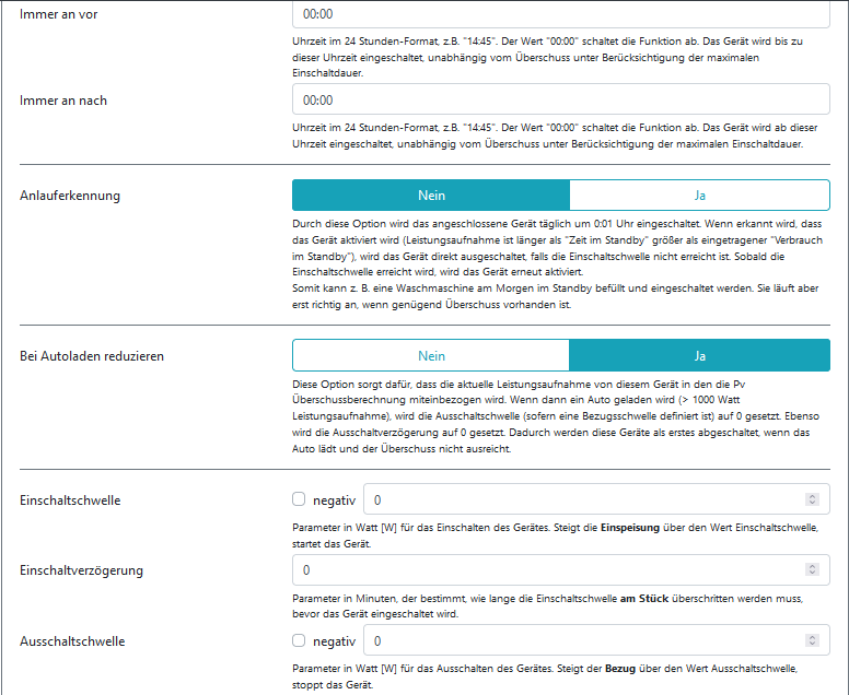

Sorry, wenn ich noch mal nachfrage... ich bekomme es einfach nicht hin.
Situation: Wärmepumpe soll "immer an" sein, lediglich beim Autoladen soll über einen Shelly die Wärmepumpe gesperrt werden.
Hardwaremäßig ist alles umgesetzt.
Nun hab ich den Shelly im Smarthome 2.0 soweit konfigurieren können, dass er zwar beim Autoladen "AUS" geht, allerdings geht er nach Beendigung des Autoladens nicht wieder selbständig auf "EIN".
Hier meine Einstellungen:
Was mache ich falsch?
Vielen Dank und schöne Grüße
Stefan

Hallo Stefan,
Das Problem ist hier die Einschaltbedingung:
Wenn deine Wp läuft, hast du sicher einen Bezug.
Wievel Watt zieht denn das Autoladen ?
Gehen wir mal von 4000 Watt aus,
Gehen wir mal von einem durchschnittlichen Hausverbrauch von 1000 Watt aus.
Deine Wp braucht 2000 Watt
Dann würde ich mal folgendes Einstellen:
Einschaltschwelle
- 3000
Ausschaltschwelle
5001
D.h. Wenn die Ladung nicht läuft, wird die Wp angeschmissen.
Du beziehst dann maximal 5000 Watt au dem Netz.
(WP 2000 + Hausverbrauch 1000 Watt)
Wenn du dann due Ladung startest, ist dein Bezug kurzfristig 7000 Watt bei laufender Wp.
Dann wird die Wp ausgestellt und du hast 5000 Watt bezug.
Erst wenn die Ladung fertig ist, fällt den Bezug auf 1000 Watt und die Wp geht wieder an.
Wenn du mir deinen durchschnittluchwn Bezug und deine durchschnittliche Ladeleistung nennst, kann ich nochmal rechnen.

Hallo Oliver,
also meine Grundlast sind je nach Kühlschrank- und Gefriertruhe-Schaltzustand ca. 300 - 400W, die Wärmepumpe nimmt sich ungefähr 2200W. Somit bin ich schon bei Dir, wenn Du sagst, man könnte in dem Beispiel sagen... = Bezug >= 2600W --> sperre WP.
Da ich aber den Verbrauch der WP nicht extra erfasse, würde sich die Regelung dann aber selbst beeinflussen. Also ich meine, wenn der Bezug bei laufender WP durch z.B. das Autoladen höher wird, schaltet sich die WP ab. Durch das Abschalten ist der Bezug aber nun eventuell wieder unterhalb des eingestellten Limits und somit würde sich die WP ja wieder einschalten.
Dann stellt sich noch die Frage, was passiert, wenn die WP die Tauch-/ oder Flanschheizung zuschalten muss zwecks Thermischer Desinfektion?
Ich hatte geplant, gerade in der aktuell wechselnden Erzeugungsphase möglichst viel PV-Strom in's Auto zu bekommen, wenn es denn mal sein muss.
Hatte ich mir vermutlich zu einfach vorgestellt. Meine Idee war ganz einfach: Auto lädt --> WP gesperrt. Auto lädt nicht (mehr) --> WP nicht gesperrt.
Vielleicht ist das Smarthome 2.0-Modul ja mit dieser Aufgabe auch unterfordert und es gibt einen viel einfachen Weg? Kann ich eventuell einfach irgendwo an anderer Stelle in irgend ein openWB-File den Ein-/Ausschaltbefehl des Shellys angeben?
Vielen DAnk und schöne GRüße

Stevie_AN hat geschrieben: Mo Dez 20, 2021 5:42 pm Hallo Oliver,
Stefan
P.-S.: Hier mal ein Graph von heute:
Genau dafür hast du eine Einschaltschwelle und eine Ausschaltschwelle separat. Sofern der Bezug zwischen den Schwellen liegt, schaltet der Shelly nicht.
Wenn du nun folgendes zu grundelegst:
Wp 2200 Watt (Warmwasser bis 7000 Watt für 30 Minuten)
Grundlast 800 Watt
Autoladen 3000
Würd ich mal folgende Parameter probieren:
Einschaltschwelle - 3000 , Einschaltverzögerung 0
Ausschaltschwelle 5000, Ausschaltverzögerung 120 Min
Bei Autoladen Ausschalten Ja
Dann passiert folgendes:
a) auto lädt nicht , wp läuft nicht
Bezug 500 Watt, shelly on, wp geht an
Bezug neu 2500 (wp wird dazugerechnet)
b) wp macht Warmwasser, geht kurzfristig auf 7000 Bezug
Ausschalttimer startet, wp wird erst nach zwei Stunden gesperrt
C) wp läuft normal, warmwasser fertig nach 30 Minuten, bezug auf 2500
D) Auto Startet Ladung
Dadurch wird Ausschaltverzögerung automatisch auf 0 gesetzt,
Bezug 2500 + 3000 Autoladung
Wp stellt ab, shelly off
E) nach Autoladung bezug 500 Watt, wp geht wieder an

okaegi hat geschrieben: Mo Dez 20, 2021 6:03 pm
Super, DANKE Oliver!
Habe die Einstellungen jetzt mal genau so übernommen, wie von Dir vorgeschlagen und mal einen "Simulationslauf" gemacht:
logging.txt.txt
(288.31 KiB) 110-mal heruntergeladen
Es hat genau so funktioniert, wie von Dir prognostiziert! Echt super, ich lasse das jetzt mal genau so eingestell und beobachte mal das Regelverhalten.
