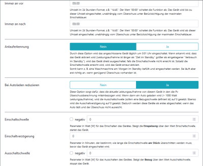

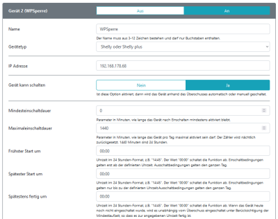

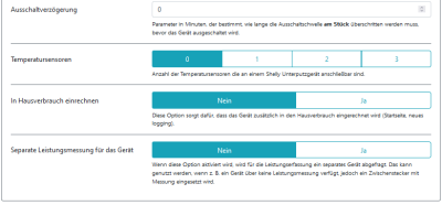

Sorry, wenn ich noch mal nachfrage... ich bekomme es einfach nicht hin.
Situation: Wärmepumpe soll "immer an" sein, lediglich beim Autoladen soll über einen Shelly die Wärmepumpe gesperrt werden.
Hardwaremäßig ist alles umgesetzt.
Nun hab ich den Shelly im Smarthome 2.0 soweit konfigurieren können, dass er zwar beim Autoladen "AUS" geht, allerdings geht er nach Beendigung des Autoladens nicht wieder selbständig auf "EIN".
Hier meine Einstellungen:
Was mache ich falsch?
Vielen Dank und schöne Grüße
Stefan

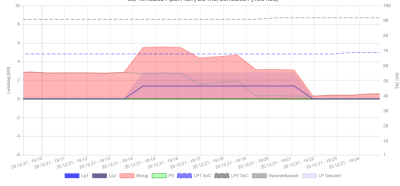

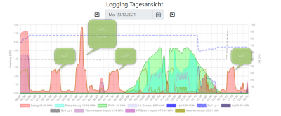

P.-S.: Hier mal ein Graph von heute:
Genau dafür hast du eine Einschaltschwelle und eine Ausschaltschwelle separat. Sofern der Bezug zwischen den Schwellen liegt, schaltet der Shelly nicht.
