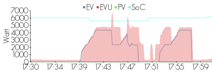

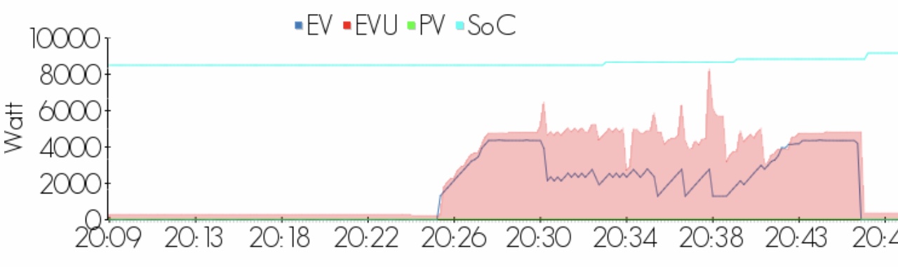

Viel besser. Das Lastmanagement greift jetzt selbstständig ein und durch die verzögerte Anhebung des Ladestroms nach der Lastspitze bleibt die Gesamtlast auch bei pulsierender Belastung unter der Grenze.
Einzig wenn die Last zu groß wird und der Ladestrom bereits auf 6A gedrosselt ist, wird nicht weiter runter geregelt (20:38 Uhr im Bild). Da könnte man überlegen, die Ladung für 60 bis 120 Sekunden zu pausieren oder die Ladung erst wieder zu starten, wenn die Restlast über 60 bis 120 Sekunden unter der Lastgrenze minus 6A bleibt.
Lastmanagement. 21A Grenze EVU. Ladestromvorgabe 20A
Was mir aber immer noch nicht einleuchtet ist, wenn der EVU Strom bei 20,5A und die Ladestromvorgabe bei 11A liegt, warum wird dann der Ladestrom auf 12A erhöht und damit der Gesamtstrom auf 21,5A (0,5A über der EVU Grenze). Dadurch entstehen bei gleichmäßiger Gesamtlast diese kleinen Zacken. Kann es sein, dass es hier noch zu Rundungsfehlern kommt oder die Logik 20,5 < 21 ---> Ladestrom um 1 erhöhen greift? Dadurch, dass der Ladestrom nur in 1A Schritten erhöht werden kann, sollte für die Berechnung der aktuelle Strom immer auf volle A aufgerundet werden.

Habe da mit 1.106 noch etwas geändert, bitte mal testen.
Es wird intern gerundet. Also nur mit Ganzzahlen gearbeitet.
Bisher war die Prüfung:
Wenn kleiner als Grenze, erhöhe um 1.
Wenn größer als Grenze reduziere um Differenz zur Grenze und ziehe davon noch 1A ab. (Um unterhalb der Grenze zu sein)
Nun gilt:
Wenn kleiner als Grenze & Differenz zur Grenze größer als 1, erhöhe um 1.
Re: Nachtladen Level 2
Verfasst: Do Jan 17, 2019 7:16 pm
von LocutusB
Super, sehr gut :geek:. Wenn die Last gleichbleibend ist, bleibt jetzt auch die Ladestromvorgabe konstant. Auch wenn die Last schon vor Ladestart anliegt, erhöht openWB den Strom Schrittweise bis zum möglichen Maximum und bleibt dort dann stabil.

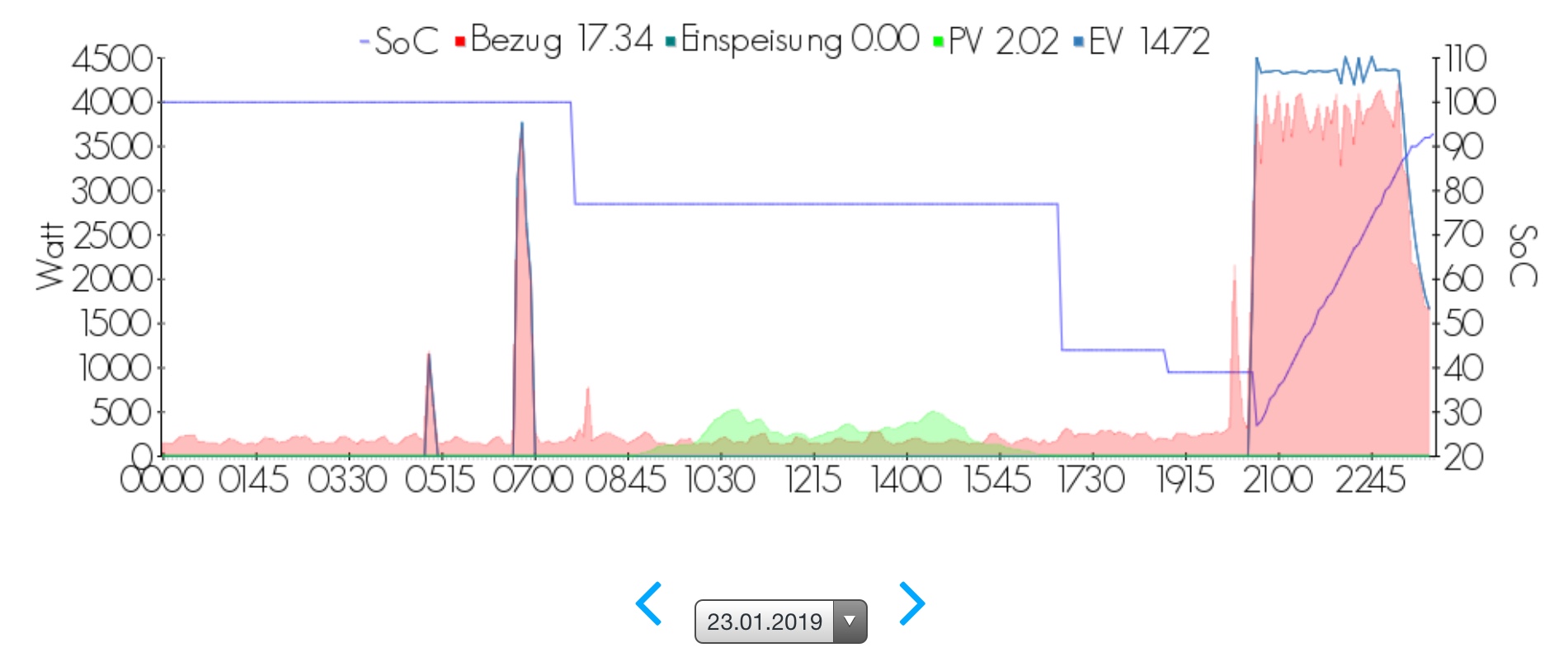

Ich muss hier leider nochmal einsteigen. Ich habe das Gefühl, dass Nachtladen den Modus Sofort laden übersteuert.
Nachladen ist folgendermaßen konfiguriert. Phase 1, 24 bis 5 Uhr, SoC Grenze 90%. Phase 2, 5 bis 10 Uhr, SoC Grenze 100%.
Sofort laden ist ohne Begrenzung eingestellt.
Gestern Abend (20:30 Uhr) das Auto angesteckt, die Ladung hat sofort begonnen.
23.01.
23.01.

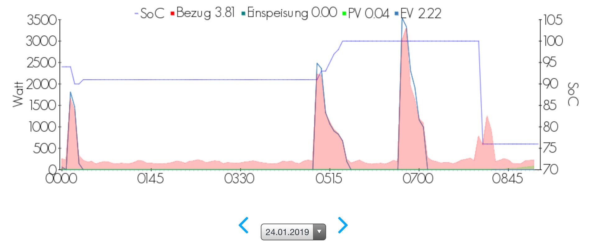

Um 24 Uhr, der vom BMW Backend gemeldete SoC lag zu diesem Zeitpunkt knapp über 90%, wurde die Ladung gestoppt. Dies würde der Einstellung beim Nachtladen Phase 1 entsprechen. Sofort laden müsste meiner Meinung nach aber weiter laden.
24.01.
24.01.
Für die Ladung kurz nach 0 Uhr habe ich nur eine Vermutung. Entweder kam da nochmal eine Aktualisierung vom i3 an das BMW Backend und openWB, dass der tatsächliche SoC erst bei 89% liegt oder es wurde der Akku vorgeheizt und das eine Prozent dann nachgeladen. Beides scheint mir aber nicht 100% plausibel und sollte daher erst mal ausgeklammert werden.
Um 5 Uhr wurde dann entsprechend Nachtladen Phase 2 bis auf 100% geladen. 6:40 bis 7:10 lief dann noch die Vorklimatisierung.
