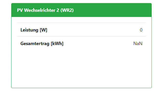

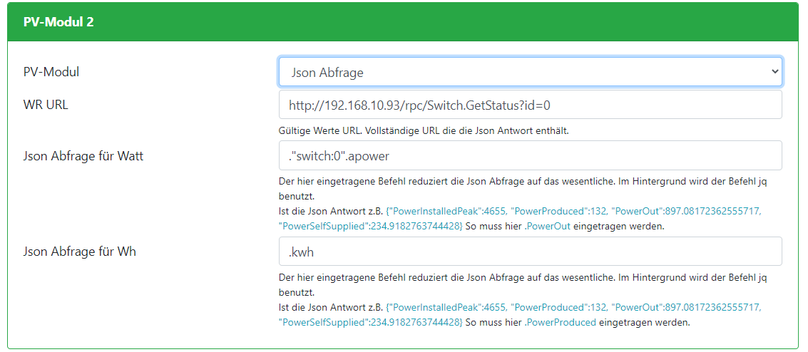

Die o.a. Vorgaben im PV- Json- Modul eintragen und schauen, was zurück kommt....
Re: Wärmepumpe Energieverbrauch aufzeichnen
Die ausgelesen Leistung siehst Du dann unter Status/ PV-WR2 und als Summe mit PV1 in PV- Gesamt.

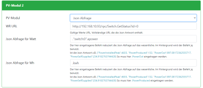

So? Da kommt leider nichts zurück. Siehe Anhang
Dann passt dazu das Filter für die Leistung: .apower
Das bitte in der 2. Zeile eintragen.
Bitte aus der untersten Zeile .kWh entfernen

Hallo Det,
du hast Recht, die Abfrage funktioniert und ich kann unter Status PV WR2 den aktuellen Verbrauch vom ShellyPlus 1PM sehen.

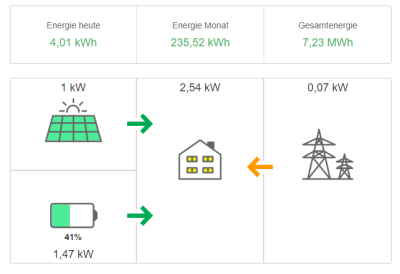

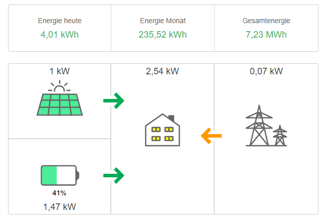

Dieser wird dann aber auch auf der Startseite der OpenWB zum PV Ertrag addiert. Gleichzeitig steigt der Gesamtverbrauch und alle Daten sind durcheinander, oder?
Zum PV Ertrag dazu addieren ist korrekt. Aber die anderen Werte darf es nicht beeinflussen. Ich setze die JSON Module auch ein, allerdings nicht mit Shelly sondern mit vzlogger.
Das ist aber unwichtig, da das Modul quasi nur aus einer Json formatierten Antwort, einen Wert heraus filtert und diesen dann openWB bereit stellt.
Von daher würde mich das etwas wundern, wenn es auf die anderen Werte einen Einfluss hat.

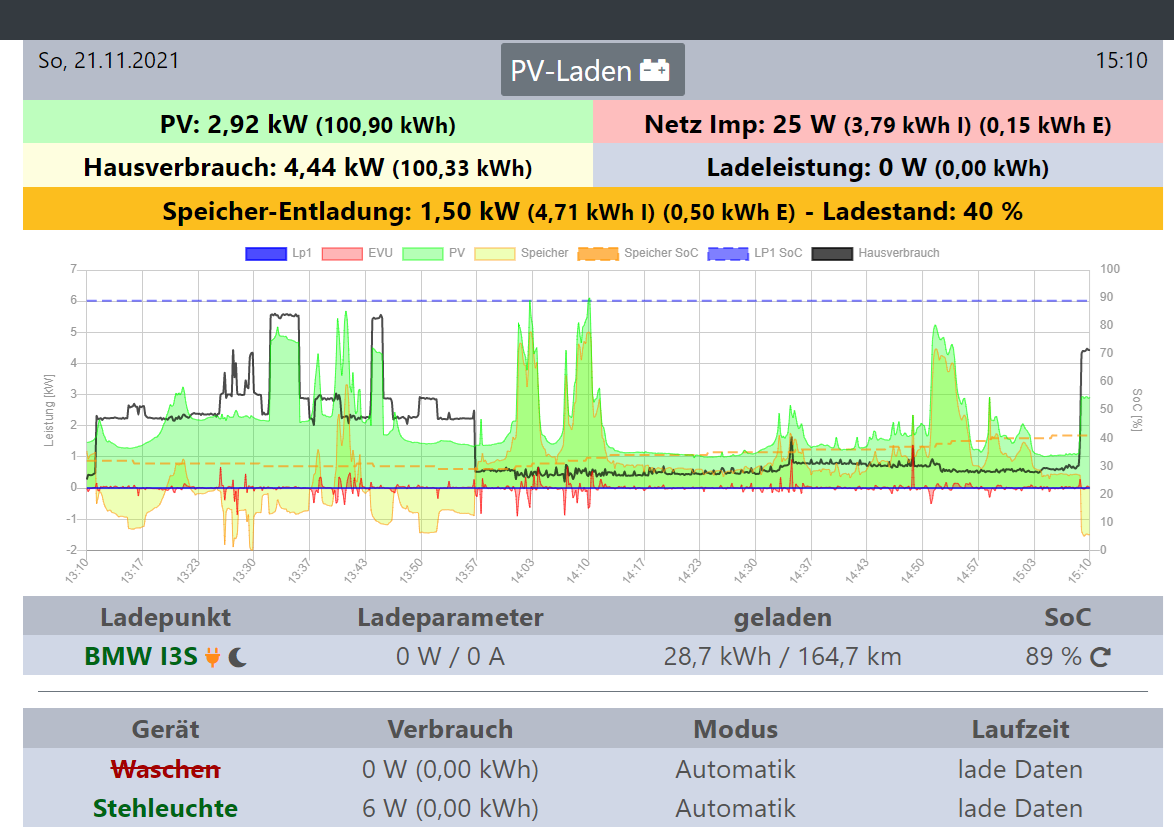

Sandstern hat geschrieben: So Nov 21, 2021 12:39 pm Hallo Det,
Zeige hier mal bitte die komplette Seite mit Graph und Werten...und nochmal den Status von PV 1, PV2 und und PV- gesamt

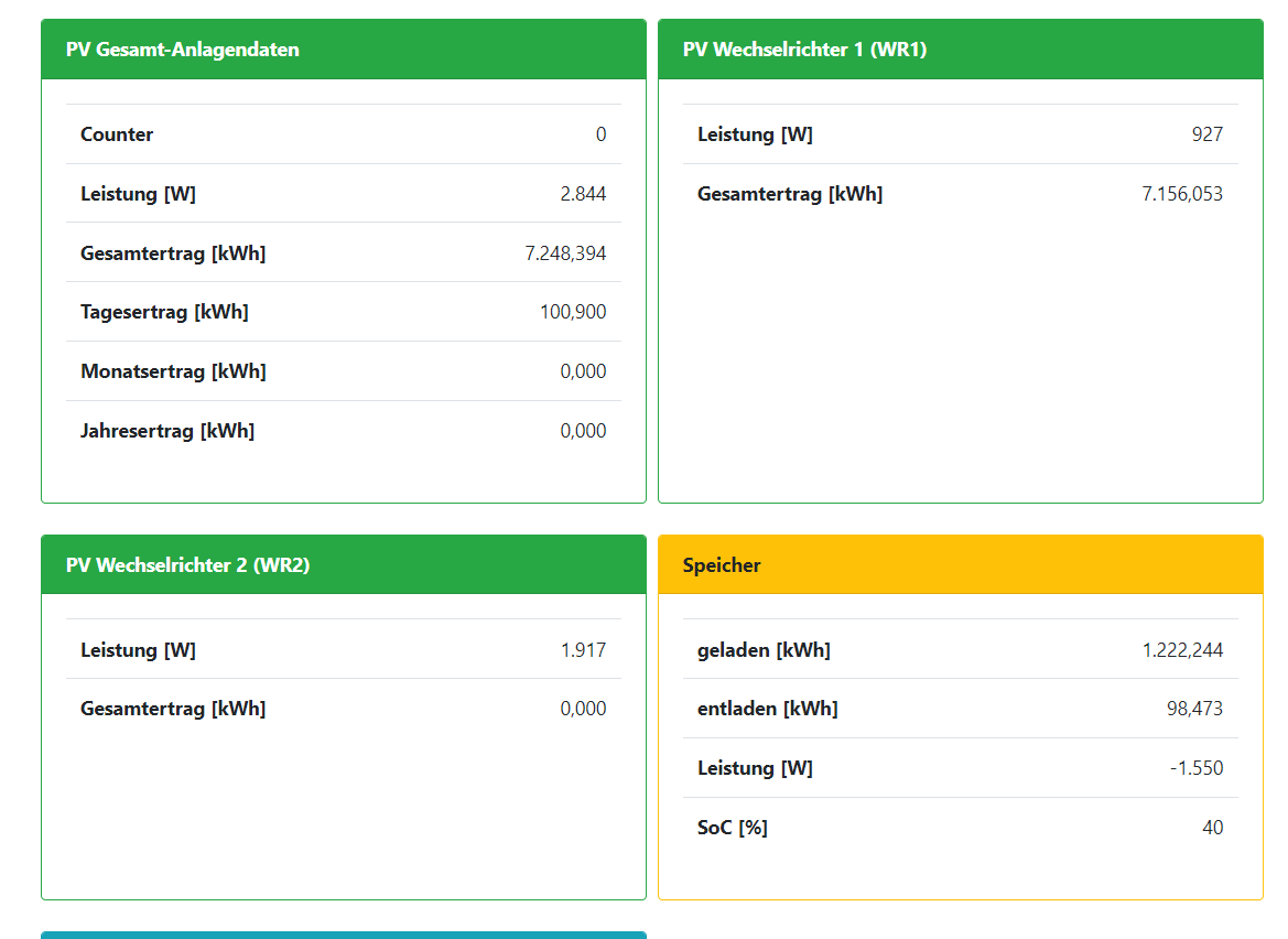

ok, hier drei Screenshots direkt nacheinander gemacht:
Ok, rechnerisch passt das ja alles zueinander, auch zum Status/ PV. Eine gewisse Abweichung bei PV kann vom Shelly kommen...
Was ist als PV/WR 1 und was als PV2 eingerichtet?
Sind die angezeigten PV- Werte im Status plausibel und korrekt?

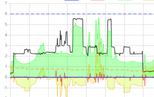

Warum der Hausverbrauch so hoch ist, habe ich aus der Ferne keine Erklärung oder vlt. Du?? Könnte auch an einer zu hohen PV- Leistung liegen...

WR 1 scheint korrekt...
WR 2 ist der neue shelly plus?? Laufen da drüber 1,9 kW??
Mir scheint, dass da noch falsche Werte kommen, sieht man im Screen ganz am Ende ab 15: 08 und hier auch:
