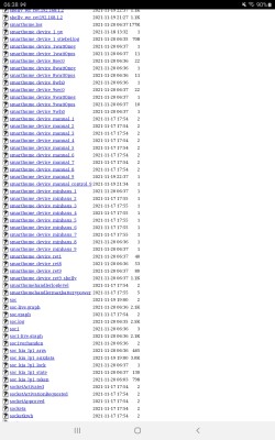

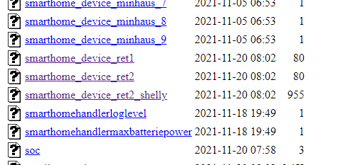

Hallo Oliver,
es gibt diese Dateien (Screenshot)
Wenn ich dann auf device_ret1 oder device_ret2 klicke erscheinen diese Werte:
ret1
"{\"power\":0,\"powerc\":0,\"on\":0,\"temp0\":0.0,\"temp1\":0.0,\"temp2\":0.0} "
ret2
bei ret2_shelly sehe ich die von dir beschriebenen Einstellungen, allerdings mit der IP Adresse des Shelly PlugS Zwischensteckers:
{'mac': 'XXXXX', 'time': '08:20', 'tmp': {'is_valid': True, 'tC': 24.84, 'tF': 76.72}, 'wifi_sta': {'rssi': -82, 'ssid': 'XXXX', 'connected': True, 'ip': 'XXXX'}, 'ram_free': 38992, 'serial': 2967, 'update': {'status': 'idle', 'has_update': False, 'new_version': '20211109-130223/v1.11.7-g682a0db', 'old_version': '20211109-130223/v1.11.7-g682a0db'}, 'fs_free': 167166, 'ram_total': 51272, 'relays': [{'timer_remaining': 0, 'source': 'cloud', 'timer_started': 0, 'ison': True, 'has_timer': False, 'overpower': False, 'timer_duration': 0}], 'uptime': 133976, 'has_update': False, 'overtemperature': False, 'cloud': {'enabled': True, 'connected': True}, 'fs_size': 233681, 'mqtt': {'connected': False}, 'meters': [{'power': 6.85, 'timestamp': 1637396415, 'counters': [6.781, 6.78, 6.79], 'total': 549, 'is_valid': True, 'overpower': 0.0}], 'actions_stats': {'skipped': 0}, 'temperature': 24.84, 'unixtime': 1637392815, 'cfg_changed_cnt': 0}
