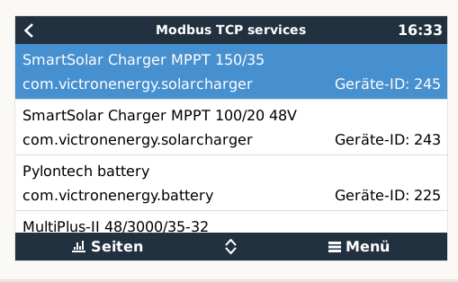

Ich schaue mir mal meine config an die ich für Modbus gemacht habe das meine Daten in Home Assistan ankommen. In der Veuns unter Dienste ist bei mir habe die MPPT die ID 245 und der zweite die ID 243
Re: Integration Victron PV
Das ist ja komplizierter als erwartet. Jeder MPPT hat eine eigene ID. Dann müsste man in der openWB Konfiguration die IDs eintragen können.
Hast du die Möglichkeit zu testen, ob man das Register 789 unter den IDs 243 und 245 abrufen kann?
