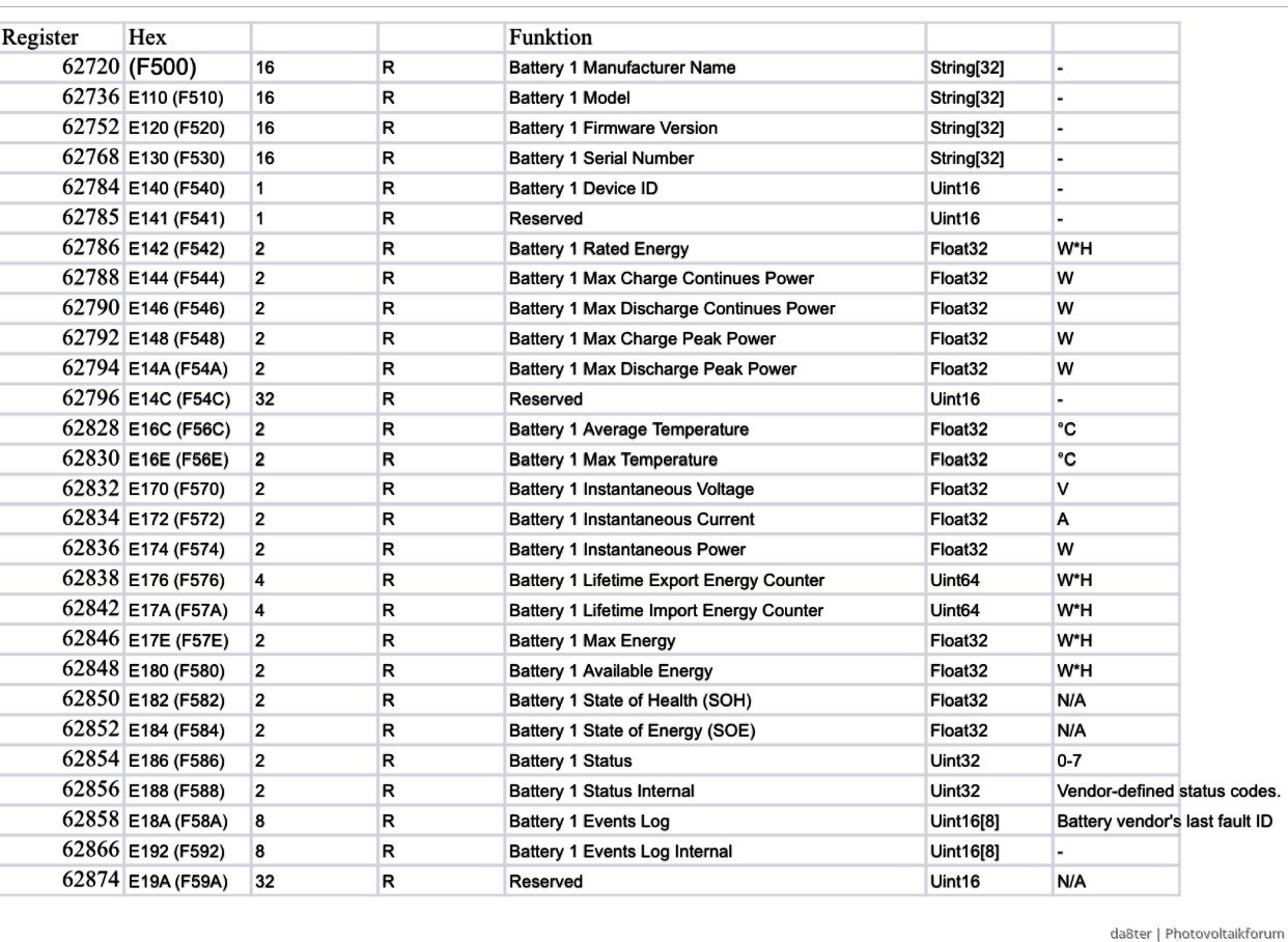

yankee hat geschrieben: Di Dez 21, 2021 8:08 am Bisher lesen wir als SoC den Register 62852 (=0xF584) aus. In dem Dokument steht auf Seite 20 genau dieser Register für "Battery 1 State of Energy (SOE)". Ein gutes Zeichen. Wenn das übereinstimmt, dann stimmen vielleicht auch die anderen Register. Demnach müssten wir mit dem Register 0xF576 an den Lifetime-Export und mit dem Register 0xF57A an den Lifetime-Import (beides Wattstunden als Uint64) kommen. Könnte das jemand überprüfen der eine Batterie hat und einmal diese Register manuell auslesen?
Interessanter Thread.
Ich habe auch schon mal probiert die Lifetime Ex/Import auszulesen. Bin aber irgendwie wohl an dem Uint64 gescheitert.
Im Anhang mal die Register der BAT aus dem Photovoltaikforum (by da8ter).
