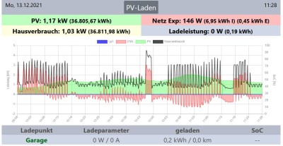

Servus zusammen,
ich les schon ne Weile mit, jetzt hab ich auch mal die erste Frage, bei der ich um Hilfe bitte:
Ich verwende meine openWB series 2 standard+ (recht frisch, läuft seit 2 Wochen) zusammen mit meiner bestehenden Solaredge PV (SE9k, SE5000H, Storeedge, LG Chem Resu10H).
Alle klassischen Probleme (IDs, Konfig, ModbusTCP, Port) habe ich gelöst bekommen, mir werden auch die Ist-Werte entsprechend angezeigt.
Bis gestern wurde mir auf dem UI der openWB bei PV und Hausverbrauch neben der Ist-Leistung der Tagesertrag/-verbrauch angezeigt.
Seit heute bekomme ich allerdings nur noch relativ hohe Werte (ca. 36MWh) angezeigt, was dem Gesamtertrag der Anlage entspricht.
Gibt es hier bei der Modbus-Abfrage irgendwo ein Problem oder hat jmd. eine Lösung dazu?
Screenshot im Anhang.
Vielen Dank f. eure Hilfe ;)

Da scheint zum Zeitpunkt x der Zählerstand auf 0 zurückgesetzt worden zu sein. Daraus werden die Tagessummen gebildet.
Du kannst in den csv- Dateien nachsehen, wann das passiert ist.
Warum kann ich Dir z. zt. nicht sagen...
Unter:
http://192.168.178.xxxxxx/openWB/web/logging/data/ (Deine IP eintragen)
findest Du Daily und darin ganz unten den letzten Tag
So liest Du die Zeilen:
Uhrzeit, EVU-Import, EVU-Export, PV-Zähler, LP1, LP2, 0?, LPges., Speicher-geladen, Speicher-entladen...
Ggf. mal mit Vortag vergleichen...

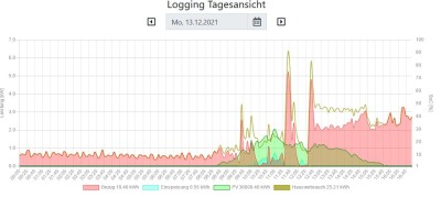

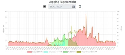

Ich kann an keinen der bislang aufgezeichneten Tagen einen Fehler um 0000 feststellen. Lediglich 2-3 einzelne Zeilten pro Tag die mal nciht den Zählerwert enthalten.
Tagesgraph 13.12. und 12.12. beispielhaft, auch die anderen Tage sind unterbrechungsfrei.
