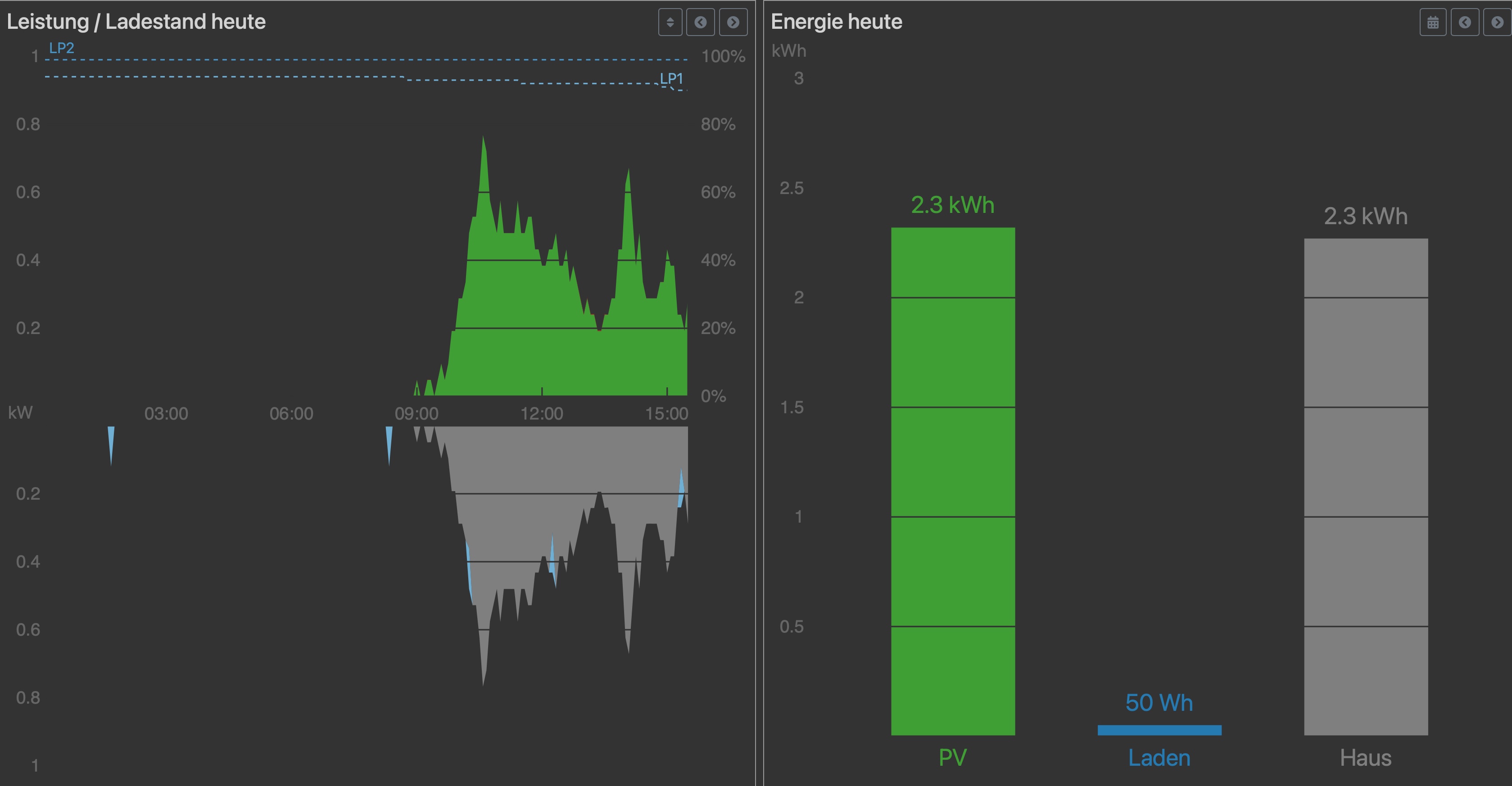

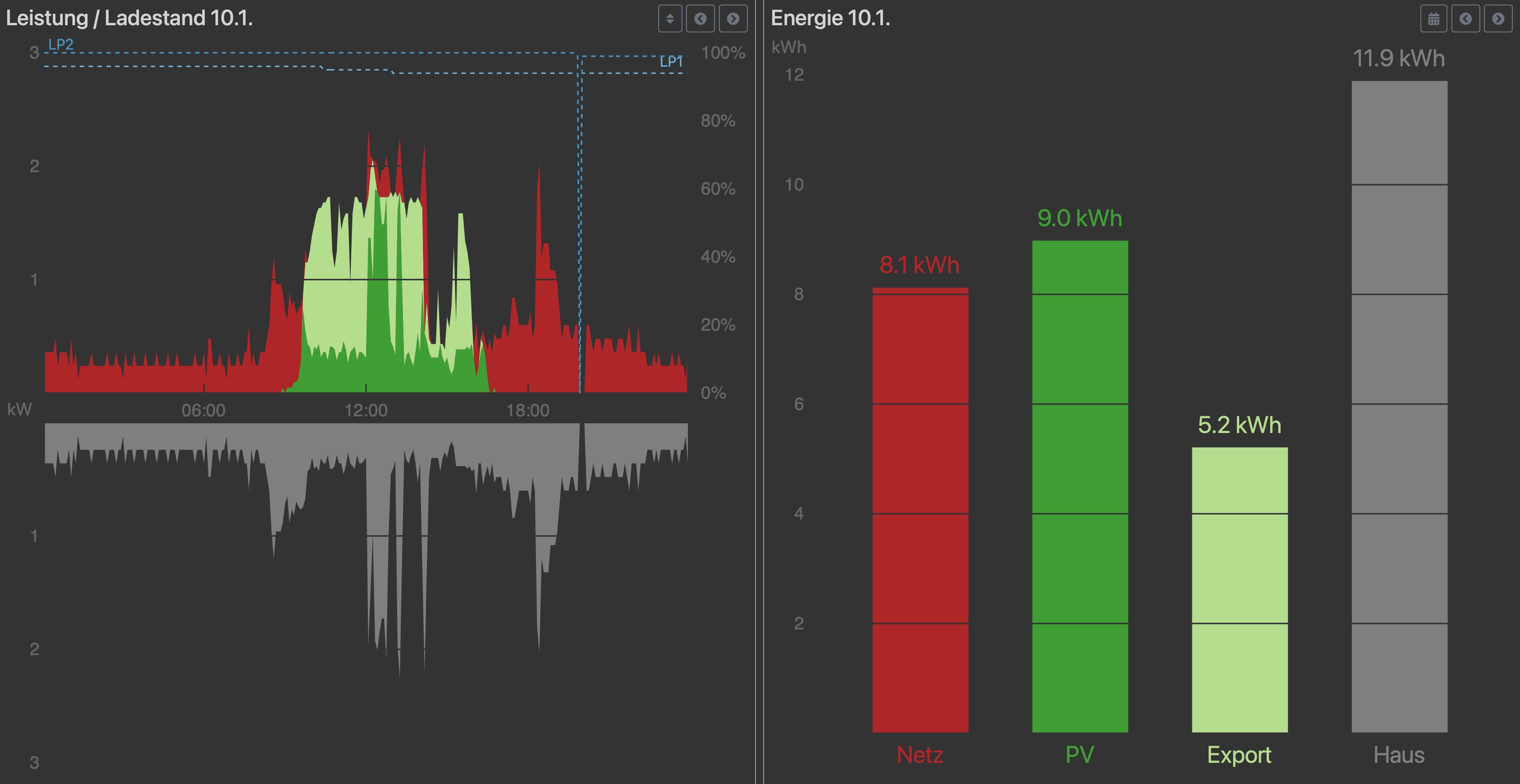

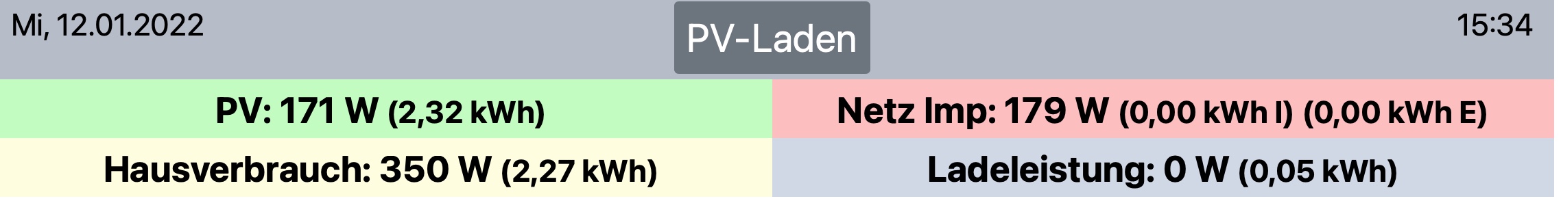

Bei mir funktioniert es noch nicht ganz. Der Netzbezug fehlt. Es sieht so bei mir aus:
Mit der beta, also richtig sollte es so aussehen:
Und die beiden Ladepeaks verstehe ich auch nicht, weil gar kein Auto eingesteckt ist.
So schaut es in der Default-Ansicht aus. Die Werte für Netzbezug sind nicht vorhanden. Und der Wert "Hausverbrauch" ist auch nicht korrekt. Das kann ich aus dem WR ablesen und sind heute 6,92 kWh und nicht nur 2,27 kWh.

Kannst Du auch mal bitte den Status/EVU und das Debuglog mit Stufe 2 als Codeblock </> einstellen?BuzzLightyear hat geschrieben: ↑Mi Jan 12, 2022 2:31 pm Bei mir funktioniert es noch nicht ganz. Der Netzbezug fehlt. Es sieht so bei mir aus:

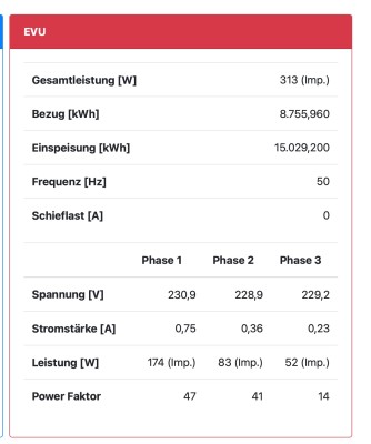

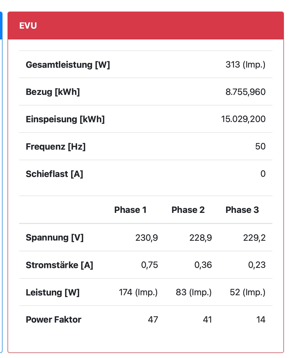

Ich weiß, dass es eine blöde Frage ist, aber wo finde ich das EVU log? Ich habe nur die hier auf der Statusseite:
Re: EVU-Kit MPM3PM keine Daten
Den Status/EVU oben im roten Kasten.
Das Debuglog muss mit + aufgeklappt werden und die Zeilen von ca. 10 Sec bitte kopieren in den Codeblock.
Vorher unter Einstellungen/System/ Debug auf Level 2 stellen.

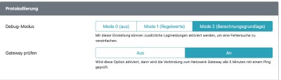

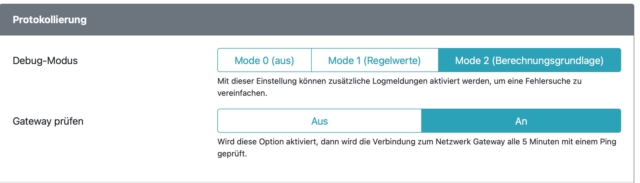

Debug steht auf 2:

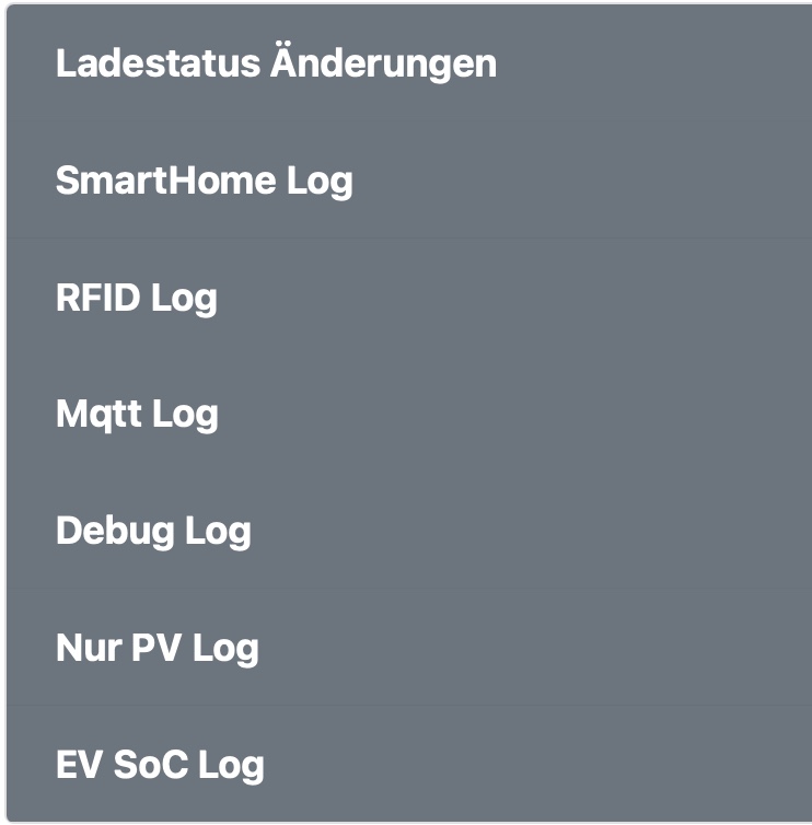

Aber hier kann ich nichts aufklappen:

Es kommen doch alle EVU- Werte.BuzzLightyear hat geschrieben: ↑Mi Jan 12, 2022 2:54 pm Debug steht auf 2:
Das DebugLog findest Du natürlich unter Status ganz unten, siehe Dein Bild download/file.php?id=9926&mode=view
Das sollte aber i.O sein, da ja die Daten kommen. Reinschauen kannst Du mit Tip auf "+".
Stell bitte nochmal die Startseite inkl. Graph als standard- Theme ein.
