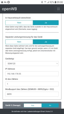

				Unter c) als SH2.0 macht eine Einbindung als nur Messung einer WB oder des Server am meisten Sinn.
In jedem Device gibt es unten den Punkt "separate Leistungsmessung" und genau dort werden die SDM eingetragen.

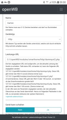

Oben im Gerät kann http gewählt werden, um die Anzeige auf der Startseite z. B. als "Gerät in Betrieb" = grün dargestellt zu bekommen.

Du hast als "Leistungs-URL" die dummyurl2 gewählt, d.h. dass immer ein Verbrauch von 100 W angezeigt wird? Oder ist diese Leistungs-URL irrelevant, weil eine "Separate Leistungsmessung für das Gerät" definiert ist?
Da kannst Du ja mal mit den Dummys spielen...
Ich habe für mich die 2 gewählt, da es a) grün dargestellt wird und b) auch eine tolle VerbindungsKontrolle zum Gerät ist
Wenn Verbindung i.O , liefert das Gerät min. 0W oder eben mehr zurück. Kommt keine "Zahl", springt es auf 100W.

				Zähler wird hoffentlich nächste Woche getauscht, mit den Dummys habe ich schon gespielt, aber nur kurz
Wenn bei
dummyurl2.php die 100 W bei Nichtgebrauch nicht in den Tagesverbrauch einfließen, dann ist ja alles gut. Ansonsten würde ich wohl die
dummyurl.php nehmen.

				@ HSC - Ebenfalls Danke!
Die Option hatte ich noch gar nicht entdeckt.
Das passt natürlich auch gut.
Zum Verständnis: Der Unterschied ist die "Statusanzeige"  und die Darstellung in Graphen bei dieser Variante sowie die Option den Leistungswert im Hausverbrauch zu inkludieren / exkludieren - ist das korrekt?
