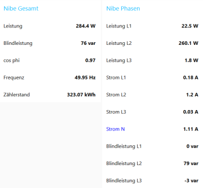

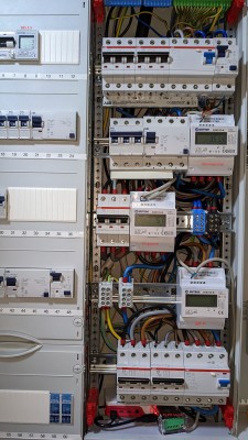

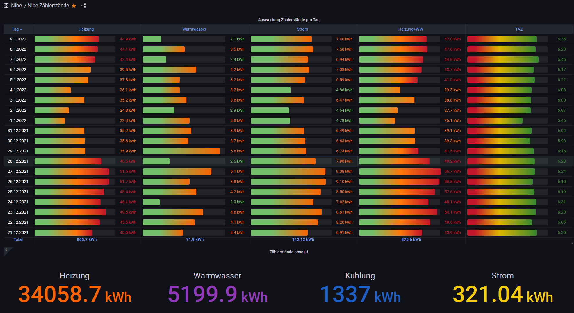

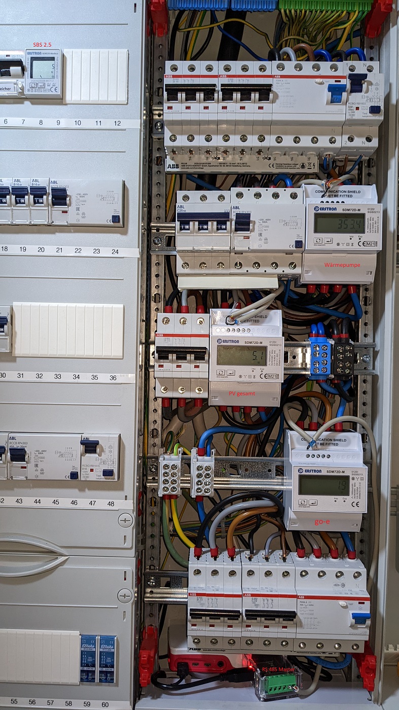

Re: Drehstromzähler mit S0-Ausgang in openWB integrieren?
ich hab auch im Dezember den Eltako DSZ gegen einen SDM72 getauscht (für 50€ verkauft, den SDM für 59€ gekauft).
Dazu noch Speicher, PV und go-e mit SDM ausgestattet und alles an einen RPi per RS485. Das ganze dann in Node-Red im 2s abgefragt: In Grafana eine Tages/Monatsauswertung: ich hatte die Werte auch mal per MQTT in Smart Home 2 der openWB geschrieben, was aber nicht dauerhaft klappte, mal stand die Leistung da, mal 0W.
Verschiedene Intervalle probiert, klappte nicht.
Wenn ich mich zum Austausch durchringen kann, würde ich zusätzlich zum SDM72 noch ein ModbusTCP Gateway (PE11-H) installieren, um die Werte in openWB anzuzeigen. Deine Charts sehen sehr gut aus, aber alles an einem Fleck (openWB) hat auch seinen Reiz.
BTW: du scheinst eine große Fläche heizen zu müssen
