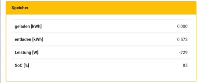

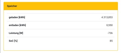

Unter Status funktioniert ja die Anzeige der Daten (ab und zu)
Nur auf der Startseite nicht.
Dürfte doch eigentlich nur ein Verknüpfungsproblem sein.
Oder?
Mit der stable war alles i.O.
Ich nutze eine Standalone, die 2 OpenWB als externe Ladepunkte steuert.

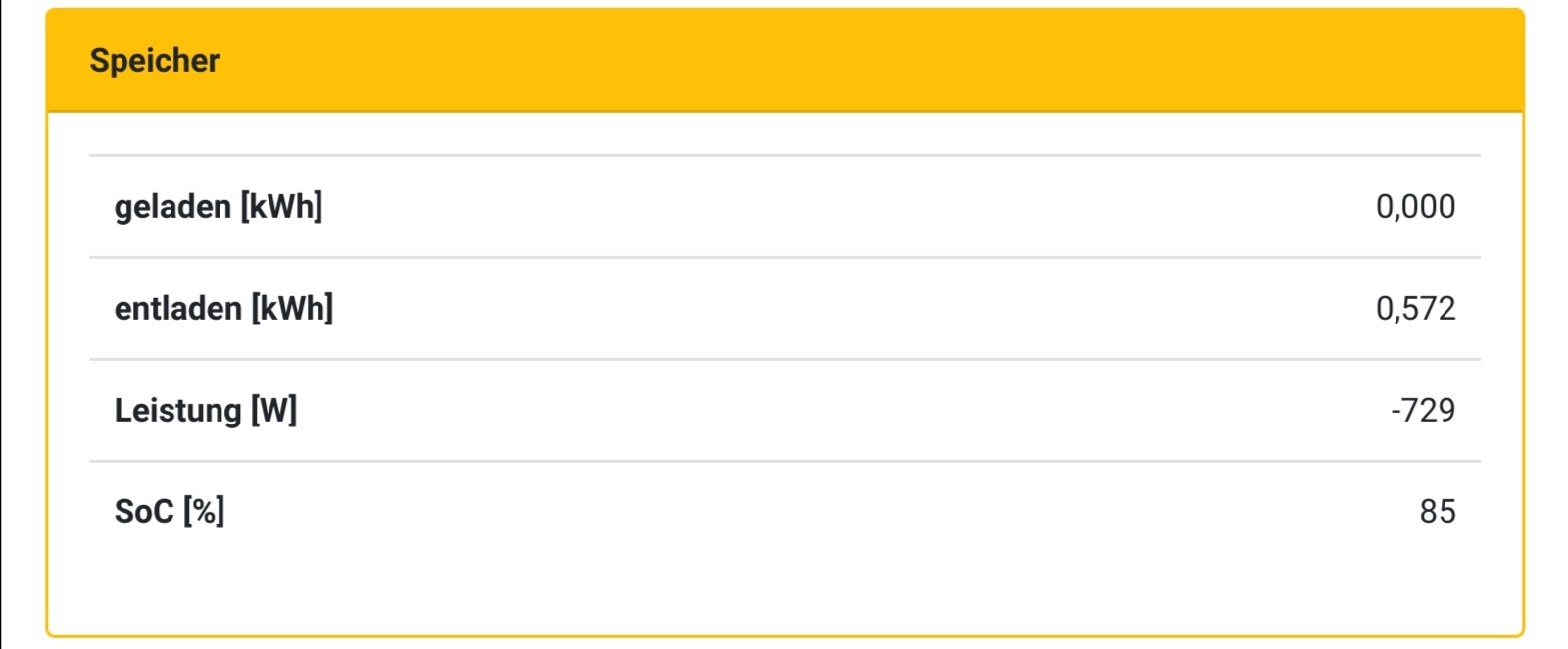

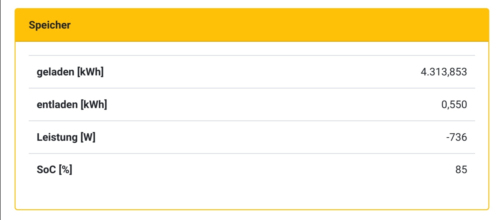

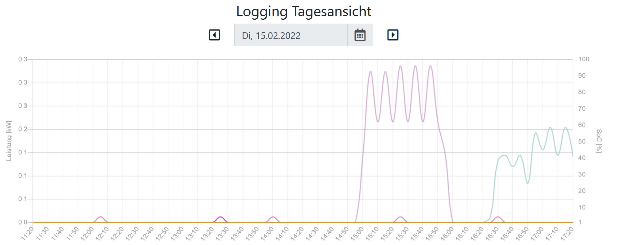

Zeitweise wird unter Status der Wert für Speicher geladene kWh mit '0' angezeigt. Auf Regelgeschwindigkeit langsam wird nun der Wert aus dem Staus angezeigt. Der passt aber nicht.

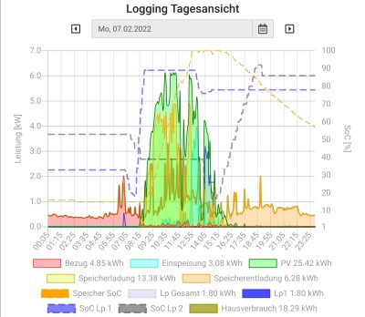

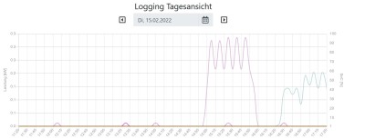

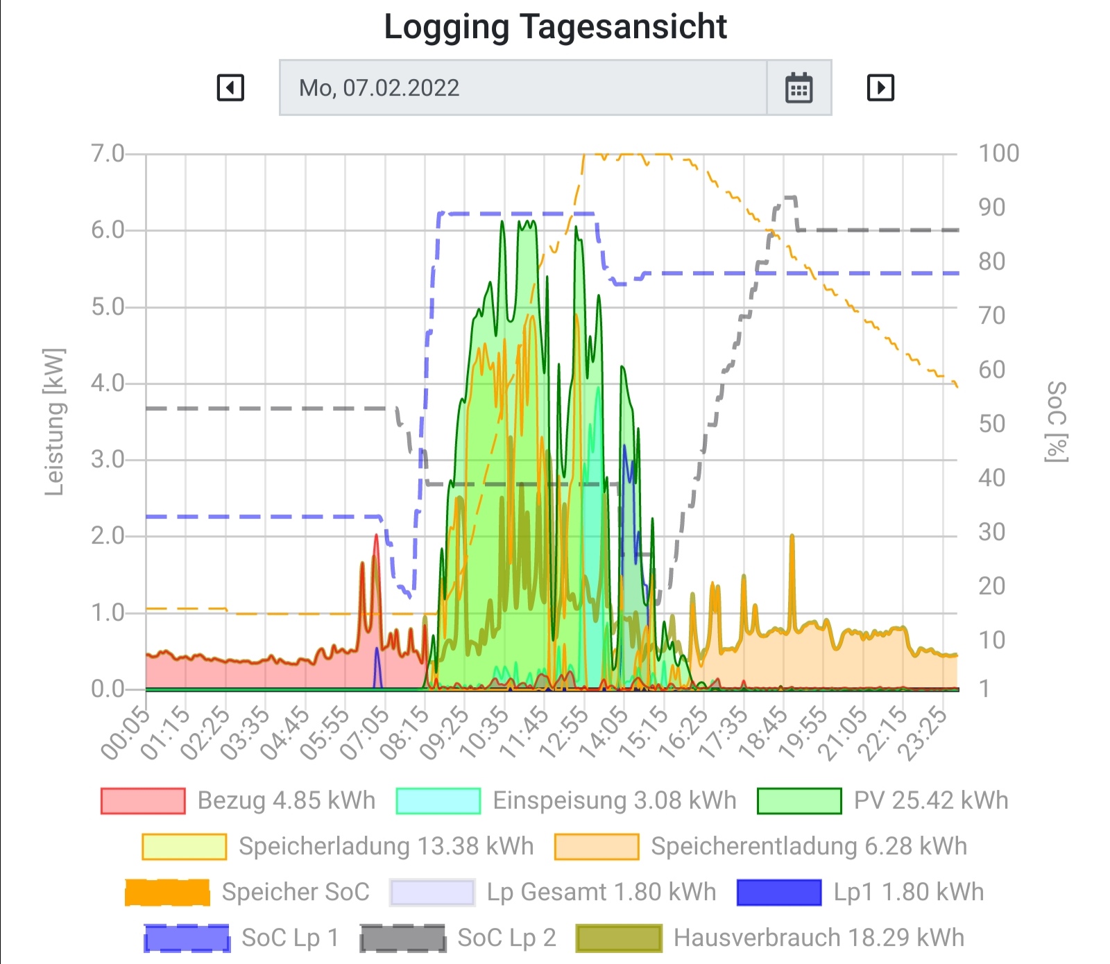

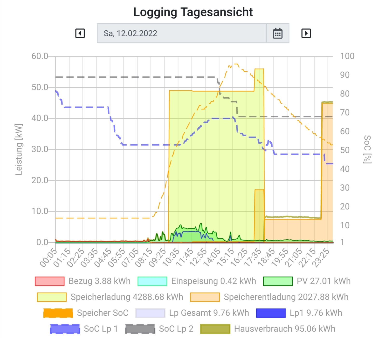

Seit dem Update sieht auch die Logging Seite falsch aus: Vor dem Update war alles I. O.

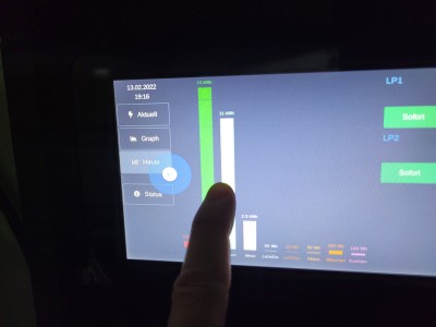

mir ist aufgefallen dass nach einiger Zeit das Steckersymbol gelb wird: ist nur ein optisches Problem, laden tut er weiter.

Mmh, ohne weitere Info, was z. Zt. Stand ist, ist das schlecht. Deine Startseite und der BatterieStatus während des LogAuszuges wäre schon sinnvoll.
In dieser 1 Min. Log konnte ich immer nur "0" je für Im- und Export in der Zeile finden. Was da nun ist, kann ich nicht beantworten.
Allerdings sieht Dein Tageslog vom 12.2. schon ziemlich merkwürdig aus. Dort passen die Verhältnisse zw. PV/LP und Speicherladung bzw. -Entladung nicht. Irgendwie scheint da ein Faktorfehler (10-fache Speicherleistung) drin zu sein. Hast Du am 12. vormittags geupdatet?
Da es bei Dir um eine SE- Anlage geht, wäre es für den Support ggf. sinnvoll, einen eigenen Beitrag zu starten und von heute so viel wie möglich Daten zu liefern (Startseite, Statusdaten, Tageslog, DebugLog). Der Tag des updates enthält bei Fehlern oft utopische Summen oder eben keine.
Zuletzt geändert von HSC am Di Feb 15, 2022 5:06 pm, insgesamt 1-mal geändert.

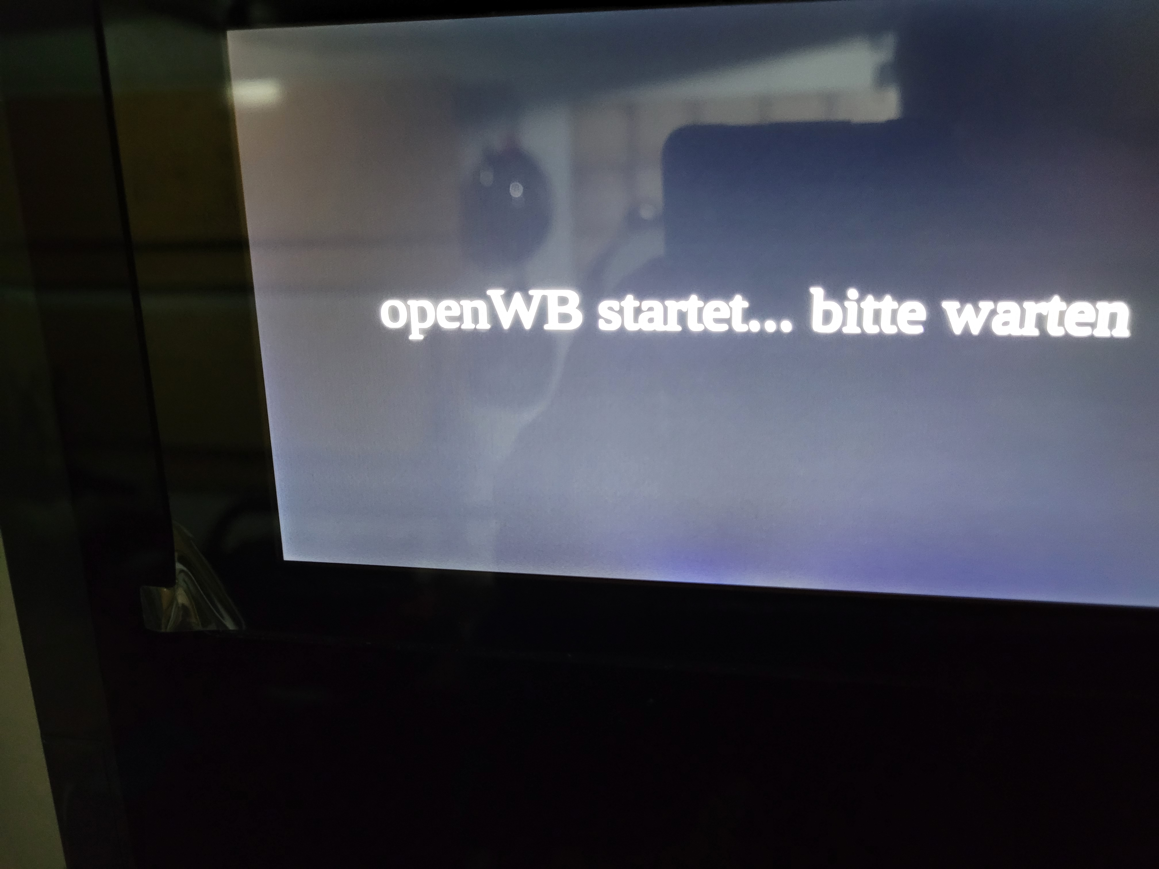

ich betreibe eine Standard+ mit Display als Master und eine Custom als Slave mit dem neuen Update 254. Hierzu habe ich Fragen:
1. Wenn ich auf dem Touch Screen eine Wischgeste von links nach rechts mache, startet die OpenWB neu. Dies geschieht bei allen getesteten Themes. Ist dies ein Feature oder ein Bug?
Was soll eigentlich bei der Wischgeste passieren bzw. welche Gesten gibt es?
2. Es blinkt der 2. Ladepunkt blau (Open WB Custom), auch wenn kein Auto angeschlossen wurde. Was hat das zu bedeuten? Gibt es hierzu bereits andere Rückmeldungen?
3. Ich nutze die OpenWB zum Schalten von Lasten per Fritz Smart Home Steckdosen. Das klappt wunderbar und ich bin sehr zufrieden. Bei der Visualisierung gibt es allerdings Unstimmugkeiten. Die Last wird "wellig" angezeigt. Im Beispiel wurde ein Roller geladen, was eigentlich eine sehr konstante Last ist. Gibts hier vielleicht Probleme beim Datenabruf zwischen Fritz Geräten und der OpenWB?
Vielleicht auch Wichtig: Die genannten Bugs sind mir schon bei der letzten Stable (244?) aufgefallen.

Re: Rückmeldungen Beta 1.9.254
[attachment=0]Screenshot_20220215_190044.jpg[/attachment]Seit ich die Regelgeschwindigkeit auf 'langsam' gestellt habe, werden die Lade - und Entladesummen aus dem Speicher wieder auf der Startseite angezeigt.
Warum muss mir der neuen Version die Regelgeschwindigkeit reduziert werden?
Ich werde morgen mal den Gegenversuch starten und die Regelgeschwindigkeit wieder auf 'normal' stellen.

Das ist lediglich die "zurück" Geste des Browsers. OpenWB startet dadurch nicht neu. Falls jemand eine Idee hat, wie man das abschalten kann, bitte melden.Gagadada hat geschrieben: Di Feb 15, 2022 4:30 pm Hallo zusammen,
Es liegt aktuell an der langen Durchlaufzeit der Regelschleife. Dann kommt es zu Überschneidungen und allerlei seltsamen Effekten.Bogie hat geschrieben: Di Feb 15, 2022 6:00 pm Screenshot_20220215_190044.jpgSeit ich die Regelgeschwindigkeit auf 'langsam' gestellt habe, werden die Lade - und Entladesummen aus dem Speicher wieder auf der Startseite angezeigt.
Wir arbeiten dran: https://github.com/snaptec/openWB/pull/2039
