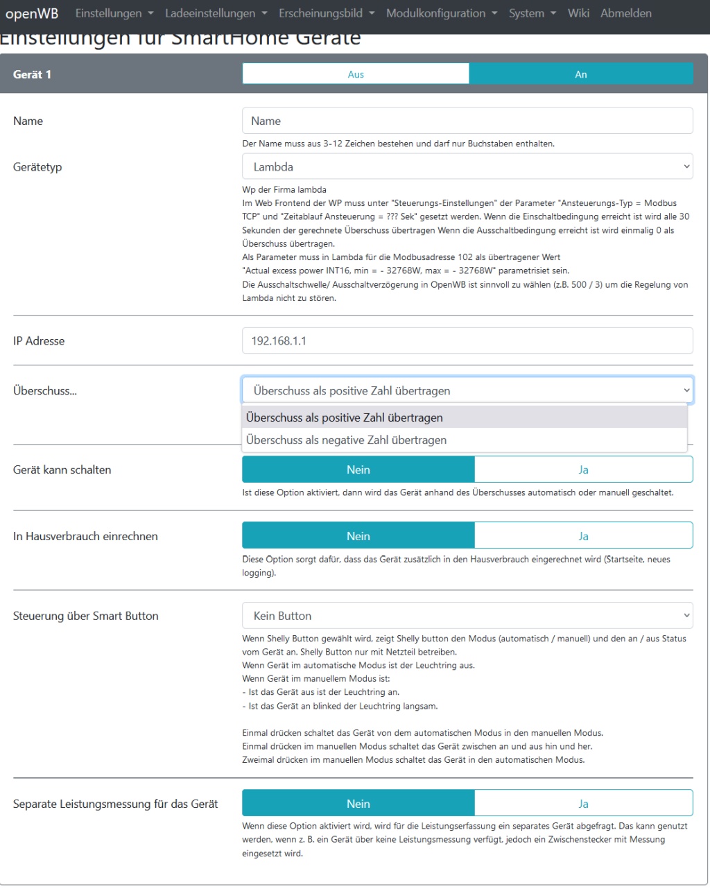

hallo,
Also nun die nightly runterladen und durch den Hersteller folgendes einstellen lassen:
Sehr geehrter Herr ..,
Modbus Adresse 102
A.) Actual input power = Direkt vom Dach ohne Verbraucher, kann man nur als Experte einstellen.
B.) Actual excess power= Am Netz einspeise Punkt, Negative= Pv Überschuss, Positive= Strom wird aus dem Netz bezogen
Depends on Setting in Module kann man nur mit dem Benutzer : Experte einstellen.
Vorzeichen ob Überschuss positiv oder negativ spielt keine Rolle (kannst du in openwb parametrisieren).
Dann ip adresse in openwb eintragen und wenn modbus auf der wp angeschaltwt ist sollte die aktuelle Leistungsaufnahme schon angeziegt werden.

Hi Oliver,
In der lambda müssen noch die Einträge gemacht werden... Zewotherm ist da wohl etwas überfordert, @all wer hat das bei Euch gemacht?
In der OpenWB wird die Pumpe als Gerät angezeigt, natürlich ohne Werte
Ich hoffe ich habe das richtig gemacht mit den Einstellungen, dummerweise
bin ich bis 3.10.in F unterwegs.
Bb
Robert
Bb
Robert

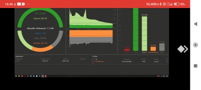

Re: Einbindung Lambda Wärmepumpe
Ich habe mich heute zu Hause aufgeschalten nachdem ich gemerkt habe das sich die WP eingeschaltet hat und das sieht so aus (siehe Anhang)
Lambda habe ich angeschrieben und um die notwendigen Änderungen gebeten, leider habe sie mir nur die Modbus Protokolle geschickt, aber ohne Passwort für die Expertenebene nützt mir das ja nichts.
Alles wird gut... Denke ich
Grüsse Robert

Ah sehr gut, dann wird ja mal die Leistung der Lambda WP korrekt in Openwb angezeigt, das ist ja die Hälfte der Miete.Sol-Bär-T hat geschrieben: Mo Sep 26, 2022 3:02 pm Ich habe mich heute zu Hause aufgeschalten nachdem ich gemerkt habe das sich die WP eingeschaltet hat und das sieht so aus (siehe Anhang)
Alles wird gut... Denke ich![]()
Grüsse Robert
Nochmal, an wen habt ihr euch gewendet um die Einstellungen in der WP anzupassen?
Eingestellt muss nur noch dass:
Modbus Adresse 102
): viewtopic.php?f=14&t=5923
