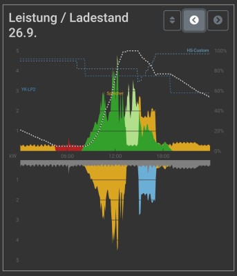

Neustes Highlight... heute scheint die Sonne, also schnell den Wagen angesteckt, PV-Laden ausgewählt und er schön geladen. Wollte schauen wie weiter er ist und dann das hier:
Das Fahrzeug ist angeschlossen, Ladesäule freigegeben, aber keine Ladung mehr. Man sieht, dass er geladen hat und dann als die Sonne mal weg war, wollte er nicht. Es könnte natürlich sein, dass er mit 3p geladen hat und anschließend nicht genug Leistung da war, um 3p zu nutzen und der Wechsel auf 1p hat nicht funktioniert. Die Ticketnummer dazu lautet: 80705781
Die Ticketnummer zu dem Fall, wo das Sofort-Laden mitten drinne aufgehört hat lautet 53787515

Re: Diverse Probleme mit PV-Laden
Bitte mal das Standardtheme einstellen. Damit lassen sich Probleme besser erkennen.

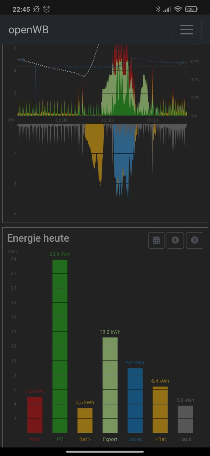

Hallo ihr lieben,
ich bin auch etwas ratlos, was bei mir nicht richtig eingestellt sein könnte. Eine Series 2 vorhanden und daran eine openWB pro, an der ein ModelY angeschlossen ist.
Bei PV-Laden habe ich alles auf Standard Werten stehen, aber irgendwie zieht er die Hälfte aus dem Netz, obwohl ja auch noch ein Speicher da ist, der ebenfalls 9kW liefern könnte... Kann der Fehler überhaupt bei der openWB liegen, dass Sie die Entnahme aus der Batterie falsch zuordnet.
Sonst wären von den 9kW die ins Auto gingen gut die Hälfte aus dem Netz gekommen. Das ist ja nicht Sinn der Sache.
Wechselrichter ist ein SolaX X3G4 mit DTSU666 über PE11.
Vielen Dank für eure Tipps!
viele Grüße aus dem hohen Norden
Jan
openWB series2 standard+ --- SolaX X3 Hybrid 15.0-D G4 ---- 18,9kWp Trina Solar
Kannst Du bitte das standard- Theme zur Ansicht liefern? Mit und ohne Ladung über max. 2 h....
Ich denke, die openWB macht grundsätzlich, was sie soll. Sie kommt nur nicht mit den gelieferten/ abgerufenen Daten aus/ über dem WR zurecht.
Die permanenten Spitzen über den gesamten Tag, auch PV- Erzeugung in der Nacht, gehören da nicht in den Graphen rein.
Auch EVU- Export und gleichzeitig Bezug während der Ladung ergibt hier keinen Sinn.
Ggf. werden da abgerufene Daten im Graph falsch zugeordnet. Das könnte auch am Colors- Theme liegen.
