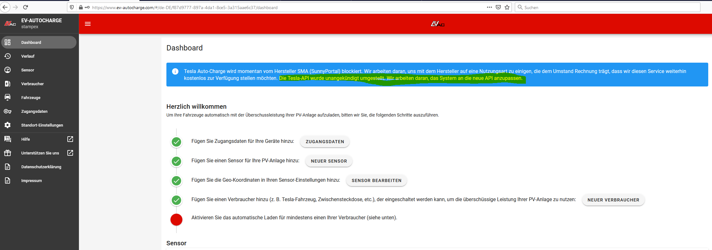

Schade das teslaautocharge.com die Tesla API bisher noch nicht angepasst hat, das wäre jetzt die Ersatzlösung fürs PV Überschussladen gewesen oder wie seht ihr das?

Da wird auch nur die Stromquelle abgeschaltet, selbes Problem. Ausserdem sind die 10min Zeitversatz furchtbar zum PV regeln bei dem Wetter gerade.
