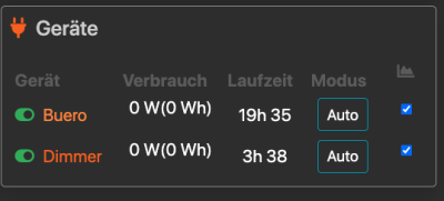

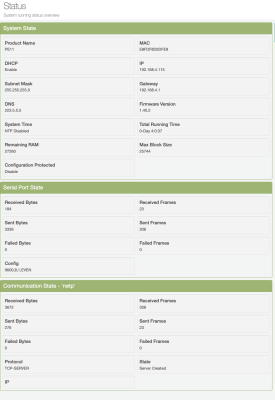

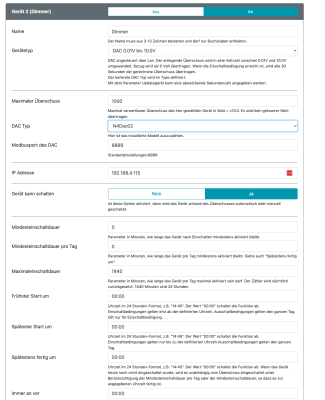

Ich versuche gerade dieses Setup zum laufen zu bringen und brauche noch etwas Hilfe.
Der Pe11 scheint mit der OpenWB zu kommunizieren und auch Daten an
den BSR DA02b weiterzugeben, dieser hat aber immer nur 0,01V am Ausgang.
Konfiguration siehe Screenshots, was habe ich noch übersehen?

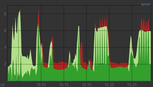

Bei mir werkelt eine 25 kWp Anlage. Sie wird benutzt um einen Ionic 5 via standalone und smartWb zu laden. Läuft seitens openWb tadellos. Es werden über einige shellys evtl. Überschüsse verwertet. Jetzt habe ich den dac 0-10V instaliert, er wird auch erkannt und angesprochen allerdings ist es eine taktende Regelung. Ich habe einen 6kW Heizstab in einem 1000l Speicher. Wenn also 6kW Überschuss vorhanden gibt die Regelung 10V aus, somit habe ich bei der nächsten Abfrage 0kW Überschuss, folglich gibt die Regelung 0V aus. Wie sollte die Regelung funktionieren P I D ? Hat jemand so eine Regelung am Start und wenn sie anders arbeitet, welche Parameter sind eingestellt?

Nein, ist eher kein PID sondern nur eine einfache übersetzung Watt Überschuss in Volt. Für eine PID-Regelung fehlt ja auch das Themometer.
Wenn es also schwingt, müsste man aus den 10V bei 6kW eher 9 machen.

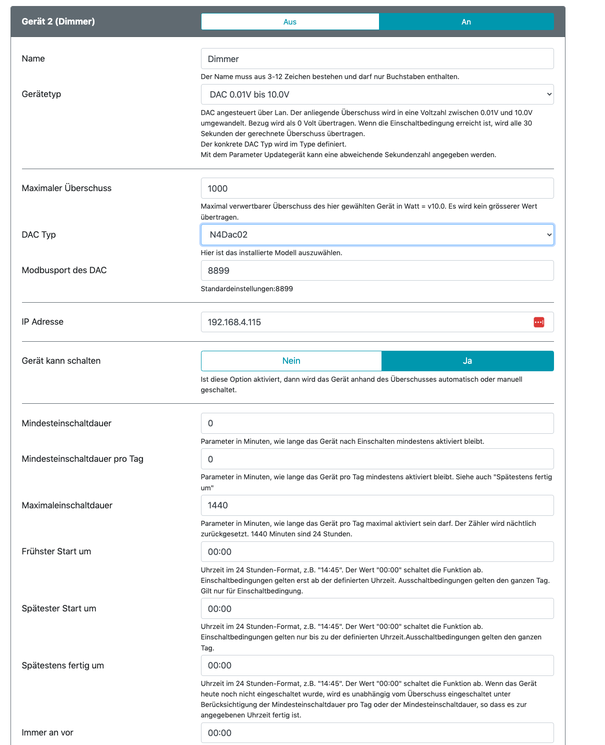

Außerdem die Smarthome-Einstellungen für den Heizstab.

Bei dem übermittelten Überschuss muss die aktuelle Leistung des Heizstabs berücksichtigt werden.
Heizstab aus, 6kW Überschuss -> 10V
Heizstab 6kW, kein Überschus -> 10V
Heizstab 3kW, 1,5kW Überschuss -> 7,5V
u.s.w.
u.s.w.

Das war auch tatsächlich das Problem. In den ersten Versionen war die aktuelle Leistungsaufnahme nicht drin. Dactype 3 geht mit der aktuellen Leistungsaufnahme. Du brauchst allerdings einen Shelly zum messen.(als separate Leistungsmessung).

Vielen Dank für die schnellen Antworten.
Ich habe schon mit verschiedenen Parametern experimentiert. Es ändern sich entsprechend Taktfrequenz und Takt Höhe. Von daher denke ich, dass die Ansteuerung soweit i.O. ist .
Eine saubere Null Einspeisung wie beim Autoladen, plusminus 150W, war aber nie hinzukriegen. Ich hatte gedacht es wäre dieselbe Regelung, nur runtergebrochen auf 0-10V.
Wenn das sauber funktionieren würde, könnte ich mir eine Wp mit 0-10V Ansteuerung vorstellen.
Gibt es über die DAC 3 Installation Informationen, die Sufu hatte bei mir nichts ergeben? Dann bräuchte ich allerdings ich den 3 phasigen Shelly EM 3 ?
Ich könnte den Heizstab auch über 3 shelly je 2kW pro Phase ansteuern, aber ich hatte mir halt stufenlos eingebildet, zumal das Autoladen in 0,1A Schritten echt top ist, Dank ans Team.

<option value="0" data-option="0">N4Dac02</option>
<option value="1" data-option="1">DA02</option>
<option value="2" data-option="2">M120T von Pigeon</option>
<option value="3" data-option="3">AA02B</option>
(Deine Wp verbraucht 3000 Watt du hast 1000 Watt über, dann muss das Dac Modul 4000 Watt schicken (und nicht 1000 Watt). Sonst schwingt es wie bei dir.
Im coding sieht das so aus:
if dactyp == 3:
neupower = uberschuss + aktpoweralt
else:
): viewtopic.php?f=14&t=5923
