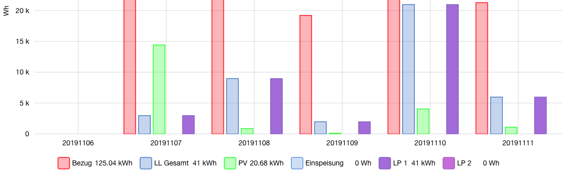

mir fällt gerade auf, daß beim Monthly Graph die Datumsreihe verkehrt herum angezeigt wird?!

mir ist es vorher auch nicht aufgefallen...
aber die Werte stimmen mit dem Datum nicht überein, genau verkehrt herum...

1.651 Nightly fixed das Graph Problem.
Interessant das das keinem auffällt, oder ist der "oldschool" Graph doch bedeutend beliebter?
