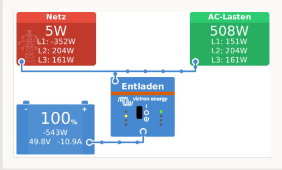

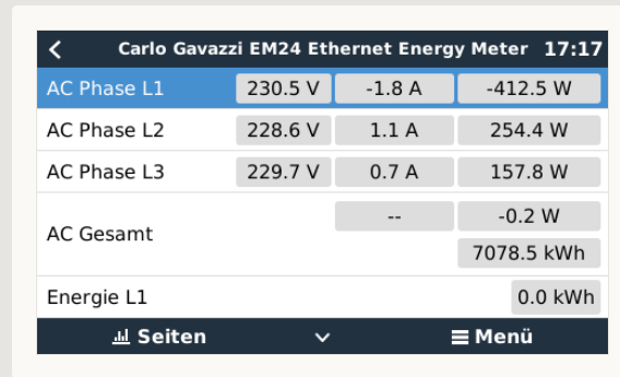

Hallo, zurück zum Thema: Mein MP2 GX ist da!
Habe ihn gerade im Testbetrieb mit 3 * US 5000. Da ist er natürlich zu klein. Im Moment lädt er gerade mit der Planmäßigen Ladefunktion die Akkus auf.
Die Regelung als ESS um den EVU auf 0W auszugleichen funktioniert hervorragend und aktualisiert sich im 1s Intervall. Ich musste nach Modbus TCP Geräten scannen und das externe Meter aktivieren.

genau das finde ich nicht...obwohl in 1s-Takt gemessen wird, ist die Regelung der MP2 zu lahm.parateam hat geschrieben: Mi Nov 16, 2022 4:26 pm Die Regelung als ESS um den EVU auf 0W auszugleichen funktioniert hervorragend und aktualisiert sich im 1s Intervall.
Hat wohl etwas damit zu tun, dass im Grid-Code für DE nur 400W/s nachgeregelt werden dürfen, hiesst es im victron forum irgendwo.
Diese Regel scheint auch nicht pro Phase zu sein, mein System ist 3ph und auch da ist es nicht schneller.
Bei einem Wasserkocher sieht man es deutlich..eine Induktions-Kochplatte auf "halber Kraft" regelt/pulst viel schneller rauf und runter.
WTF - mein SMA Tripower 20kW kann sofort +/- 12kW peaks "erzeugen", je nach Wolken-Situation und der hängt am gleichen "Grid".
Edit: selbst wenn man "autark" unterwegs ist, kommen so jeden Tag 0.8kWh je Richtung zusammen...300kWh p.a. die man sinnloserweise bezahlen muss, nur weil die Regelung zu lahm ist.
Hier mal die besagten 3min für einen 2,5l Wasserkocher:

Ja, das ist mir auch aufgefallen. Er regelt langsam, aber trifft. Mit gepulsten Verbrauchern blöd.
Habe jetzt victron als EVU Modul aktiviert. Hab schnell gemerkt, dass MODBUSTCP aktiviert sein muss. Die ID 40habe ich schnell gefunden.
Bin gespannt wie die Priorisierung bei Überschuss geht. LP oder Speicher
