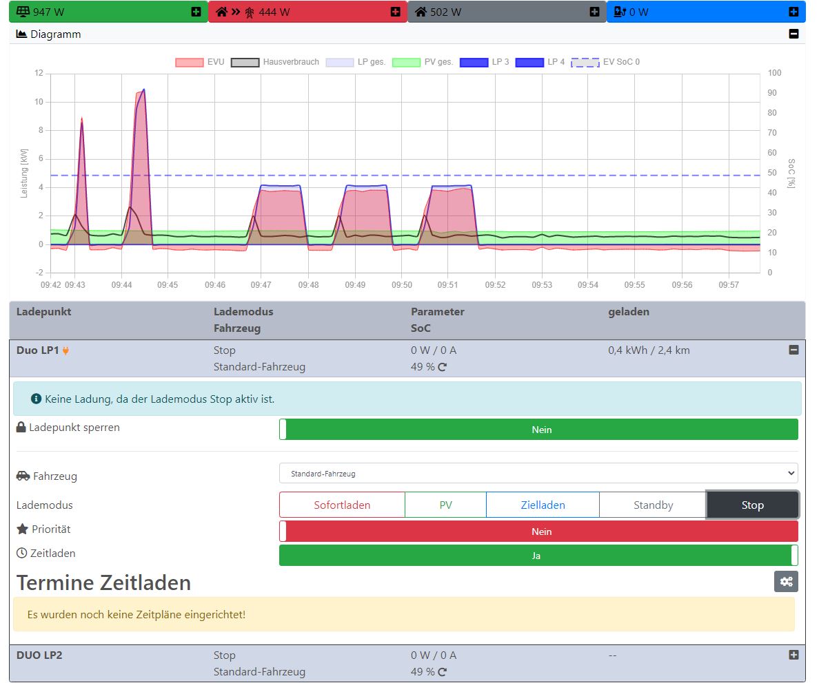

Ich bekomme nun den Fehler mit dem daily_exported auch als Hausverbrauch:
2023-01-12 11:55:01,462 - {helpermodules.setdata:287} - {ERROR:Thread-6} - Payload ungültig: Topic openWB/set/counter/set/daily_yield_home_consumption, Payload -8573135.910214795 liegt in keinem der angegebenen Wertebereiche.
Und dann habe ich gestern mal meine beiden openWBs in der 2.0 angelegt und mal Autos geladen. Hat soweit funktioniert, nur der 1phasige Ion wollte an der Buchse nicht laden. Aber irgendwie finde ich dazu nichts in den Logs. Also habe ich die custom wieder zum Master gemacht und die remote-Ladepunkte aus der 2.0er gelöscht. Das mag sie aber nicht - das nächste Mal werde ich sie wohl auf MQTT umstellen.
2023-01-12 16:30:35,362 - {helpermodules.setdata:528} - {WARNING:Thread-6} - Kein Ladepunkt 5 mit gültiger Konfiguration gefunden.
2023-01-12 16:30:35,674 - {helpermodules.setdata:528} - {WARNING:Thread-6} - Kein Ladepunkt 4 mit gültiger Konfiguration gefunden.
Und dann wird mein main.log irgendwie nicht größer:
pi@raspi:/var/www/html/openWB$ cd ramdisk/
pi@raspi:/var/www/html/openWB/ramdisk$ ls -l main.log
-rw-rw-rw- 1 openwb openwb 139008 13. Jan 10:05 main.log
pi@raspi:/var/www/html/openWB/ramdisk$ tail -f main.log
2023-01-12 16:32:32,119 - {helpermodules.setdata:528} - {WARNING:Thread-6} - Kein Ladepunkt 4 mit gültiger Konfiguration gefunden.
2023-01-12 16:32:32,120 - {helpermodules.setdata:528} - {WARNING:Thread-6} - Kein Ladepunkt 4 mit gültiger Konfiguration gefunden.
2023-01-12 16:32:32,121 - {helpermodules.setdata:528} - {WARNING:Thread-6} - Kein Ladepunkt 4 mit gültiger Konfiguration gefunden.
2023-01-12 16:32:32,122 - {helpermodules.setdata:528} - {WARNING:Thread-6} - Kein Ladepunkt 4 mit gültiger Konfiguration gefunden.
2023-01-12 16:32:32,123 - {helpermodules.setdata:528} - {WARNING:Thread-6} - Kein Ladepunkt 4 mit gültiger Konfiguration gefunden.
2023-01-12 16:32:53,913 - {helpermodules.setdata:811} - {WARNING:Thread-6} - Kein Zähler 4 mit gültiger Konfiguration gefunden.
2023-01-12 16:32:53,915 - {helpermodules.setdata:811} - {WARNING:Thread-6} - Kein Zähler 4 mit gültiger Konfiguration gefunden.
2023-01-12 16:34:07,775 - {helpermodules.setdata:811} - {WARNING:Thread-6} - Kein Zähler 4 mit gültiger Konfiguration gefunden.
2023-01-12 16:34:21,683 - {helpermodules.setdata:811} - {WARNING:Thread-6} - Kein Zähler 4 mit gültiger Konfiguration gefunden.
2023-01-12 16:34:23,772 - {helpermodules.setdata:811} - {WARNING:Thread-6} - Kein Zähler 4 mit gültiger Konfiguration gefunden.
Version: 2023-01-12 09:55:58 +0100 [4e127a60]

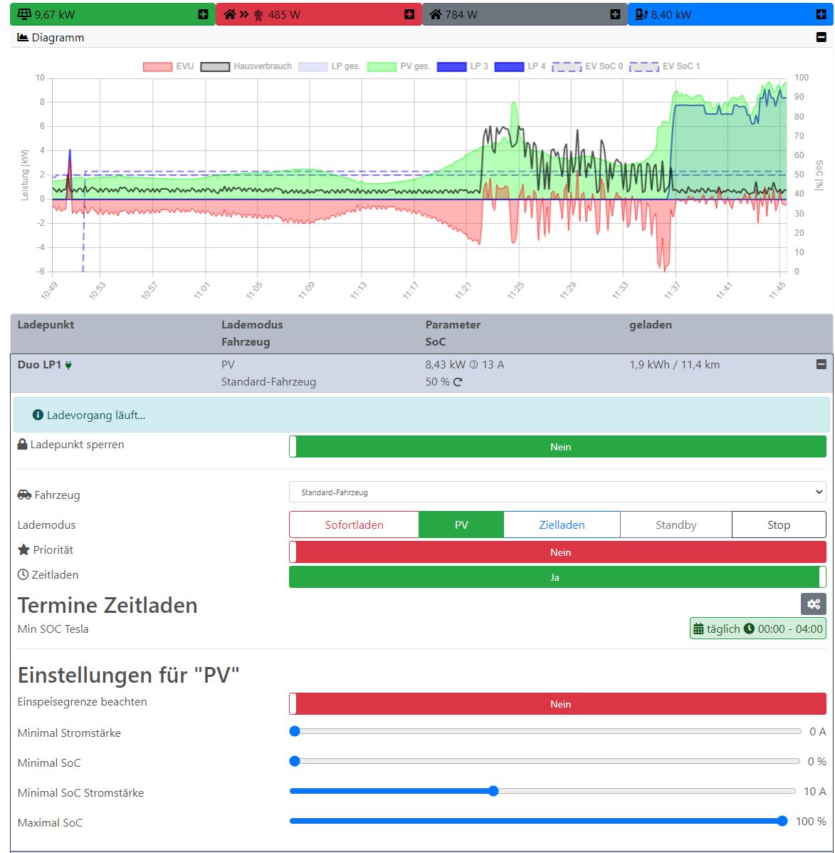

Da jetzt endlich mal die Sonne rausgekommen ist, kann ich für meinen Fall Entwarnung geben, PV laden läuft auch.

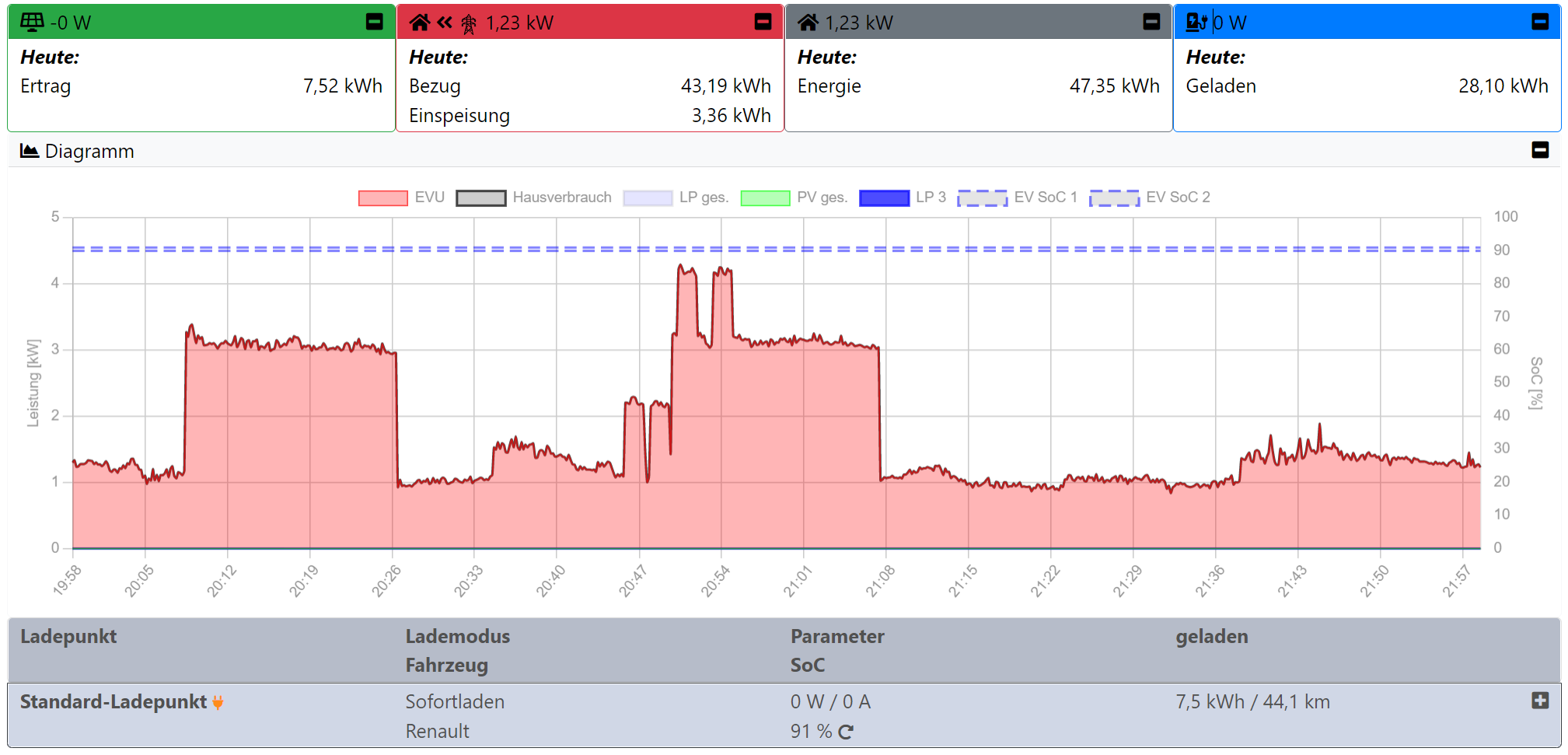

Hat noch jemand ein Problem mit verkehrt berechneten Hausverbrauch ?
Eigentlich dürften es doch nur 19,36 kWh sein und nicht der Gesamtverbrauch
Denn:
Gesamtverbrauch (PV+Netzbezug) 47,45 kWh
Hiervon 28,1 kWh für Autoladung
Bleiben dann ja noch 19,36 kWh Hausverbrauch.
