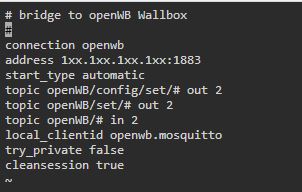

Ich bin da auch absoluter Anfänger, aber ich hab es (bis auf jetzt die Änderung mit den Topics) streng nach Anleitung auf Github gemacht.
Du hast da einen anderen User angegeben. Hast du den denn (mit den entsprechenden Rechten) auch angelegt und stimmt das Passwort?

Wie gesagt, alles exakt nach Github anleitung bzw dem dort verlinkten gemacht:
https://github.com/ChristophCaina/HA-OpenWB-MQTT
https://tech-engineering.de/home-assistant-und-openwb/
Dementsprechend habe ich da mqtt-user und natürlich ein eigenes Passwort verwendet.

Bin ja auch kein Profi, aber schau dir mal dein oben verlinktes Logfile nochmal an..
Da steht:
ipderopenWB:1883
Da musst du natürlich im Config File die IP deiner OpenWB eintragen.

ich hatte ja damals das ganze über HomeAssistant und das mqtt Addon gelöst. Ich habe meine Heimnetz etwas abgeändert und nutze nicht mehr das Addon, sondern der mosquitto läuft jetzt eigenständig. Dank @Heavendenied läuft das auch jetzt mit der richtige Konfig (bzgl. set). Danke hierfür!
Was mir gestern beim Einrichten geholfen hat, war der MQTT Explorer. Hier konnte ich immer sehen, ob ich Zugriff auf die OpenWB habe und ob mosquitto die Daten erhält. Ich würde mir diesen daher unbedingt installieren. Hilft bei der Fehlersuche:

ACHTUNG! Hier die Config verwenden, die heavendenied gepostet hat!

Aktuell läuft der Mosquitto broker mit folgender Konfiguration von @Heavendenied :
