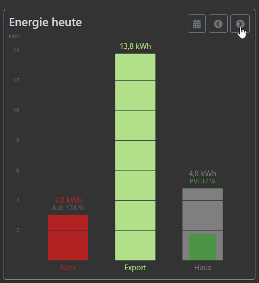

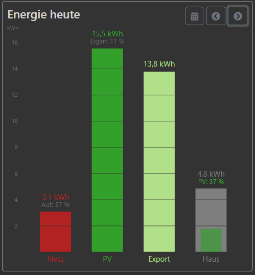

Ich bin mir nicht sicher, ob das jetzt mit dem Update einer der Versionen zu tun hat, aber nach dem Update wird mir der Graph für heute (23.02.) wie folgt angezeigt:
2023-02-23 23_03_55-Window.png (11.57 KiB) 2466 mal betrachtet

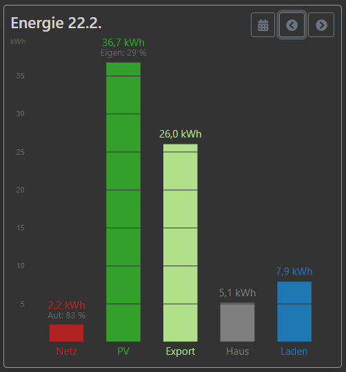

Anzumerken, ich habe die 294 heute aktualisiert - leider vorher nicht geschaut, wie der graph für heute aussah :-(
andere Tage:
Falls das nicht direkt etwas mit der Version zu tun haben sollte, oder bereits erwähnt wurde - sorry.
Bei ersterem würde ich mich über einen hinweis woran das liegt - und wie man das wieder ändert freuen :)

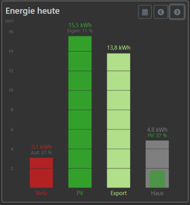

EDIT:
Warum auch immer - nach ein paar mal durchwechseln der graphen bzw. neu laden der Seite scheint das wieder zu passen...

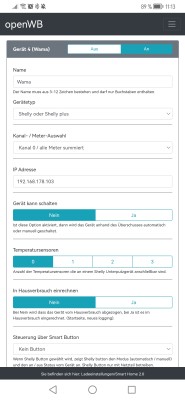

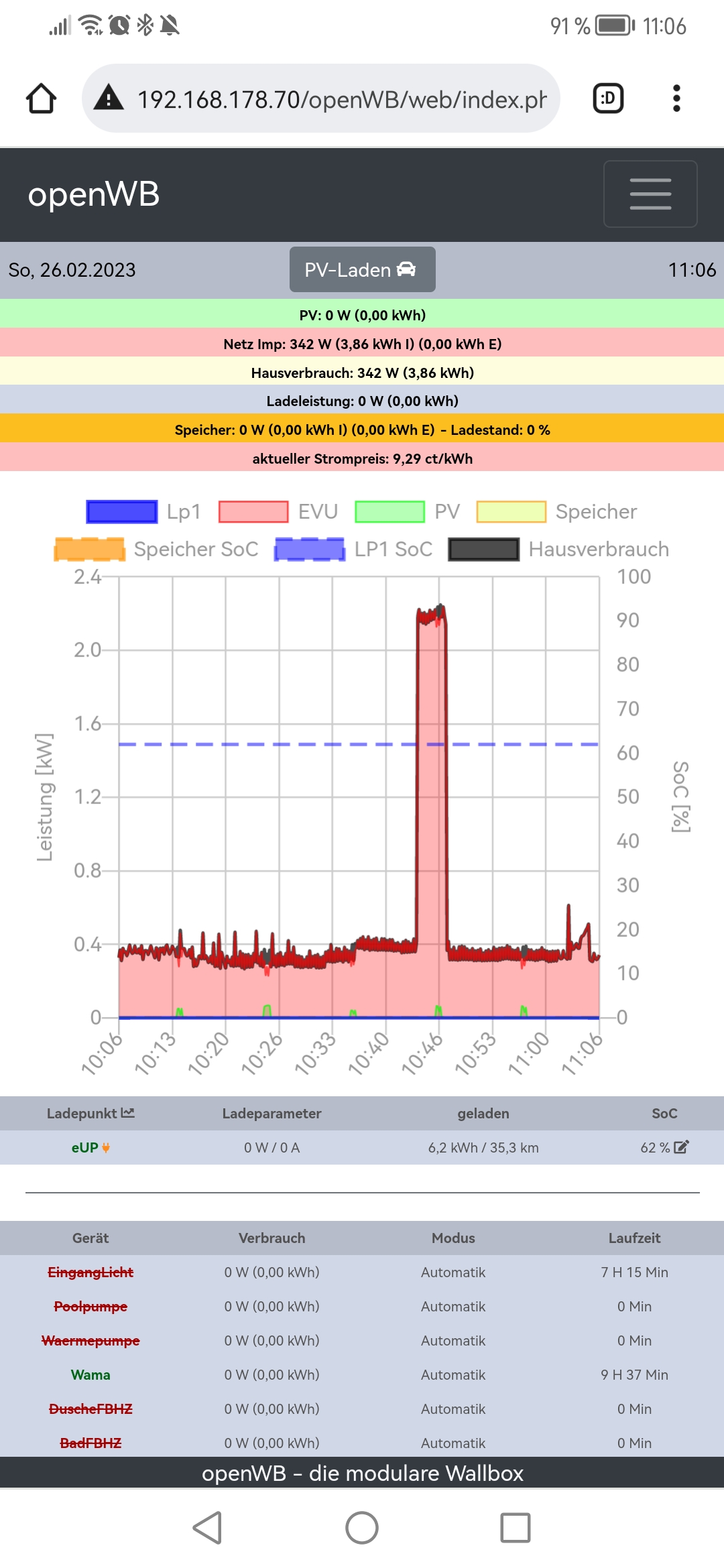

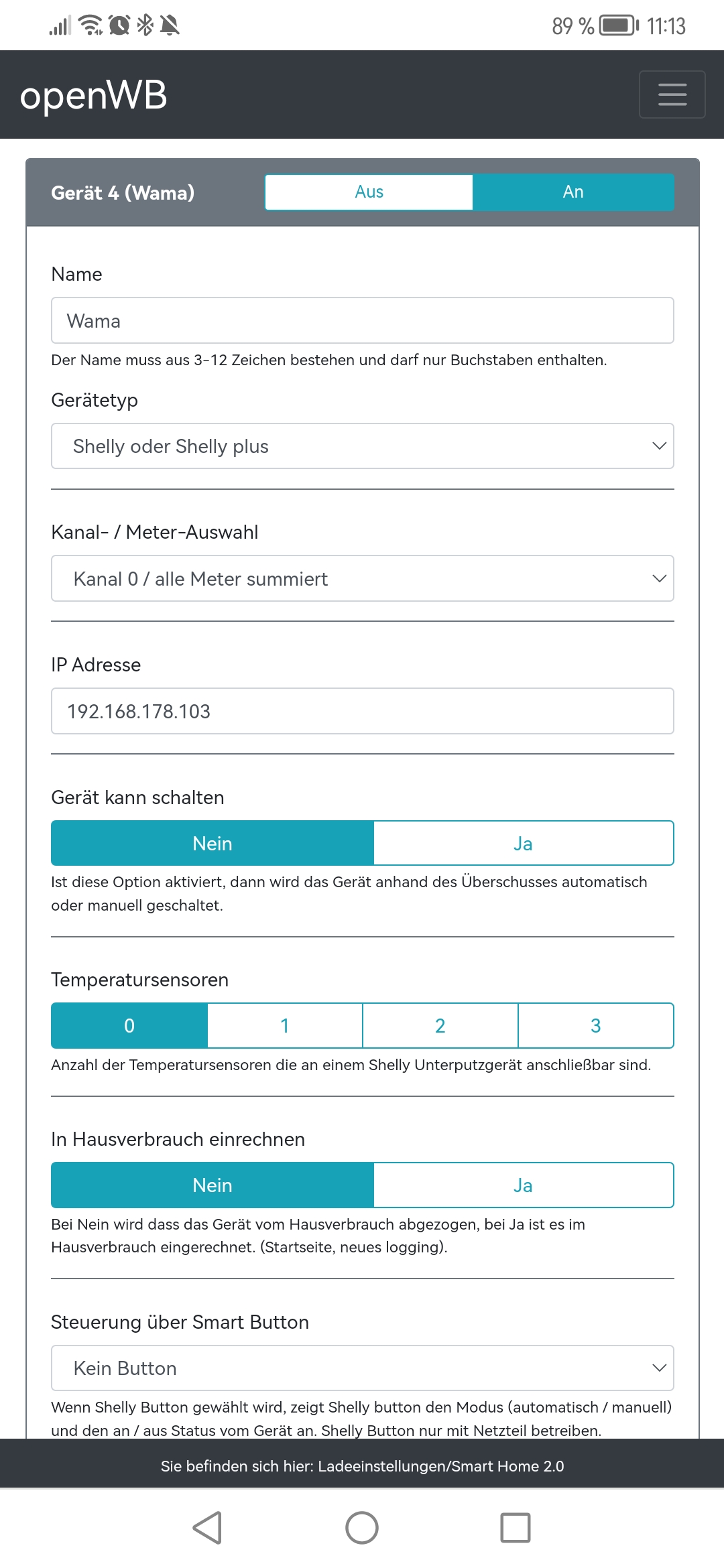

Bei mir zeigen die SmartHome 2.0 Shellys seit einem der letzten Versionen keinen Verbrauch mehr in der Übersicht an, also immer 0Watt. Schaltzustand word angezeigt, erreichbar sind diese, und auf deren Webserver selbst ist auch der Verbrauch angezeigt.

Würde eigentlich z.B. erwarten, dass mir wie früher der Verbrauch der Waschmaschine angezeigt wird. Im Log finde ich dazu nichts (Ist hierzu am besten SmartHome Loglevel 0 oder 2?)

An krailpv
Wie sieht dei smarthomedevices aus ?
Sehen leer aus. Bitte die mal zeigen. Setzt du zufällig iobroker ein ?

okaegi hat geschrieben: So Feb 26, 2023 10:53 am An krailpv
Hallo Oliver,
Nein setze kein iobroker ein, smarthomedevices (das alte?) ist leer.

Re: Rückmeldungen Stable 1.9.292 / 1.9.293 / 1.9.294
Beitrag von okaegi »
Nee die smarthomedevices 2.0 Einstellungsseite. Bitte einen Wert ändern und speichern.
