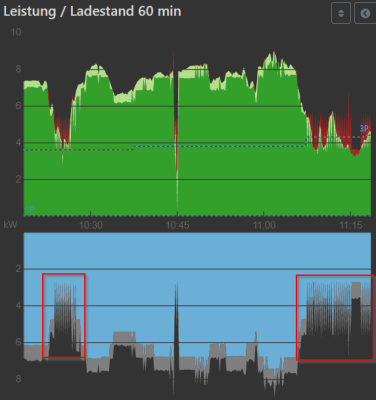

So schaut das heute aus, nicht ganz so ideal:

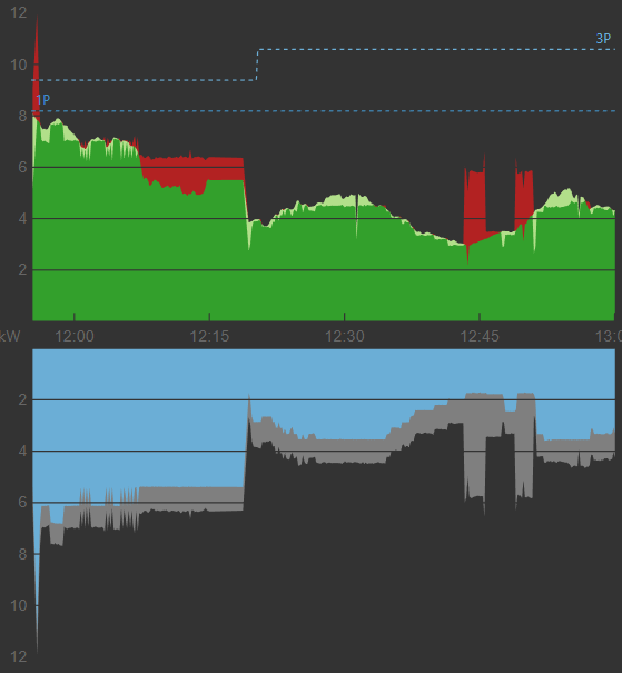

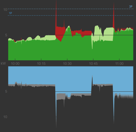

Hier nochmal ein Bild des Sägezahns bzw. des 2/3-Phasen-Hüpfens, um das es hier eigentlich geht. Die openWB hätte auf 1 Phase runter gemusst, hing aber irgendwie in einer Schleife zwischen 2 und 3 Phasen fest:
Heute, nach umstellen auf 8A Mindestladung, sieht es tatsächlich "korrekter" aus (nicht "besser", da mehr Netzbezug). 10 Minuten nach Unterschreiten des für 3P nötigen Überschusses ist er direkt brav auf 1 Phase runter (um ca. 12:20):
Mal abwarten, ob das so bleibt. Könnte ich mit leben. Nur die Lücke zwischen 1P x 16A und 3P x 8A ist schon sehr groß, leider.
Meine Vermutung ist nun also, dass der Niro sich denkt: "Warum mit 3 Phasen laden, wenn auch 2 Phasen reichen, nehme ich mal eine weg". Klingt finde ich gar nicht so unlogisch, vielleicht führt das zu weniger Ladeverlusten. Es führt auf jeden Fall zur Verkleinerung der Lücke zwischen 1P und 3P. Also je mehr ich drüber nachdenke, finde ich das Verhalten des Kia gar nicht so verkehrt. Anhand der Screenshots sieht man auch, dass das Verhalten des Kia zu weniger Netzbezug führt. Bin mir nur nicht sicher, ob es für die Elektronik so gesund ist.
Dass dies für die openWB eher unerwartet ist, kann ich verstehen, ich will auch gar nicht sagen, dass irgendeine Seite etwas falsch macht. Aber könnte die openWB nicht trotzdem die Reduktion der Phasen "akzeptieren", um Ruhe reinzubringen? Ist vielleicht naiv, da ich nicht genau weiß, wie sich Wallbox und Auto miteinander abstimmen.

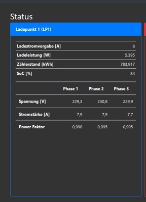

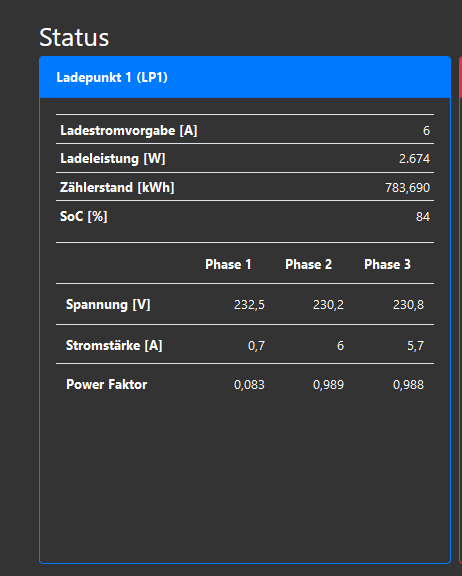

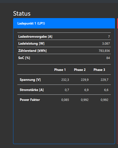

Erratika
Beiträge: 117
Registriert: So Jan 16, 2022 2:40 pm
Has thanked: 30 times
Re: PV Überschussladen: ständiger Phasenwechsel "Sägezahnladung"
Beitrag von Erratika »
Heavendenied hat geschrieben: Mi Feb 22, 2023 12:07 pm Mal so als Idee:
Wenn der Niro EV ein Problem mit niedrigem Strom bei dreipahsiger Ladung hat:
Habt ihr denn mal probiert was passiert, wenn ihr "dauerhaft" im Sofortladen 3P und 6 A versucht zu laden? Müsste ja eigentlich zu einem ähnlichen Effekt kommen.
danke!

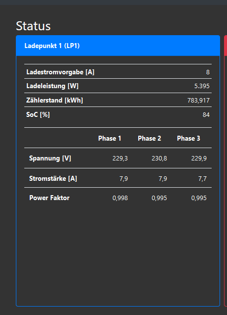

Also ich vermute das Problem liegt am dreiphasigen Ladeverhalten des Niro.
Bei 6 oder 7A Vorgabe lädt er auch im "Sofort Laden" Modus nur mit 2,2 Phasen.
D.h. an Phase 2 wird exakt mit der Vorgabe geladen, an Phase 1 mit etwa 0,7A, an Phase 3 mit etwas weniger als der Vorgabe.
Erst ab Vorgabe 8A lädt er auf allen drei Phasen wie erwünscht. Einphasig ist auch nur die 1 Phase unter Strom.
Damit kann man wohl nur mit der Vorgabe ab 8A sinnvoll mit Phasenwechsel laden.
Ideal dann in Kombi mit einphasigen Laden bis 7kW (dass kann ich aber aktuell noch nicht, muss noch bis Juni wegen Förderung der WB mit Umstellung warten).
