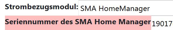

Gemacht.....
Soll ich die Seriennummer erst löschen?
Ich bekomme es nicht angezeigt.

Re: Daten von SMA HM2 abfragen
Verfasst: Do Jan 23, 2020 11:09 am
von LinusEV
Hallo
hab die Nightly 1.699.04.
Jetzt ist die Anzeige der Spannung und Strom wieder nicht da!
Leistung passt aber
Gibt es den Button SMA Support nicht mehr?
Verfasst: Do Jan 23, 2020 11:21 am
von openWB
Hier gab es noch eine Anpassung.
Wenn du in der Modulconfig "none" (ohne "") einträgst, geht es dann wieder?
Mit dem neuen Modul ist die Angabe erstmal nicht nötig gewesen.
Das führt aber natürlich dazu wenn ein SHM + ein EM (z.B. für PV ) verbaut ist, das teilweise das falsche ausgelesen wird.
Also ist eine Prüfung nach der Seriennummer drin (wenn angegeben) das das richtige ausgelesen wird.
SMA Support wird garnicht mehr benötigt.
Läuft im Hintergrund noch der alte daemon?
Verfasst: Do Jan 23, 2020 1:09 pm
von LinusEV
Wo soll ich none eingeben?
Beim Bezugsmodul?
Verfasst: Do Jan 23, 2020 1:10 pm
von openWB
bei der Seriennummer des sim moduls
Verfasst: Do Jan 23, 2020 1:21 pm
von LinusEV
jetzt gehts, Danke
Verfasst: Fr Jan 24, 2020 9:33 am
von zergchen
Mit neuster nightly 1.699.06 scheint die Abfrage leider broken zu sein, also Vorsicht :)
SORRY, oben Genanntes nicht beachtet - bei Eingabe von "none" in der Modulkonfig (statt Seriennummer) geht es wieder!
