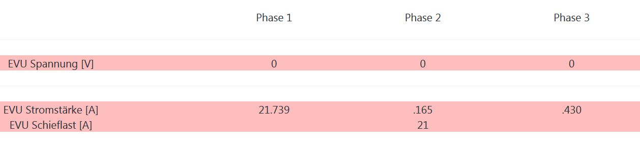

Bei Status sind die Daten vom HM2 falsch.
Es zeigt immer die gleichen Werte an. Hausverbrauch auf der Hauptseite stimmt aber.
Ich benötige diese Daten wegen der Schieflast.

Ja, Leistung passt, nur die Spannung aller 3 Phasen fehlen und die Stromwerte sind immer gleich.
Ich glaube es liegt am update vom HM2

Was ist dann mit der Stromstärke?
L1 immer bei 21A auch bei Hausverbrauch von 500W.
Die Werte ändern sich nur minimal im mA Bereich.

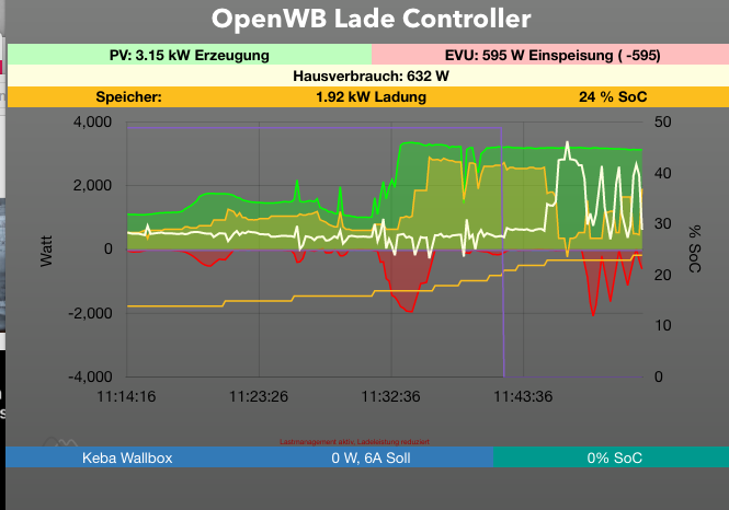

Hier dazu zugehörig die aktuellen Werte:
Dazu passend das Ladestatus Änderungslog:
Fr 27. Dez 11:46:26 CET 2019 LP1, Lademodus Sofort. Ladung geändert auf 6 Ampere, Lastmanagement aktiv
Fr 27. Dez 11:46:16 CET 2019 LP1, Lademodus Sofort. Ladung geändert auf 6 Ampere, Lastmanagement aktiv
Fr 27. Dez 11:45:56 CET 2019 LP1, Lademodus Sofort. Ladung geändert auf 6 Ampere, Lastmanagement aktiv
Fr 27. Dez 11:45:46 CET 2019 LP1, Lademodus Sofort. Ladung geändert auf 6 Ampere, Lastmanagement aktiv
Fr 27. Dez 11:45:36 CET 2019 LP1, Lademodus Sofort. Ladung geändert auf 6 Ampere, Lastmanagement aktiv
Fr 27. Dez 11:42:16 CET 2019 LP1, Lademodus NurPV. Ladung mit 13 Ampere, 0 % SoC noch nicht erreicht

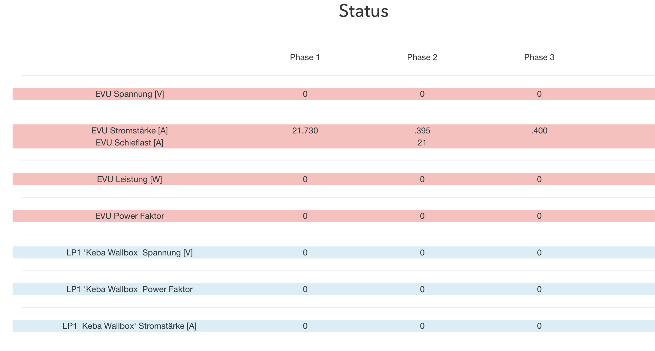

SMA Status:
