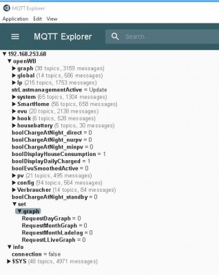

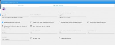

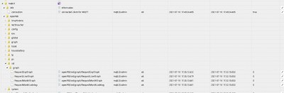

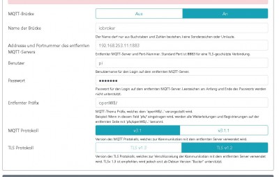

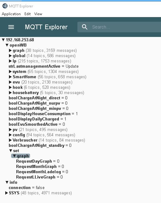

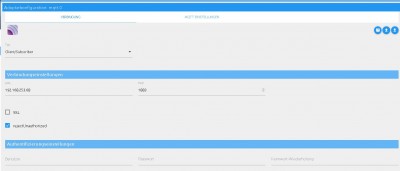

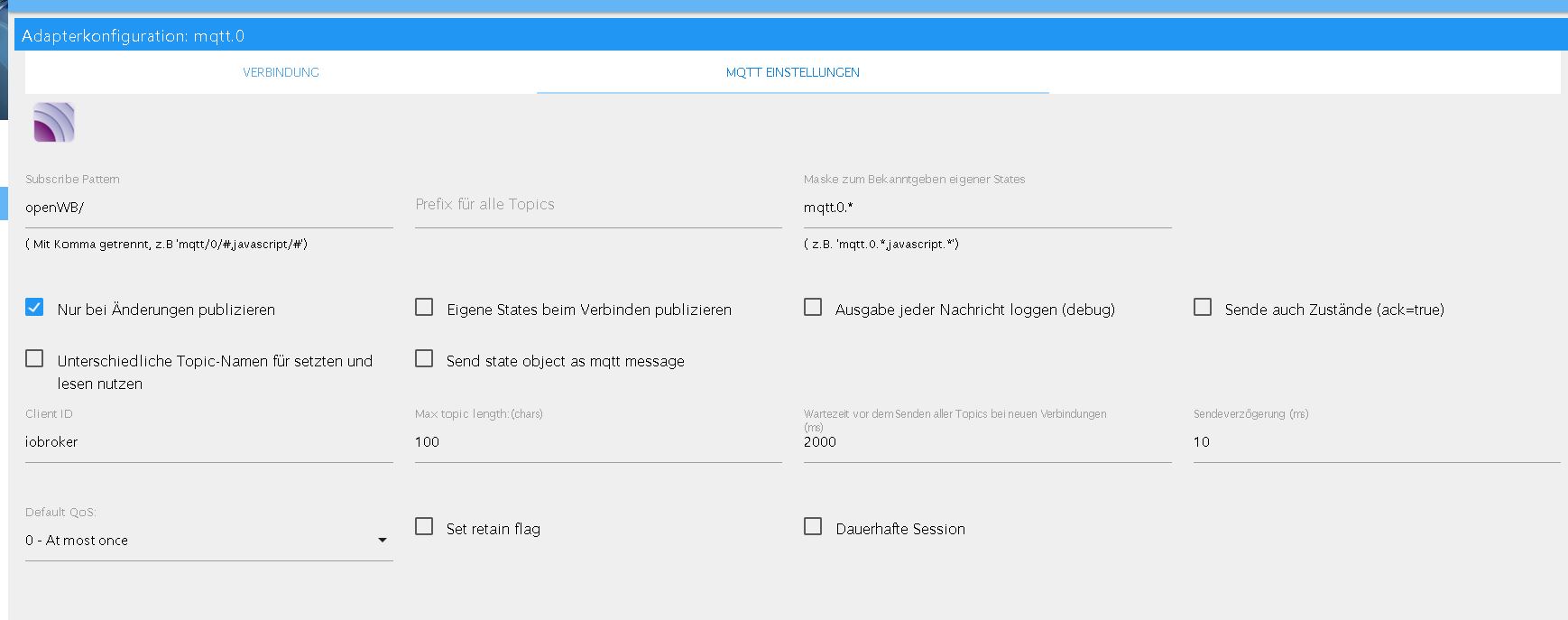

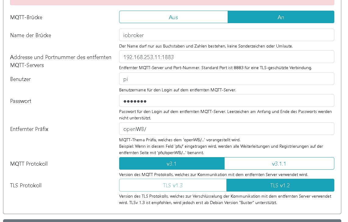

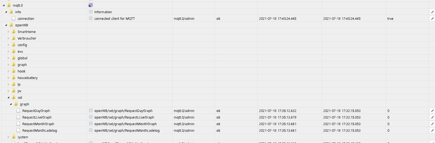

ich werde aus dem Ganze nicht wirklich schlau. Ich habe nun einiges rum propiert, aber irgendwie werden z.B. die set Datensätze in iobroker nicht angelegt.
In der openWB habe ich folgendes eingestellt:
192.168.253.11 ist die IP meines iobrokers. Benutzername und PW ist der Login auf dem raspi des iobrokers.
Alle "Berechtigungen" weiter unten auf An.

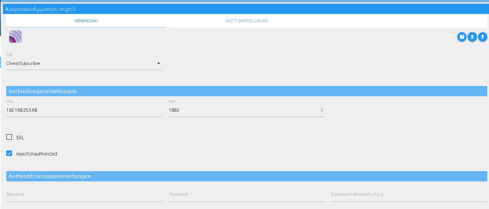

In iobroker setze ich auf den MQTT Broker/ Client mit folgender Einstellung:
192.168.253.68 ist die IP der openWB
In den Objekten werden aber zb die Set nicht angezeigt: Nun habe ich den MQTT Explorer runter geladen und mir die Werte mal angesehen, anscheinend published die openWB diese gar nicht? Ich möchte über mqtt.0.openWB.set.ChargeMode den Lademodus etc. setzen können, was aber nicht geht, da diese nicht vorhanden sind.
Sorry, vielleicht stehe ich ja auf dem Schlauch.

Die Topics in /set sind nur zum setzen, OpenWB published hier nicht selbst sondern liest nur aus was du dort published.mading hat geschrieben: So Jul 18, 2021 3:44 pm Ich möchte über mqtt.0.openWB.set.ChargeMode den Lademodus etc. setzen können, was aber nicht geht, da diese nicht vorhanden sind.
Re: ioBroker / MQTT
Ok, dh als Konsequenz muss ich die Datenpunkte selbst anlegen? Hatte vorab auf einem pi openwb installiert und darüber gab es die set Datenpunkte alle.JSAnyone hat geschrieben: So Jul 18, 2021 5:13 pmDie Topics in /set sind nur zum setzen, OpenWB published hier nicht selbst sondern liest nur aus was du dort published.mading hat geschrieben: So Jul 18, 2021 3:44 pm Ich möchte über mqtt.0.openWB.set.ChargeMode den Lademodus etc. setzen können, was aber nicht geht, da diese nicht vorhanden sind.

Ist denn meine Konfiguration korrekt (sh Screenshots)? Wofür werden User/PW für die mqtt Brücke in der openWB benötigt? Ich habe hierzu keine Infos in der Adapterbeschreibung etc gefunden. Ist es notwendig das Prefix in iobroker/mqtt anzugeben?
