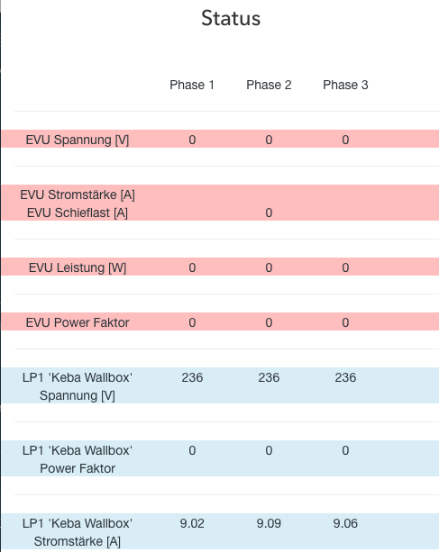

Bzgl. des SAM HMA Problems:
Ich habe gerade auf 1.6.9 a aktualisiert.
Das Problem ist leider immer noch da:
Bildschirmfoto 2020-01-05 um 18.45.28.png (78.95 KiB) 1048 mal betrachtet
(76.71 KiB) 468-mal heruntergeladen
Re: Rückmeldung 1.69
Verfasst: So Jan 05, 2020 6:39 pm
von LinusEV
@Gandalf
Hast du mach dem Update 10 Minuten gewarten und dann SMA Support grklicken?
Bei mir in der Anzeige jetzt ok nur auf L1 habe ich 0A

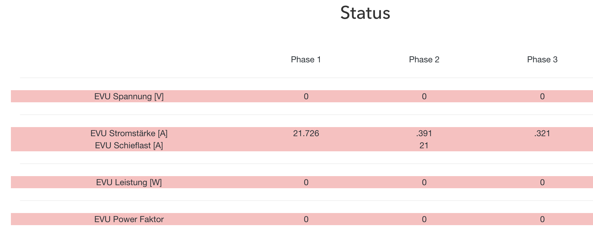

Verfasst: Mo Jan 06, 2020 10:46 am
von Gandalf
Ich habe den SMA Support noch einmal angeklickt. 10 Minuten gewartet und auch noch einmal gebootet.
Die Schieflast ist jetzt weg und ich kann wieder mit mehr als 6A laden.
Allerdings wird mir der EVU (Bezug / Einspeisung) mit 0 angezeigt :-(
Bildschirmfoto 2020-01-06 um 11.42.41.png (60.46 KiB) 5344 mal betrachtet
Bildschirmfoto 2020-01-06 um 11.40.58.png (43.32 KiB) 5344 mal betrachtet
