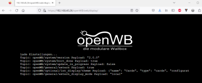

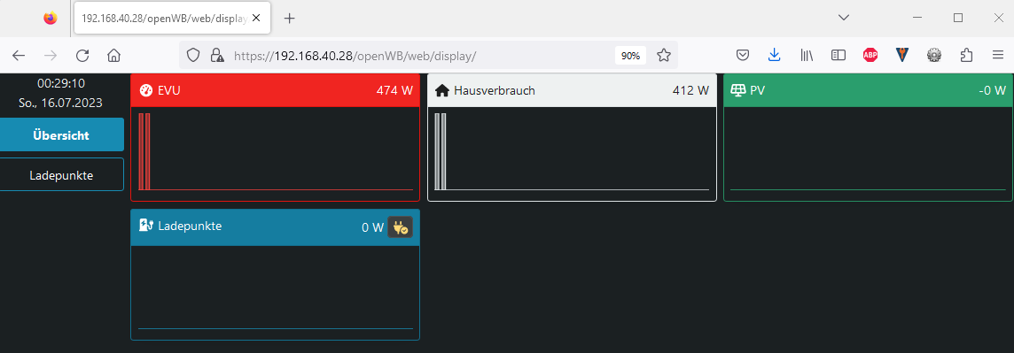

Hallo, ich habe auch ein Problem mit meinem Display an meinem LP1: es zeigt nur die Textkonsole an.
Setup: OpenWB 2 als VM im aktuellen Entwicklungsstand als "primary" (Ip .28) + 1x OpenWB Standard Series 2 mit integriertem Display (IP .26) + 1x OpenWB Standard Series 2 ohne Display. (IP .27)
in früheren Versionen und Themen gab es den Punkt Display der übergeordneten WB verwenden.. leider scheint es den so nicht mehr zu geben.
Sobald die Box auf Secondary gestellt wird, taucht nachfolgende Textkonsole im Browser und an der Box auf: Wenn ich die Adresse von meiner VM aufrufe, erscheint einen kurzen Augenblick auch die Textkonsole, läuft aber durch und zeigt das Display an: Hat jemand einen Tipp, wie ich meiner Hardware OpenWB beibringe, dass er das Display/die Webseite von der VM verwendet?

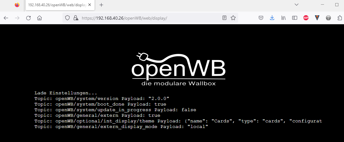

Hast du das Display unter 2.x zum Laufen gebracht?Nico hat geschrieben: Sa Jul 15, 2023 10:31 pm Hallo, ich habe auch ein Problem mit meinem Display an meinem LP1: es zeigt nur die Textkonsole an.
Vielen Dank!

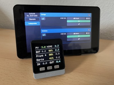

Das M5Stack Display gefällt mir gut. Kennt jemand eine gute Library/Kit um hier eine brauchbare UI zur Darstellung der Messwerte hinzubekommen? Hab' hier keine weitere Heimautomation laufen sondern würde die Werte direkt per MQTT von der Box abrufen. Hab' aber keine rechte Lust mit mich der UI zu beschäftigen, sowas hübsch zu machen ist ja doch erstaunlich umfangreich.ID4U hat geschrieben: Sa Jul 29, 2023 9:38 am Habe mir nun erst mal etwas eigenes gebastelt. Da habe ich alle interessanten Werte auf einen Blick:

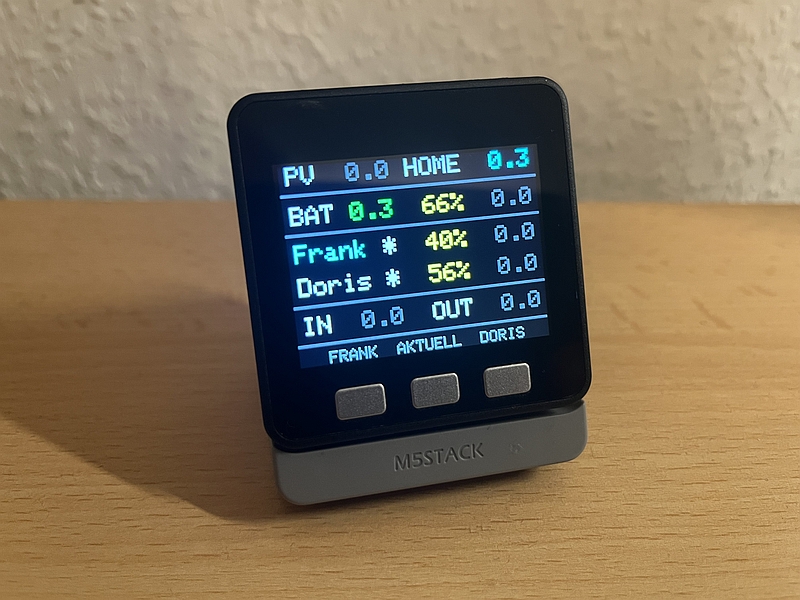

Ich habe mir das UI auf die Schnelle "zu Fuß" zusammengebastelt. Fertige Librarys hierfür kenne ich leider nicht. Die Daten holt sich der M5Stack via MQTT direkt von der openWB. Eine Heimautomation habe ich nicht.
Es lassen sich aktuelle sowie Tageswerte anzeigen; die Lademodi kann ich durch die Tasten umschalten. Ich habe da PV (*), Sofortladen (S) und Sofortladen+ (S+) eingebaut. Dabei berücksichtigt Sofortladen den eingestellen max. SoC; Sofortladen+ hingegen läd auf 100%. Das sind die Modi die ich bisher am häufigsten benutzt habe. Mehr brauche ich eigentlich nicht.
Soll ja vor allem möglichst übersichtlich und einfach bedienbar sein. Auch für meine Frau
