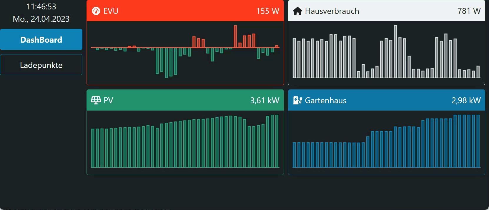

Rein kosmetischer Natur, könnt Ihr DashBoard in Dashboard ändern? Mit dem großen 'B' kommt mein innerer Monk leider nicht klar.
Und ich fände es gut wenn die Diagramme von Säulen zu gefüllten Flächen geändert werden, ist dann konsistent mit den anderen Diagrammansichten und m.E. für die Art der darzustellenden Werte auch besser geeignet.

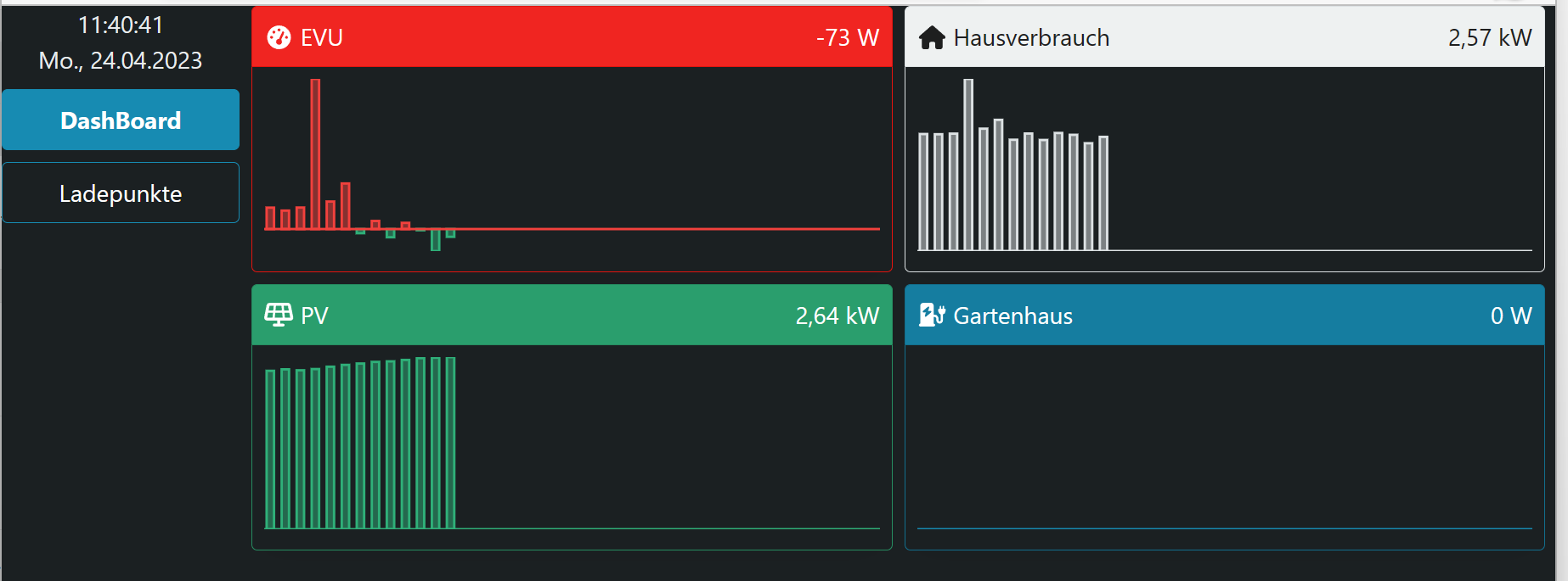

Ah, noch einer. Eben fängt ein Ladevorgang an. Zwei Dinge sind mir aufgefallen:
* Die einzelnen Diagramme scheinen zu einem unterschiedlichen Zeitpunkt zu aktualisieren (Kosmetik, der innere Monk wieder)
* Die Diagramme stellen einen unterschiedlichen Zeitraum dar, das Diagramm für den Ladepunkt Gartenhaus rauscht sehr viel schneller durch als der Rest. Das ist eher blöd da die Werte der Unterschiedlichen Diagramme dann nicht zusammen passen.
Beiträge: 4322
Has thanked: 23 times
Been thanked: 170 times
Re: Display-Integration
Ich denke schon länger über "DashBoard" nach und würde es in "Übersicht" umtaufen.
Den Diagrammtyp belasse ich vorerst so. Kann aber sein, dass der noch angepasst wird.
Die Diagramme aktualisieren derzeit immer, wenn ein neuer Wert empfangen wird. In 1.9 war es so umgesetzt, dass die Werte im Hintergrund gepuffert wurden und dann alle 10 Sekunden der dann aktuelle Wert bei allen Diagrammen gleichzeitig angehängt wurde. Vielleicht macht das Sinn. Dein Ladepunkt ist vermutlich "auf Speed", weil eine externe openWB inzwischen alle 2 Sekunden aktualisierte Daten schickt. Das ist natürlich dann sehr unschön und bei meinen Tests mit dem Simulator über MQTT nicht aufgefallen. Sehe ich mir an.
mrinas
Beiträge: 2425
Has thanked: 69 times
Been thanked: 83 times
Beitrag von mrinas »
okay vestehe, danke Lutz. Gerade wo die Diagramme keine Achsenbeschriftung für die Zeit haben wäre es m.E. notwendig dass die angezeigen Daten quasi synchronisiert sind, also alle den gleichen Zeitraum darstellen. Sonst sehe ich z.b. PV Produktion die dann aber nicht mit EVU und Ladedaten zusammenpassen.

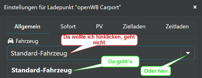

Noch was zur Bedienung (Eher Nachrangig):
In den Einstellungen des Ladepunktes kann man die Liste der Fahrzeuge aufklappen, indem man auf den Text des ausgewählten Fahrzeuges klickt. Zum zuklappen ohne eines auszuwählen muss man aber den Pfeil rechts benutzen und kann nicht nochmal auf den oberen Text klicken. Habe ich intuitiv falsch gemacht. Man kann aber einfach das gleiche Fahrzeug in der Liste wieder auswählen, das klappt.

Das mit den Zuklappen der Liste ist mir so noch nicht aufgefallen. Das ist eher eine Sache für das genutzte Framework "Inkline". Muss mal sehen, ob ich das hingebogen bekomme. Hat aber erst einmal keine hohe Priorität.

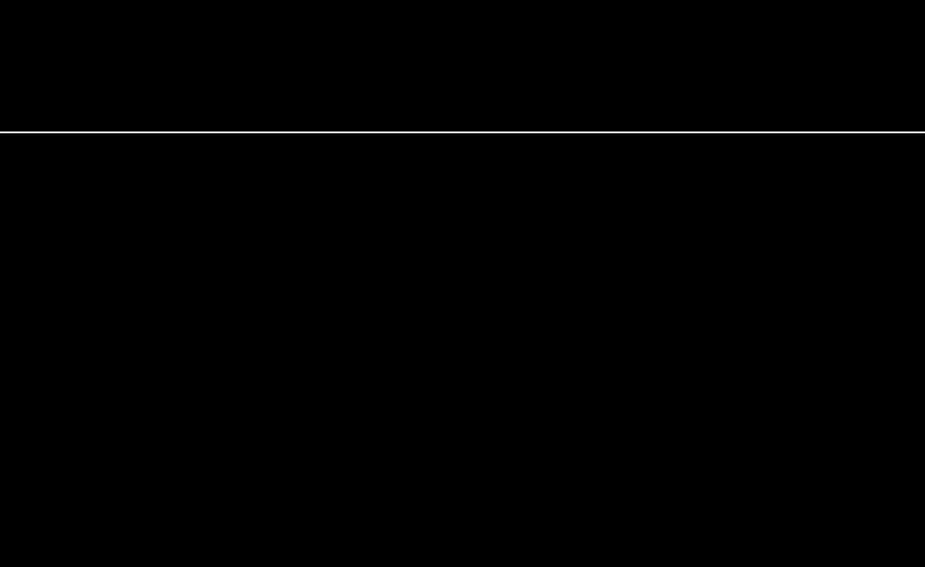

Zur 1.9:
Hatte ich schon probiert, daher die Nachfrage. ;)
Die openWB zeigt leider im oberen Drittel nur einen horizontalen, weißen Strich.
Kann ich auch über die URL: http://openwb/openWB/web/display/parentwb/index.html aufrufen, das sieht dann so aus:
2023-04-26 17_22_42-openwb_openWB_web_display_parentwb.png (1.42 KiB) 4657 mal betrachtet
Jobo504
Beiträge: 49
Registriert: Do Jul 02, 2020 5:18 am
Beitrag von Jobo504 »
Wenn die 2.0 die steuernde openWB ist, sollte es eigentlich schon funktionieren. Ist aber bis jetzt ungetestet. Kaputtmachen kannst Du nichts, also: Versuch macht kluch. 8-)
@LutzB: Funktioniert bei mir leider nicht, es wird lediglich eine weiße horizontale Linie im oberen 1/4 des Displays angezeigt
(-->OpenWB mit 2.0 (Stand: 2023-04-26 14:33:39 +0200 [16d389d12]) steuert hier eine vorhandene openWB mit SW Beta:1.9.299.5)
Jochen
EDIT: Hat sich mit der Rückmeldung von ChristophR überschnitten, aber prinzipiell gleiches Verhalten...
