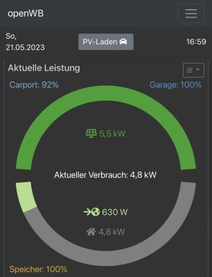

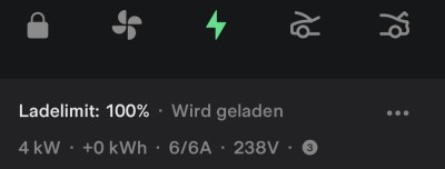

wir waren jetzt ein paar Tage nicht zuhause und ich habe immer wieder im Hausverbrauch kurzfristige Verbräuche so um 4-5kWh in Grafana gesehen (1-2mal am Tag). Dies zu ungewöhnlichen Zeiten, da NUR PV eingestellt war und die Uhrzeit teilweise in der Nacht bzw. zu früh für solche Leistung war. Gerade ging der Hausverbrauch wieder hoch und und ich bin an das Model 3 bzw. den 2. Ladepunkt gegangen. Die Tesla App zeigt einen Ladevorgang und der Wagen selber eine Akku Kalibrierung (sollte das normale nachladen sein). Jedoch ist der Ladepunkt 2 "eigentlich" gerade deaktiviert. Die OpenWB zeigt auch keinen Ladevorgang an (weder WEB noch an der Box) und auch über MQTT kommt dort nichts. In der Vergagngehit war das definitiv nicht so.
Ich habe jetzt den Debug-Modus auf 1 gestellt und wart noch mal ab.
Installierte Version: Stable 1.9.301

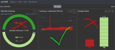

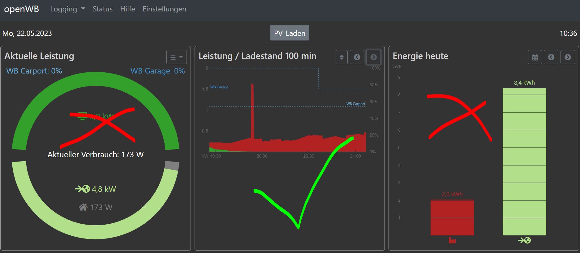

Anzeigen werden nicht mehr aktualisiert nach Update auf 1.9.301
Beitrag von heschpv »
WB-Standalone. Debug-Log anbei. Enthält diverse Fehler.
Screenshot
Screenshot
Debug-Log.txt
(52.81 KiB) 206-mal heruntergeladen
Beiträge: 4360
Has thanked: 28 times
Been thanked: 202 times
Re: Anzeigen werden nicht mehr aktualisiert nach Update auf 1.9.301
heschpv hat geschrieben: Mo Mai 22, 2023 7:14 pm WB-Standalone. Debug-Log anbei. Enthält diverse Fehler.
Ich möchte ja gar nicht abstreiten, dass die Version eventuell Fehler enthält, aber erwartest Du jetzt wirklich, dass jemand, der helfen möchte, das Log auf alle möglichen "diverse Fehler" untersucht?
Wenn Du Unterstützung möchtest, dann solltest Du zumindest beschreiben, was Dir komisch vorkommt. Dann ist auch immer hilfreich, welche Module konfiguriert sind. Weiterhin bitte auch diesen Hinweis beachten.
Du hast bei der Modulkonfiguration Port und IP vertauscht und die IP des Wechselrichters kann so nicht stimmen.
loadvars.sh: Zeile 1069: printf: </body></html>: Ungültige Zahl.
loadvars.sh: Zeile 1069: printf: 80</address>: Ungültige Zahl.
loadvars.sh: Zeile 1069: printf: Port: Ungültige Zahl.
loadvars.sh: Zeile 1069: printf: 127.0.0.1: Ungültige Zahl.
Bei IP: so was eintragen: 192.168.188.40 (das ist die deiner OpenWB laut Log), statt der 40 am Ende die deines Wechselrichters eintragen. (zwischen 2-254)
Bei Port: kommt dann der beim HInweis des Moduls steht. Ansonsten deine Modulkonfiguration hier mal mitteilen.
Bitte Ändern und dann eine Rückemldung geben. Sollte das Problem weiter bestehen bitte Lutz hinweis beachten und die Nötigen Infos hier mitteilen.

gelöst: Anzeigen werden nicht mehr aktualisiert nach Update auf 1.9.301
Sorry, dass ich nur oberflächliche Infos geliefert hatte und trotzdem danke für die Hinweise.
Die IP hat mich auf die Spur gebracht: aufgrund eines Tipps hier aus dem Forum hatte ich vor langer Zeit in Smarthome 1.0 unter Verbraucher eine Dummy-URL mit der IP 127.0.0.1 hinterlegt. Weil es damals Probleme mit der Anzeige gab.
Dieser "Workaround" von damals war in der aktuellen Version kontraproduktiv. Nach Entfernen funktioniert die Anzeige wieder korrekt. Das PV-Ladne hat z.B. trotz falscher Anzeige korrekt funktioniert. Daher konnte es nur eine Anzeige-Geschichte sein.
Maxify23 hat geschrieben: Di Mai 23, 2023 10:43 am

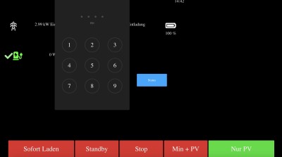

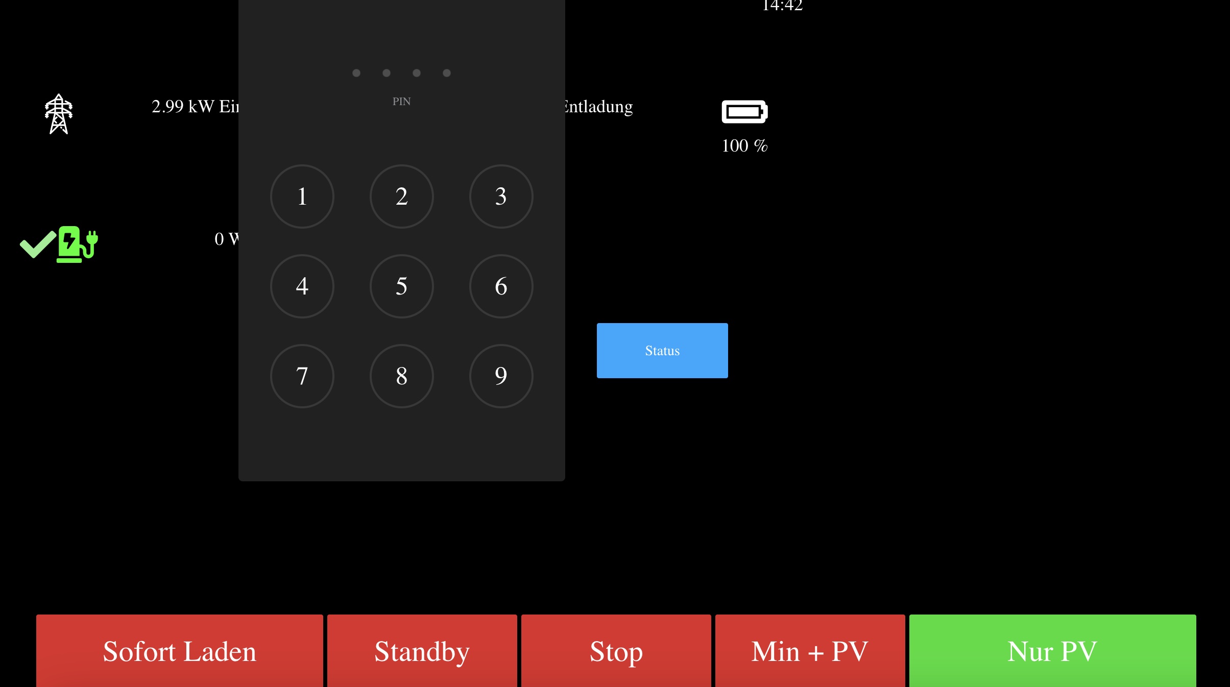

Ich habe mein Display auf die Theme Symbolfluss umgestellt.
Hier kann man leider bei der PIN Eingabe keine 0 eingeben.
