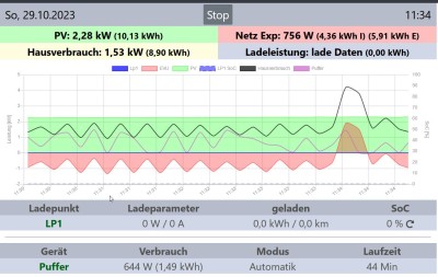

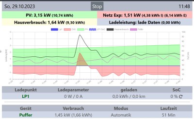

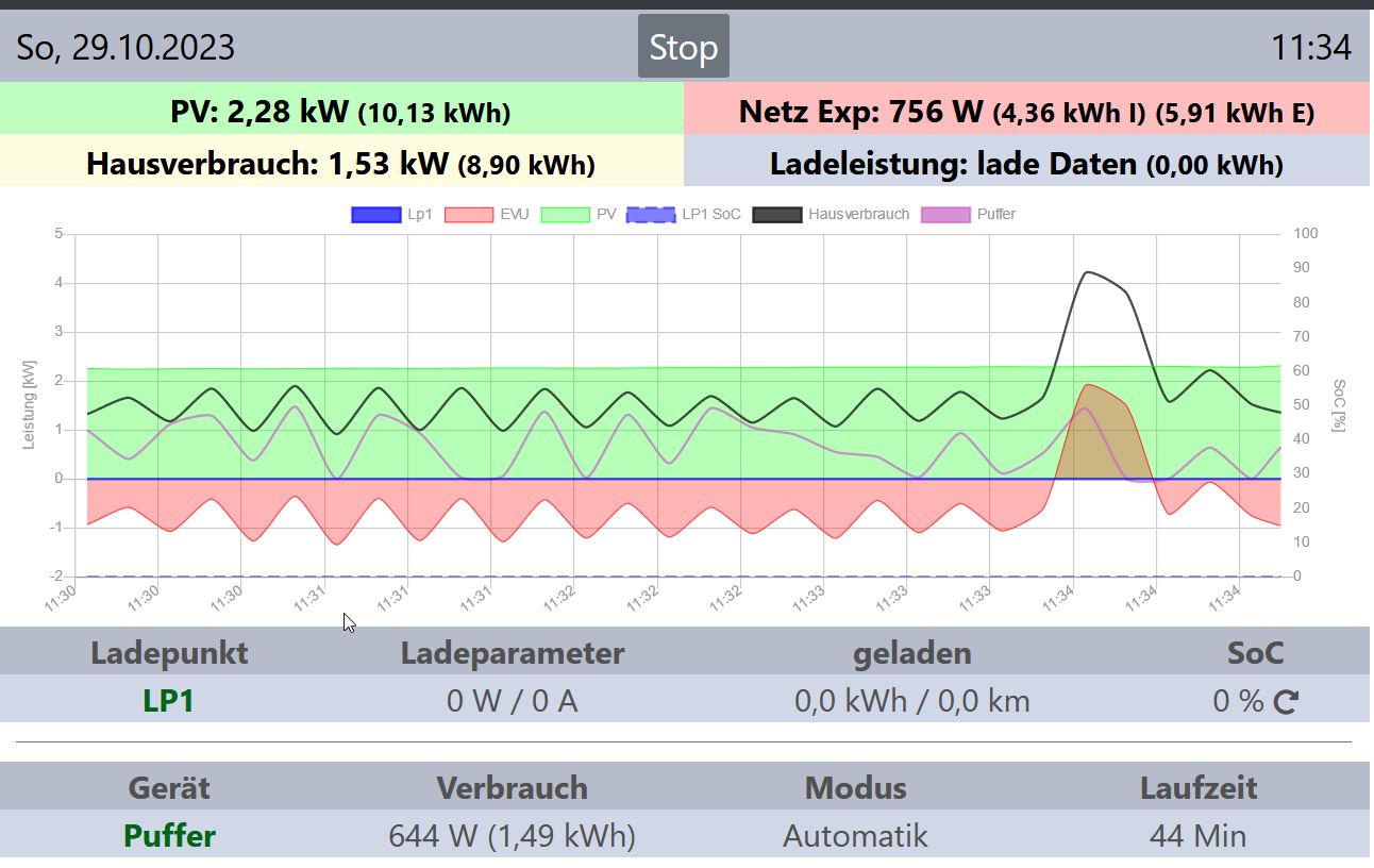

Re: PV Überschuss mit 4-20mA
Hallo Oliver,
SDM630 misst nur den einen Heizstab, nichts anderes. Der Hausverbrauch (inkl. Heizstab) wird über einen Solarlog-Zähler gemessen, der wiederum die Werte an den Solaredge Wechselrichter schickt. Openwb holt dann die Daten von dort via RS485.
So hier einmal mit Eintrag Heizstab Maximum = 5800 Watt.
(ich mache unten noch einen Beitrag wo ich das gleiche mit 6000 Watt probiere)

2023-10-29 11:26:38,910 INFO (3) Key device_mineinschaltdauer Value 1
2023-10-29 11:26:38,910 INFO (3) Key device_mindayeinschaltdauer Value 0
2023-10-29 11:26:38,911 INFO (3) Key device_maxeinschaltdauer Value 600
2023-10-29 11:26:38,912 INFO (3) Key device_startTime Value 00:00
2023-10-29 11:26:38,912 INFO (3) Key device_endTime Value 00:00
2023-10-29 11:26:38,913 INFO (3) Key device_finishTime Value 00:00
2023-10-29 11:26:38,913 INFO (3) Key device_onuntilTime Value 00:00
2023-10-29 11:26:38,914 INFO (3) Key device_onTime Value 00:00
2023-10-29 11:26:38,915 INFO (3) Key device_offTime Value 00:00
2023-10-29 11:26:38,915 INFO (3) Key device_startupDetection Value 0
2023-10-29 11:26:38,916 INFO (3) Key device_deactivateWhileEvCharging Value 0
2023-10-29 11:26:38,916 INFO (3) Key device_setauto Value 0
2023-10-29 11:26:38,917 INFO (3) Key device_deactivateper Value 0
2023-10-29 11:26:38,918 INFO (3) Key device_einschaltschwelle Value 6000
2023-10-29 11:26:38,918 INFO (3) Key device_einschaltverzoegerung Value 0
2023-10-29 11:26:38,919 INFO (3) Key device_updatesec Value 0
2023-10-29 11:26:38,919 INFO (3) Key device_ausschaltschwelle Value 100
2023-10-29 11:26:38,920 INFO (3) Key device_ausschaltverzoegerung Value 1
2023-10-29 11:26:38,921 INFO (3) Key device_temperatur_configured Value 0
2023-10-29 11:26:38,921 INFO (3) Key device_homeConsumtion Value 1
2023-10-29 11:26:38,922 INFO (3) Key device_pbtype Value none
2023-10-29 11:26:38,923 INFO (3) Key device_differentMeasurement Value 0
2023-10-29 11:26:38,923 INFO (3) Key device_manual_control Value 0
2023-10-29 11:26:38,924 INFO (4) Key device_configured Value 0
2023-10-29 11:26:38,924 INFO (4) Key mode Value 0
2023-10-29 11:26:38,925 INFO (5) Key device_configured Value 0
2023-10-29 11:26:38,926 INFO (5) Key mode Value 0
2023-10-29 11:26:38,926 INFO (6) Key device_configured Value 0
2023-10-29 11:26:38,927 INFO (6) Key mode Value 0
2023-10-29 11:26:38,927 INFO (7) Key device_configured Value 0
2023-10-29 11:26:38,928 INFO (7) Key mode Value 0
2023-10-29 11:26:38,931 INFO (8) Key device_configured Value 0
2023-10-29 11:26:38,932 INFO (8) Key mode Value 0
2023-10-29 11:26:38,932 INFO (9) Key device_configured Value 0
2023-10-29 11:26:38,933 INFO (9) Key mode Value 0
2023-10-29 11:26:38,933 WARNING Skipped msg openWB/config/get/SmartHome/logLevel Value 0
2023-10-29 11:26:38,934 INFO (1) Key DailyYieldKwh Value -.32
2023-10-29 11:26:38,934 INFO (1) Key Watt Value 0
2023-10-29 11:26:38,935 INFO (1) Key RelayStatus Value 0
2023-10-29 11:26:38,936 INFO (1) Key Status Value 0
2023-10-29 11:26:38,936 INFO (1) Key RunningTimeToday Value 0
2023-10-29 11:26:38,937 INFO (1) Key Wh Value 323
2023-10-29 11:26:38,938 INFO (1) Key WHImported_temp Value 1165047
2023-10-29 11:26:38,939 INFO (1) Key oncountnor Value 0
2023-10-29 11:26:38,939 INFO (1) Key OnCntStandby Value 0
2023-10-29 11:26:38,940 INFO (2) Key DailyYieldKwh Value 1.43
2023-10-29 11:26:38,941 INFO (2) Key Watt Value 848
2023-10-29 11:26:38,941 INFO (2) Key RelayStatus Value 1
2023-10-29 11:26:38,942 INFO (2) Key Status Value 11
2023-10-29 11:26:38,942 INFO (2) Key RunningTimeToday Value 2303
2023-10-29 11:26:38,943 INFO (2) Key Wh Value 1442
2023-10-29 11:26:38,944 INFO (2) Key WHImported_temp Value 5191200
2023-10-29 11:26:38,944 INFO (2) Key oncountnor Value 36
2023-10-29 11:26:38,945 INFO (2) Key OnCntStandby Value 0
2023-10-29 11:26:38,945 INFO (3) Key DailyYieldKwh Value 0
2023-10-29 11:26:38,946 INFO (3) Key Watt Value 0
2023-10-29 11:26:38,947 INFO (3) Key RelayStatus Value 0
2023-10-29 11:26:38,947 INFO (3) Key Status Value 0
2023-10-29 11:26:38,948 INFO (3) Key RunningTimeToday Value 0
2023-10-29 11:26:38,948 INFO (3) Key Wh Value 51
2023-10-29 11:26:38,949 INFO (3) Key WHImported_temp Value 186067
2023-10-29 11:26:38,949 INFO (3) Key oncountnor Value 0
2023-10-29 11:26:38,950 INFO (3) Key OnCntStandby Value 0
2023-10-29 11:26:38,951 INFO (7) Key DailyYieldKwh Value 0
2023-10-29 11:26:38,952 INFO (9) Key DailyYieldKwh Value 0
2023-10-29 11:26:38,952 INFO (5) Key DailyYieldKwh Value 0
2023-10-29 11:26:38,953 INFO (8) Key DailyYieldKwh Value 0
2023-10-29 11:26:38,954 INFO (4) Key DailyYieldKwh Value 0
2023-10-29 11:26:38,954 INFO (6) Key DailyYieldKwh Value 0
2023-10-29 11:26:43,961 INFO Config reRead / Parameter check done
2023-10-29 11:26:43,964 INFO (1) Device nicht (länger) definiert
2023-10-29 11:26:43,965 INFO (2) Device bereits erzeugt
2023-10-29 11:26:43,965 INFO (2) Typ gleich, nur Parameter update
2023-10-29 11:26:43,965 INFO (2) Sbase überlesen device_nxdacxxueb 5800
2023-10-29 11:26:43,966 INFO (2) Sbase überlesen device_nxdacxxtype 3
2023-10-29 11:26:43,966 INFO (2) Sbase überlesen DailyYieldKwh 1.43
2023-10-29 11:26:43,967 INFO (2) Sbase überlesen Watt 848
2023-10-29 11:26:43,967 INFO (2) Sbase überlesen RelayStatus 1
2023-10-29 11:26:43,967 INFO (2) Sbase überlesen Status 11
2023-10-29 11:26:43,967 INFO (2) Sbase überlesen Wh 1442
2023-10-29 11:26:43,968 INFO (2) Separate Messung. Nur Parameter update sdm630
2023-10-29 11:26:43,968 INFO (2) Slbase überlesen device_nxdacxxueb 5800
2023-10-29 11:26:43,968 INFO (2) Slbase überlesen device_nxdacxxtype 3
2023-10-29 11:26:43,969 INFO (2) Slbase überlesen device_dacport 2222
2023-10-29 11:26:43,969 INFO (2) Slbase überlesen device_pbtype none
2023-10-29 11:26:43,969 INFO (2) Slbase überlesen device_mindayeinschaltdauer 0
2023-10-29 11:26:43,969 INFO (2) Slbase überlesen device_offTime 00:00
2023-10-29 11:26:43,970 INFO (2) Slbase überlesen device_setauto 0
2023-10-29 11:26:43,970 INFO (2) Slbase überlesen device_updatesec 1
2023-10-29 11:26:43,970 INFO (2) Slbase überlesen DailyYieldKwh 1.43
2023-10-29 11:26:43,971 INFO (2) Slbase überlesen Watt 848
2023-10-29 11:26:43,971 INFO (2) Slbase überlesen RelayStatus 1
2023-10-29 11:26:43,971 INFO (2) Slbase überlesen Status 11
2023-10-29 11:26:43,971 INFO (2) Slbase überlesen Wh 1442
(2) Snxdacxx überlesen device_configured 1
(2) Snxdacxx überlesen mode 0
(2) Snxdacxx überlesen device_name Puffer
(2) Snxdacxx überlesen device_type NXDACXX
(2) Snxdacxx überlesen device_dacport 2222
(2) Snxdacxx überlesen device_ip 192.168.1.56
(2) Snxdacxx überlesen device_canSwitch 1
(2) Snxdacxx überlesen device_homeConsumtion 1
(2) Snxdacxx überlesen device_pbtype none
(2) Snxdacxx überlesen device_differentMeasurement 1
(2) Snxdacxx überlesen device_manual_control 1
(2) Snxdacxx überlesen device_mineinschaltdauer 0
(2) Snxdacxx überlesen device_mindayeinschaltdauer 0
(2) Snxdacxx überlesen device_maxeinschaltdauer 1440
(2) Snxdacxx überlesen device_startTime 00:00
(2) Snxdacxx überlesen device_endTime 00:00
(2) Snxdacxx überlesen device_finishTime 00:00
(2) Snxdacxx überlesen device_onuntilTime 00:00
(2) Snxdacxx überlesen device_onTime 00:00
(2) Snxdacxx überlesen device_offTime 00:00
(2) Snxdacxx überlesen device_deactivateWhileEvCharging 0
(2) Snxdacxx überlesen device_setauto 0
(2) Snxdacxx überlesen device_deactivateper 0
(2) Snxdacxx überlesen device_einschaltschwelle -20000
(2) Snxdacxx überlesen device_einschaltverzoegerung 3
(2) Snxdacxx überlesen device_updatesec 1
(2) Snxdacxx überlesen device_ausschaltschwelle 25000
(2) Snxdacxx überlesen device_ausschaltverzoegerung 0
(2) Snxdacxx überlesen device_measureType sdm630
(2) Snxdacxx überlesen device_measureip 192.168.1.54
(2) Snxdacxx überlesen device_measureid 1
(2) Snxdacxx überlesen device_measurePortSdm 8899
(2) Snxdacxx überlesen DailyYieldKwh 1.43
(2) Snxdacxx überlesen Watt 848
(2) Snxdacxx überlesen RelayStatus 1
(2) Snxdacxx überlesen Status 11
(2) Snxdacxx überlesen RunningTimeToday 2303
(2) Snxdacxx überlesen Wh 1442
(2) Snxdacxx überlesen WHImported_temp 5191200
(2) Snxdacxx überlesen oncountnor 36
(2) Snxdacxx überlesen OnCntStandby 0
2023-10-29 11:26:43,981 INFO (3) Device nicht (länger) definiert
2023-10-29 11:26:43,982 INFO (4) Device nicht (länger) definiert
2023-10-29 11:26:43,983 INFO (5) Device nicht (länger) definiert
2023-10-29 11:26:43,984 INFO (6) Device nicht (länger) definiert
2023-10-29 11:26:43,984 INFO (7) Device nicht (länger) definiert
2023-10-29 11:26:43,985 INFO (8) Device nicht (länger) definiert
2023-10-29 11:26:43,986 INFO (9) Device nicht (länger) definiert
2023-10-29 11:26:43,986 INFO Config reRead done
2023-10-29 11:26:44,319 INFO (2) Simcount Startwert aus Z1 (HW) übernommen 1453 kwh 5230800 wh
2023-10-29 11:26:44,320 INFO (2) Puffer rel: 0 oncnt/onstandby/time: 36/0/2303 Status/Üeb: 10/1 akt: 0 Z1: 1453 Z2: 1453
2023-10-29 11:26:44,320 INFO Total Watt abschaltbarer smarthomedevices: 0
2023-10-29 11:26:44,320 INFO Total Watt nichtabschaltbarer smarthomedevices: 0
2023-10-29 11:26:44,321 INFO Total Watt nicht im Hausverbrauch: 0
2023-10-29 11:26:44,321 INFO Anzahl devices in Auschaltgruppe: 0 akt: 0 Anzahl devices in Einschaltgruppe: 0
2023-10-29 11:26:44,321 INFO Einschaltgruppe rel: 0 Summe Einschaltschwelle: 0 max Einschaltverzögerung 0 nur Einschaltgruppe prüfen bis: 00:00:00 in Total sec 0
2023-10-29 11:26:44,322 INFO Mq pub openWB/SmartHome/Devices/2/RelayStatus=0 old not in cache
2023-10-29 11:26:44,323 INFO Mq pub openWB/SmartHome/Devices/2/RunningTimeToday=2303 old not in cache
2023-10-29 11:26:44,324 INFO Mq pub openWB/SmartHome/Devices/2/Watt=0 old not in cache
2023-10-29 11:26:44,324 INFO Mq pub openWB/SmartHome/Devices/2/Wh=1453 old not in cache
2023-10-29 11:26:44,325 INFO Mq pub openWB/SmartHome/Devices/2/WHImported_temp=5230800 old not in cache
2023-10-29 11:26:44,325 INFO Mq pub openWB/SmartHome/Devices/2/oncountnor=36 old not in cache
2023-10-29 11:26:44,326 INFO Mq pub openWB/SmartHome/Devices/2/OnCntStandby=0 old not in cache
2023-10-29 11:26:44,326 INFO Mq pub openWB/SmartHome/Devices/2/Status=10 old not in cache
2023-10-29 11:26:44,327 INFO Mq pub openWB/SmartHome/Status/maxspeicherladung=0 old not in cache
2023-10-29 11:26:44,327 INFO Mq pub openWB/SmartHome/Status/wattschalt=0 old not in cache
2023-10-29 11:26:44,327 INFO Mq pub openWB/SmartHome/Status/wattnichtschalt=0 old not in cache
2023-10-29 11:26:44,328 INFO Mq pub openWB/SmartHome/Status/wattnichtHaus=0 old not in cache
2023-10-29 11:26:44,328 INFO Mq pub openWB/SmartHome/Status/uberschuss=886 old not in cache
2023-10-29 11:26:44,329 INFO Mq pub openWB/SmartHome/Status/uberschussoffset=886 old not in cache
2023-10-29 11:26:44,330 INFO (2) Puffer Maximale Einschaltdauer nicht erreicht
2023-10-29 11:26:44,330 INFO (2) Puffer Überschuss 886 größer Einschaltschwelle oder Immer an zeit erreicht -20000
2023-10-29 11:26:44,330 INFO (2) Puffer SoC 100 Einschalt SoC 0 Ueberschuss 886
2023-10-29 11:26:44,330 INFO (2) Puffer Ueberschussberechnung (1 = mit Speicher, 2 = mit Offset) 1
2023-10-29 11:26:44,330 INFO (2) Puffer Einschaltverzögerung gestartet
2023-10-29 11:26:49,336 INFO EVU Bezug(-)/Einspeisung(+): 826 max Speicherladung: 0
2023-10-29 11:26:49,336 INFO Uberschuss: 826 Uberschuss mit Offset: 826 Pv: 2231
2023-10-29 11:26:49,336 INFO Speicher Entladung(-)/Ladung(+): 0 SpeicherSoC: 100 Ladung: False
2023-10-29 11:26:49,628 INFO (2) Puffer rel: 0 oncnt/onstandby/time: 36/0/2303 Status/Üeb: 10/1 akt: 771 Z1: 1457 Z2: 1457
2023-10-29 11:26:49,629 INFO Total Watt abschaltbarer smarthomedevices: 0
2023-10-29 11:26:49,629 INFO Total Watt nichtabschaltbarer smarthomedevices: 771
2023-10-29 11:26:49,630 INFO Total Watt nicht im Hausverbrauch: 0
2023-10-29 11:26:49,630 INFO Anzahl devices in Auschaltgruppe: 0 akt: 0 Anzahl devices in Einschaltgruppe: 0
2023-10-29 11:26:49,630 INFO Einschaltgruppe rel: 0 Summe Einschaltschwelle: 0 max Einschaltverzögerung 0 nur Einschaltgruppe prüfen bis: 00:00:00 in Total sec 0
2023-10-29 11:26:49,631 INFO Mq pub openWB/SmartHome/Devices/2/Watt=771 old 0
2023-10-29 11:26:49,633 INFO Mq pub openWB/SmartHome/Devices/2/Wh=1457 old 1453
2023-10-29 11:26:49,633 INFO Mq pub openWB/SmartHome/Devices/2/WHImported_temp=5245200 old 5230800
2023-10-29 11:26:49,634 INFO Mq pub openWB/SmartHome/Status/wattnichtschalt=771 old 0
2023-10-29 11:26:49,634 INFO Mq pub openWB/SmartHome/Status/uberschuss=826 old 886
2023-10-29 11:26:49,635 INFO Mq pub openWB/SmartHome/Status/uberschussoffset=826 old 886
2023-10-29 11:26:49,636 INFO (2) Puffer Maximale Einschaltdauer nicht erreicht
2023-10-29 11:26:49,636 INFO (2) Puffer Überschuss 826 größer Einschaltschwelle oder Immer an zeit erreicht -20000
2023-10-29 11:26:49,636 INFO (2) Puffer SoC 100 Einschalt SoC 0 Ueberschuss 826
2023-10-29 11:26:49,636 INFO (2) Puffer Ueberschussberechnung (1 = mit Speicher, 2 = mit Offset) 1
2023-10-29 11:26:49,636 INFO (2) Puffer Einschaltverzögerung nicht erreicht. 180 > 5
2023-10-29 11:26:54,642 INFO EVU Bezug(-)/Einspeisung(+): 826 max Speicherladung: 0
2023-10-29 11:26:54,643 INFO Uberschuss: 826 Uberschuss mit Offset: 826 Pv: 2231
2023-10-29 11:26:54,643 INFO Speicher Entladung(-)/Ladung(+): 0 SpeicherSoC: 100 Ladung: False
2023-10-29 11:26:54,955 INFO (2) Puffer rel: 0 oncnt/onstandby/time: 36/0/2303 Status/Üeb: 10/1 akt: 939 Z1: 1457 Z2: 1457
2023-10-29 11:26:54,956 INFO Total Watt abschaltbarer smarthomedevices: 0
2023-10-29 11:26:54,956 INFO Total Watt nichtabschaltbarer smarthomedevices: 939
2023-10-29 11:26:54,956 INFO Total Watt nicht im Hausverbrauch: 0
2023-10-29 11:26:54,956 INFO Anzahl devices in Auschaltgruppe: 0 akt: 0 Anzahl devices in Einschaltgruppe: 0
2023-10-29 11:26:54,956 INFO Einschaltgruppe rel: 0 Summe Einschaltschwelle: 0 max Einschaltverzögerung 0 nur Einschaltgruppe prüfen bis: 00:00:00 in Total sec 0
2023-10-29 11:26:54,958 INFO Mq pub openWB/SmartHome/Devices/2/Watt=939 old 771
2023-10-29 11:26:54,959 INFO Mq pub openWB/SmartHome/Status/wattnichtschalt=939 old 771
2023-10-29 11:26:54,961 INFO (2) Puffer Maximale Einschaltdauer nicht erreicht
2023-10-29 11:26:54,961 INFO (2) Puffer Überschuss 826 größer Einschaltschwelle oder Immer an zeit erreicht -20000

2023-10-29 11:27:42,738 INFO Mq pub openWB/SmartHome/Status/wattnichtschalt=513 old 534
2023-10-29 11:27:42,739 INFO (2) Puffer Maximale Einschaltdauer nicht erreicht
2023-10-29 11:27:42,739 INFO (2) Puffer Überschuss 883 größer Einschaltschwelle oder Immer an zeit erreicht -20000
2023-10-29 11:27:42,739 INFO (2) Puffer SoC 100 Einschalt SoC 0 Ueberschuss 883
2023-10-29 11:27:42,740 INFO (2) Puffer Ueberschussberechnung (1 = mit Speicher, 2 = mit Offset) 1
2023-10-29 11:27:42,740 INFO (2) Puffer Einschaltverzögerung nicht erreicht. 180 > 58
2023-10-29 11:27:47,746 INFO EVU Bezug(-)/Einspeisung(+): 924 max Speicherladung: 0
2023-10-29 11:27:47,746 INFO Uberschuss: 924 Uberschuss mit Offset: 924 Pv: 2244
2023-10-29 11:27:47,746 INFO Speicher Entladung(-)/Ladung(+): 0 SpeicherSoC: 100 Ladung: False
2023-10-29 11:27:48,064 INFO (2) Puffer rel: 0 oncnt/onstandby/time: 36/0/2303 Status/Üeb: 10/1 akt: 860 Z1: 1465 Z2: 1465
2023-10-29 11:27:48,065 INFO Total Watt abschaltbarer smarthomedevices: 0
2023-10-29 11:27:48,065 INFO Total Watt nichtabschaltbarer smarthomedevices: 860
2023-10-29 11:27:48,065 INFO Total Watt nicht im Hausverbrauch: 0
2023-10-29 11:27:48,065 INFO Anzahl devices in Auschaltgruppe: 0 akt: 0 Anzahl devices in Einschaltgruppe: 0
2023-10-29 11:27:48,065 INFO Einschaltgruppe rel: 0 Summe Einschaltschwelle: 0 max Einschaltverzögerung 0 nur Einschaltgruppe prüfen bis: 00:00:00 in Total sec 0
2023-10-29 11:27:48,066 INFO Mq pub openWB/SmartHome/Devices/2/Watt=860 old 513
2023-10-29 11:27:48,067 INFO Mq pub openWB/SmartHome/Status/wattnichtschalt=860 old 513
2023-10-29 11:27:48,068 INFO Mq pub openWB/SmartHome/Status/uberschuss=924 old 883
2023-10-29 11:27:48,068 INFO Mq pub openWB/SmartHome/Status/uberschussoffset=924 old 883
2023-10-29 11:27:48,069 INFO (2) Puffer Maximale Einschaltdauer nicht erreicht
2023-10-29 11:27:48,069 INFO (2) Puffer Überschuss 924 größer Einschaltschwelle oder Immer an zeit erreicht -20000
2023-10-29 11:27:48,070 INFO (2) Puffer SoC 100 Einschalt SoC 0 Ueberschuss 924
2023-10-29 11:27:48,070 INFO (2) Puffer Ueberschussberechnung (1 = mit Speicher, 2 = mit Offset) 1
2023-10-29 11:27:48,070 INFO (2) Puffer Einschaltverzögerung nicht erreicht. 180 > 64
2023-10-29 11:27:53,075 INFO EVU Bezug(-)/Einspeisung(+): 959 max Speicherladung: 0
2023-10-29 11:27:53,076 INFO Uberschuss: 959 Uberschuss mit Offset: 959 Pv: 2246
2023-10-29 11:27:53,076 INFO Speicher Entladung(-)/Ladung(+): 0 SpeicherSoC: 100 Ladung: False
2023-10-29 11:27:53,391 INFO (2) Puffer rel: 0 oncnt/onstandby/time: 36/0/2303 Status/Üeb: 10/1 akt: 49 Z1: 1465 Z2: 1465
2023-10-29 11:27:53,392 INFO Total Watt abschaltbarer smarthomedevices: 0
2023-10-29 11:27:53,392 INFO Total Watt nichtabschaltbarer smarthomedevices: 49
2023-10-29 11:27:53,392 INFO Total Watt nicht im Hausverbrauch: 0
2023-10-29 11:27:53,393 INFO Anzahl devices in Auschaltgruppe: 0 akt: 0 Anzahl devices in Einschaltgruppe: 0
2023-10-29 11:27:53,393 INFO Einschaltgruppe rel: 0 Summe Einschaltschwelle: 0 max Einschaltverzögerung 0 nur Einschaltgruppe prüfen bis: 00:00:00 in Total sec 0
2023-10-29 11:27:53,394 INFO Mq pub openWB/SmartHome/Devices/2/Watt=49 old 860
2023-10-29 11:27:53,396 INFO Mq pub openWB/SmartHome/Status/wattnichtschalt=49 old 860
2023-10-29 11:27:53,396 INFO Mq pub openWB/SmartHome/Status/uberschuss=959 old 924
2023-10-29 11:27:53,397 INFO Mq pub openWB/SmartHome/Status/uberschussoffset=959 old 924
2023-10-29 11:27:53,398 INFO (2) Puffer Maximale Einschaltdauer nicht erreicht
2023-10-29 11:27:53,398 INFO (2) Puffer Überschuss 959 größer Einschaltschwelle oder Immer an zeit erreicht -20000
2023-10-29 11:27:53,398 INFO (2) Puffer SoC 100 Einschalt SoC 0 Ueberschuss 959
2023-10-29 11:27:53,398 INFO (2) Puffer Ueberschussberechnung (1 = mit Speicher, 2 = mit Offset) 1
2023-10-29 11:27:53,399 INFO (2) Puffer Einschaltverzögerung nicht erreicht. 180 > 69
2023-10-29 11:27:58,405 INFO EVU Bezug(-)/Einspeisung(+): 959 max Speicherladung: 0
2023-10-29 11:27:58,405 INFO Uberschuss: 959 Uberschuss mit Offset: 959 Pv: 2246
2023-10-29 11:27:58,406 INFO Speicher Entladung(-)/Ladung(+): 0 SpeicherSoC: 100 Ladung: False
2023-10-29 11:27:58,741 INFO (2) Puffer rel: 0 oncnt/onstandby/time: 36/0/2303 Status/Üeb: 10/1 akt: 491 Z1: 1468 Z2: 1468
2023-10-29 11:27:58,741 INFO Total Watt abschaltbarer smarthomedevices: 0
2023-10-29 11:27:58,741 INFO Total Watt nichtabschaltbarer smarthomedevices: 491
2023-10-29 11:27:58,742 INFO Total Watt nicht im Hausverbrauch: 0
2023-10-29 11:27:58,742 INFO Anzahl devices in Auschaltgruppe: 0 akt: 0 Anzahl devices in Einschaltgruppe: 0
2023-10-29 11:27:58,742 INFO Einschaltgruppe rel: 0 Summe Einschaltschwelle: 0 max Einschaltverzögerung 0 nur Einschaltgruppe prüfen bis: 00:00:00 in Total sec 0
2023-10-29 11:27:58,743 INFO Mq pub openWB/SmartHome/Devices/2/Watt=491 old 49
2023-10-29 11:27:58,744 INFO Mq pub openWB/SmartHome/Devices/2/Wh=1468 old 1465
2023-10-29 11:27:58,745 INFO Mq pub openWB/SmartHome/Devices/2/WHImported_temp=5284800 old 5274000
2023-10-29 11:27:58,745 INFO Mq pub openWB/SmartHome/Status/wattnichtschalt=491 old 49
2023-10-29 11:27:58,746 INFO (2) Puffer Maximale Einschaltdauer nicht erreicht
2023-10-29 11:27:58,746 INFO (2) Puffer Überschuss 959 größer Einschaltschwelle oder Immer an zeit erreicht -20000
2023-10-29 11:27:58,746 INFO (2) Puffer SoC 100 Einschalt SoC 0 Ueberschuss 959
2023-10-29 11:27:58,746 INFO (2) Puffer Ueberschussberechnung (1 = mit Speicher, 2 = mit Offset) 1
2023-10-29 11:27:58,746 INFO (2) Puffer Einschaltverzögerung nicht erreicht. 180 > 74
2023-10-29 11:28:03,753 INFO EVU Bezug(-)/Einspeisung(+): 812 max Speicherladung: 0
2023-10-29 11:28:03,753 INFO Uberschuss: 812 Uberschuss mit Offset: 812 Pv: 2243
2023-10-29 11:28:03,753 INFO Speicher Entladung(-)/Ladung(+): 0 SpeicherSoC: 100 Ladung: False
2023-10-29 11:28:04,089 INFO (2) Puffer rel: 0 oncnt/onstandby/time: 36/0/2303 Status/Üeb: 10/1 akt: 530 Z1: 1468 Z2: 1468
2023-10-29 11:28:04,090 INFO Total Watt abschaltbarer smarthomedevices: 0
2023-10-29 11:28:04,090 INFO Total Watt nichtabschaltbarer smarthomedevices: 530
2023-10-29 11:28:04,090 INFO Total Watt nicht im Hausverbrauch: 0
2023-10-29 11:28:04,090 INFO Anzahl devices in Auschaltgruppe: 0 akt: 0 Anzahl devices in Einschaltgruppe: 0
2023-10-29 11:28:04,090 INFO Einschaltgruppe rel: 0 Summe Einschaltschwelle: 0 max Einschaltverzögerung 0 nur Einschaltgruppe prüfen bis: 00:00:00 in Total sec 0
2023-10-29 11:28:04,092 INFO Mq pub openWB/SmartHome/Devices/2/Watt=530 old 491
2023-10-29 11:28:04,094 INFO Mq pub openWB/SmartHome/Status/wattnichtschalt=530 old 491
2023-10-29 11:28:04,094 INFO Mq pub openWB/SmartHome/Status/uberschuss=812 old 959
2023-10-29 11:28:04,095 INFO Mq pub openWB/SmartHome/Status/uberschussoffset=812 old 959
2023-10-29 11:28:04,096 INFO (2) Puffer Maximale Einschaltdauer nicht erreicht
2023-10-29 11:28:04,096 INFO (2) Puffer Überschuss 812 größer Einschaltschwelle oder Immer an zeit erreicht -20000
2023-10-29 11:28:04,096 INFO (2) Puffer SoC 100 Einschalt SoC 0 Ueberschuss 812
2023-10-29 11:28:04,096 INFO (2) Puffer Ueberschussberechnung (1 = mit Speicher, 2 = mit Offset) 1
2023-10-29 11:28:04,097 INFO (2) Puffer Einschaltverzögerung nicht erreicht. 180 > 80
2023-10-29 11:28:09,103 INFO EVU Bezug(-)/Einspeisung(+): 812 max Speicherladung: 0
2023-10-29 11:28:09,104 INFO Uberschuss: 812 Uberschuss mit Offset: 812 Pv: 2243
2023-10-29 11:28:09,104 INFO Speicher Entladung(-)/Ladung(+): 0 SpeicherSoC: 100 Ladung: False
2023-10-29 11:28:09,441 INFO (2) Puffer rel: 0 oncnt/onstandby/time: 36/0/2303 Status/Üeb: 10/1 akt: 366 Z1: 1468 Z2: 1468
2023-10-29 11:28:09,441 INFO Total Watt abschaltbarer smarthomedevices: 0
2023-10-29 11:28:09,441 INFO Total Watt nichtabschaltbarer smarthomedevices: 366
2023-10-29 11:28:09,442 INFO Total Watt nicht im Hausverbrauch: 0
2023-10-29 11:28:09,442 INFO Anzahl devices in Auschaltgruppe: 0 akt: 0 Anzahl devices in Einschaltgruppe: 0
2023-10-29 11:28:09,442 INFO Einschaltgruppe rel: 0 Summe Einschaltschwelle: 0 max Einschaltverzögerung 0 nur Einschaltgruppe prüfen bis: 00:00:00 in Total sec 0
2023-10-29 11:28:09,443 INFO Mq pub openWB/SmartHome/Devices/2/Watt=366 old 530
2023-10-29 11:28:09,444 INFO Mq pub openWB/SmartHome/Status/wattnichtschalt=366 old 530
2023-10-29 11:28:09,445 INFO (2) Puffer Maximale Einschaltdauer nicht erreicht
2023-10-29 11:28:09,445 INFO (2) Puffer Überschuss 812 größer Einschaltschwelle oder Immer an zeit erreicht -20000
2023-10-29 11:28:09,446 INFO (2) Puffer SoC 100 Einschalt SoC 0 Ueberschuss 812
2023-10-29 11:28:09,446 INFO (2) Puffer Ueberschussberechnung (1 = mit Speicher, 2 = mit Offset) 1
2023-10-29 11:28:09,446 INFO (2) Puffer Einschaltverzögerung nicht erreicht. 180 > 85
2023-10-29 11:28:14,452 INFO EVU Bezug(-)/Einspeisung(+): 902 max Speicherladung: 0
2023-10-29 11:28:14,452 INFO Uberschuss: 902 Uberschuss mit Offset: 902 Pv: 2249
2023-10-29 11:28:14,452 INFO Speicher Entladung(-)/Ladung(+): 0 SpeicherSoC: 100 Ladung: False
2023-10-29 11:28:14,810 INFO (2) Puffer rel: 0 oncnt/onstandby/time: 36/0/2303 Status/Üeb: 10/1 akt: 708 Z1: 1470 Z2: 1470
2023-10-29 11:28:14,811 INFO Total Watt abschaltbarer smarthomedevices: 0
2023-10-29 11:28:14,811 INFO Total Watt nichtabschaltbarer smarthomedevices: 708
2023-10-29 11:28:14,811 INFO Total Watt nicht im Hausverbrauch: 0
2023-10-29 11:28:14,811 INFO Anzahl devices in Auschaltgruppe: 0 akt: 0 Anzahl devices in Einschaltgruppe: 0
2023-10-29 11:28:14,812 INFO Einschaltgruppe rel: 0 Summe Einschaltschwelle: 0 max Einschaltverzögerung 0 nur Einschaltgruppe prüfen bis: 00:00:00 in Total sec 0
2023-10-29 11:28:14,814 INFO Mq pub openWB/SmartHome/Devices/2/Watt=708 old 366
2023-10-29 11:28:14,815 INFO Mq pub openWB/SmartHome/Devices/2/Wh=1470 old 1468
2023-10-29 11:28:14,816 INFO Mq pub openWB/SmartHome/Devices/2/WHImported_temp=5292000 old 5284800
2023-10-29 11:28:14,817 INFO Mq pub openWB/SmartHome/Status/wattnichtschalt=708 old 366
2023-10-29 11:28:14,818 INFO Mq pub openWB/SmartHome/Status/uberschuss=902 old 812
2023-10-29 11:28:14,819 INFO Mq pub openWB/SmartHome/Status/uberschussoffset=902 old 812
2023-10-29 11:28:14,820 INFO (2) Puffer Maximale Einschaltdauer nicht erreicht
2023-10-29 11:28:14,820 INFO (2) Puffer Überschuss 902 größer Einschaltschwelle oder Immer an zeit erreicht -20000
2023-10-29 11:28:14,821 INFO (2) Puffer SoC 100 Einschalt SoC 0 Ueberschuss 902
2023-10-29 11:28:14,821 INFO (2) Puffer Ueberschussberechnung (1 = mit Speicher, 2 = mit Offset) 1
2023-10-29 11:28:14,821 INFO (2) Puffer Einschaltverzögerung nicht erreicht. 180 > 90
2023-10-29 11:28:19,828 INFO EVU Bezug(-)/Einspeisung(+): 902 max Speicherladung: 0
2023-10-29 11:28:19,828 INFO Uberschuss: 902 Uberschuss mit Offset: 902 Pv: 2249Code: Alles auswählen
2023-10-29 11:26:44,208 INFO devicenr 2 ipadr 192.168.1.56 ueberschuss 886 port 2222 maxueberschuss 5800 pvmodus 0 modbuswrite 0
2023-10-29 11:26:49,517 INFO devicenr 2 ipadr 192.168.1.56 ueberschuss 826 port 2222 maxueberschuss 5800 pvmodus 0 modbuswrite 0
2023-10-29 11:26:54,842 INFO devicenr 2 ipadr 192.168.1.56 ueberschuss 826 port 2222 maxueberschuss 5800 pvmodus 0 modbuswrite 0
2023-10-29 11:29:45,726 INFO on devicenr 2 ipadr 192.168.1.56 dactyp 3
2023-10-29 11:29:51,001 INFO devicenr 2 ipadr 192.168.1.56 ueberschuss 810 port 2222 maxueberschuss 5800 pvmodus 1 modbuswrite 1
2023-10-29 11:29:51,032 INFO devicenr 2 ipadr 192.168.1.56 Modbuswert 1277 dactyp 3 written by modbus
2023-10-29 11:29:56,349 INFO devicenr 2 ipadr 192.168.1.56 ueberschuss 948 port 2222 maxueberschuss 5800 pvmodus 1 modbuswrite 1
2023-10-29 11:29:56,380 INFO devicenr 2 ipadr 192.168.1.56 Modbuswert 1355 dactyp 3 written by modbus
2023-10-29 11:30:01,762 INFO devicenr 2 ipadr 192.168.1.56 ueberschuss 948 port 2222 maxueberschuss 5800 pvmodus 1 modbuswrite 1
2023-10-29 11:30:01,794 INFO devicenr 2 ipadr 192.168.1.56 Modbuswert 1355 dactyp 3 written by modbus 17,6 kWp Axitec GG auf Selbstbau-Aluunterkonstruktion, 16SE Solaredge Wechselrichter,
derzeit in Installation: OpenWB zur Verbrauchssteuerung; (früher: Smartfox, inzwischen verkauft)
Hier die gleiche Übung nochmals wenn ich 6000 Watt Heizstableistung eintrage.
**** REBOOT ****
2023-10-29 11:42:06,276 INFO *** Smarthome mq openWB 1.9 Start ***
2023-10-29 11:42:06,277 WARNING Ramdisk not set up. Maybe we are still booting (updateinprogress).[Errno 2] No such file or directory: '/var/www/html/openWB/ramdisk/updateinprogress'
2023-10-29 11:42:53,850 INFO Config reRead start / Parameter check
2023-10-29 11:42:53,860 INFO (1) Key device_configured Value 0
2023-10-29 11:42:53,862 INFO (1) Key mode Value 0
2023-10-29 11:42:53,863 INFO (1) Key device_name Value Boiler
2023-10-29 11:42:53,864 INFO (1) Key device_type Value shelly
2023-10-29 11:42:53,865 INFO (1) Key device_shauth Value 0
2023-10-29 11:42:53,866 INFO (1) Key device_chan Value 0
2023-10-29 11:42:53,867 INFO (1) Key device_ip Value 192.168.1.96
2023-10-29 11:42:53,868 INFO (1) Key device_canSwitch Value 1
2023-10-29 11:42:53,869 INFO (1) Key device_mineinschaltdauer Value 1
2023-10-29 11:42:53,870 INFO (1) Key device_mindayeinschaltdauer Value 0
2023-10-29 11:42:53,871 INFO (1) Key device_maxeinschaltdauer Value 700
2023-10-29 11:42:53,872 INFO (1) Key device_startTime Value 00:00
2023-10-29 11:42:53,873 INFO (1) Key device_endTime Value 00:00
2023-10-29 11:42:53,874 INFO (1) Key device_finishTime Value 00:00
2023-10-29 11:42:53,876 INFO (1) Key device_onuntilTime Value 00:00
2023-10-29 11:42:53,877 INFO (1) Key device_onTime Value 00:00
2023-10-29 11:42:53,877 INFO (1) Key device_offTime Value 00:00
2023-10-29 11:42:53,878 INFO (1) Key device_startupDetection Value 0
2023-10-29 11:42:53,879 INFO (1) Key device_deactivateWhileEvCharging Value 0
2023-10-29 11:42:53,880 INFO (1) Key device_setauto Value 0
2023-10-29 11:42:53,880 INFO (1) Key device_deactivateper Value 0
2023-10-29 11:42:53,881 INFO (1) Key device_einschaltschwelle Value 4500
2023-10-29 11:42:53,882 INFO (1) Key device_einschaltverzoegerung Value 0
2023-10-29 11:42:53,883 INFO (1) Key device_updatesec Value 4
2023-10-29 11:42:53,883 INFO (1) Key device_ausschaltschwelle Value 50
2023-10-29 11:42:53,884 INFO (1) Key device_ausschaltverzoegerung Value 1
2023-10-29 11:42:53,885 INFO (1) Key device_temperatur_configured Value 0
2023-10-29 11:42:53,886 INFO (1) Key device_homeConsumtion Value 1
2023-10-29 11:42:53,887 INFO (1) Key device_pbtype Value none
2023-10-29 11:42:53,887 INFO (1) Key device_differentMeasurement Value 0
2023-10-29 11:42:53,888 INFO (1) Key device_manual_control Value 0
2023-10-29 11:42:53,889 INFO (2) Key device_configured Value 1
2023-10-29 11:42:53,890 INFO (2) Key mode Value 0
