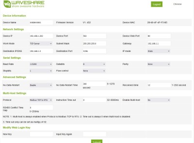

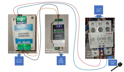

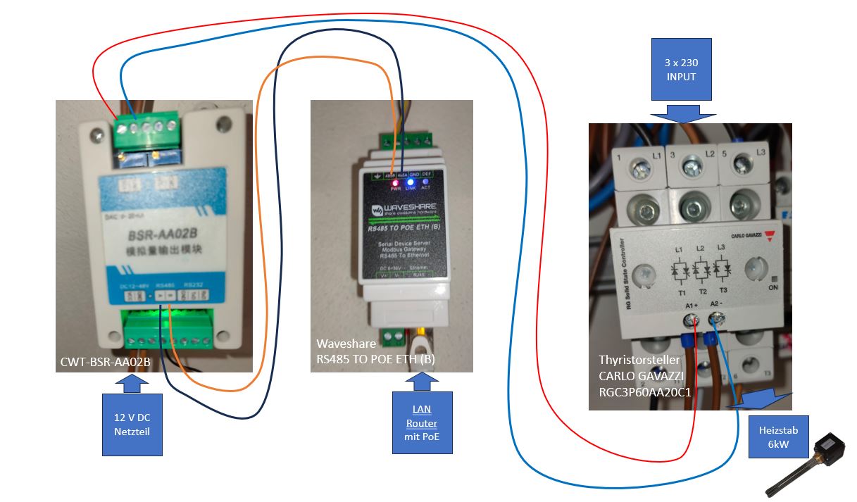

So, ich versuche mal eine Aufstellung, damit andere das nachbauen können.
Aufgabenstellung: PV Überschuss bestmöglich mit bestehendem 6kW Heizstab in Pufferspeicher verbraten. Von "früher" (als ich noch Smartfox hatte) habe ich noch einen Thyristor Leistungssteller mit Schwingungspaketsteuerung. Nur so ist das aus Netzschutzgründen vom EVU zugelassen.
Ich habe da physikalisch so aufgebaut:

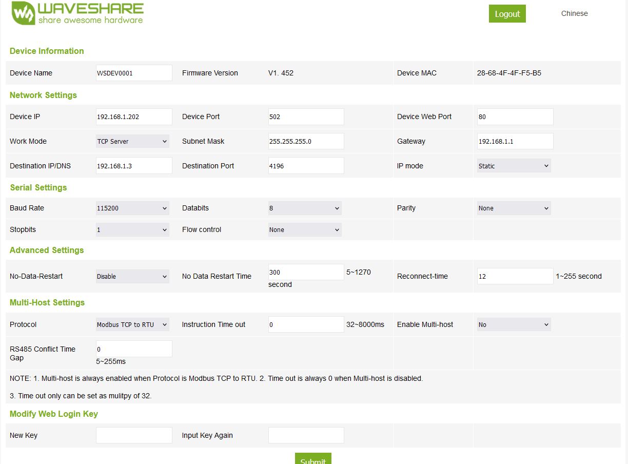

OpenWB auf Raspberry -> LAN -> TCP auf Modbus Konverter -> RS485 -> Umsetzer auf 0-20mA -> Leistungssteller -> Heizstab
Sieht dann schematisch so aus (ist noch nicht hübsch eingebaut, bin noch in der Testphase, sorry) PROBLEM: Ich komme mit den Einstellungen nicht klar und bitte um Unterstützung.
Die Anleitung vom Wavehare ist hier: www.waveshare.com/wiki/RS485_TO_POE_ETH ... S_TCP_Test
Kann mir jemand bitte einen Tipp geben? Eigentlich hat aiole das ja schon gelöst, aber wie genau? viewtopic.php?p=74612#p74612

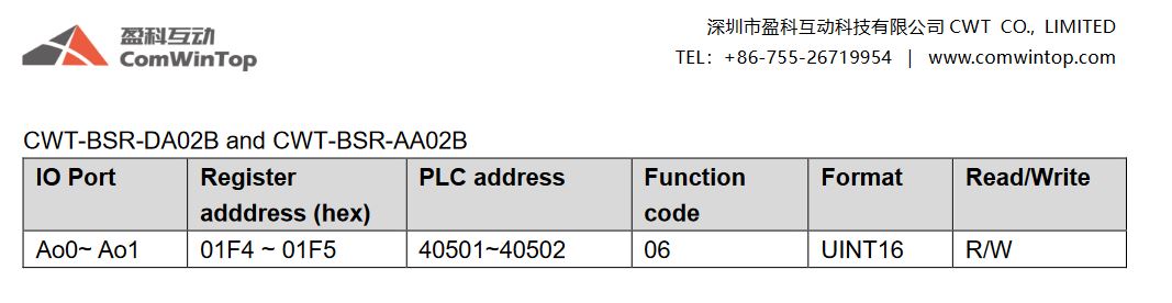

Der CWT-BSR- DA02B (1-10V) und der CWT-BSR-AA02B (0-20mA) haben exakt das gleiche Modbus Register - das sollte also nicht das Problem sein:
Inzwischen schaffe ich es auch, dass der Thyristorsteller zumindest etwas "Saft" durchlässt. Aber eben nicht die 6kW sondern nur etwa 1,5 kW Leistung trotz massig vorhandenem Überschuss. Also muss ich da noch irgendwas optimieren an den Einstellungen. Wenn jemand die 1-10V Variante am Laufen hat, dann müsste das meiner Logik nach doch genau gleich mit der 0-20mA Variante funktionieren.

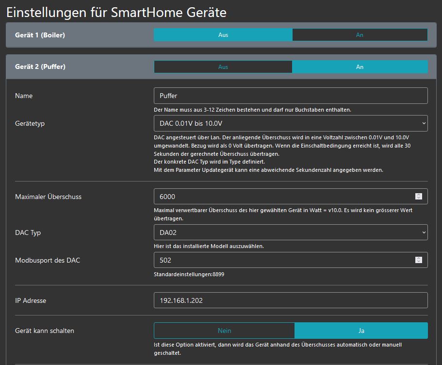

elif dactyp == 1:
# 10 volts are 4000
volt = int((neupower * 4000) / maxpower)
rq = client.write_register(0x01f4, volt, unit=1)
Das ist das coding der Schnittstelle. Was für eine maximalwert erwartet er im Register 1f4 für volle last ?
Er schreibt noch ein ..dac.. log auf der Ramdisk , bitte auch noch liefern (siehe meine Signatur.
): viewtopic.php?f=14&t=5923

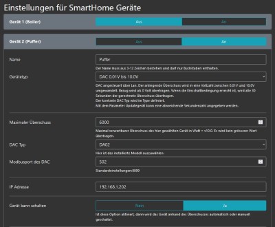

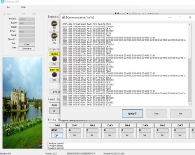

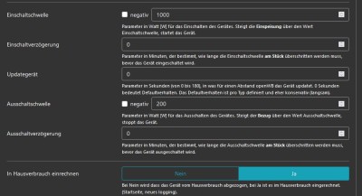

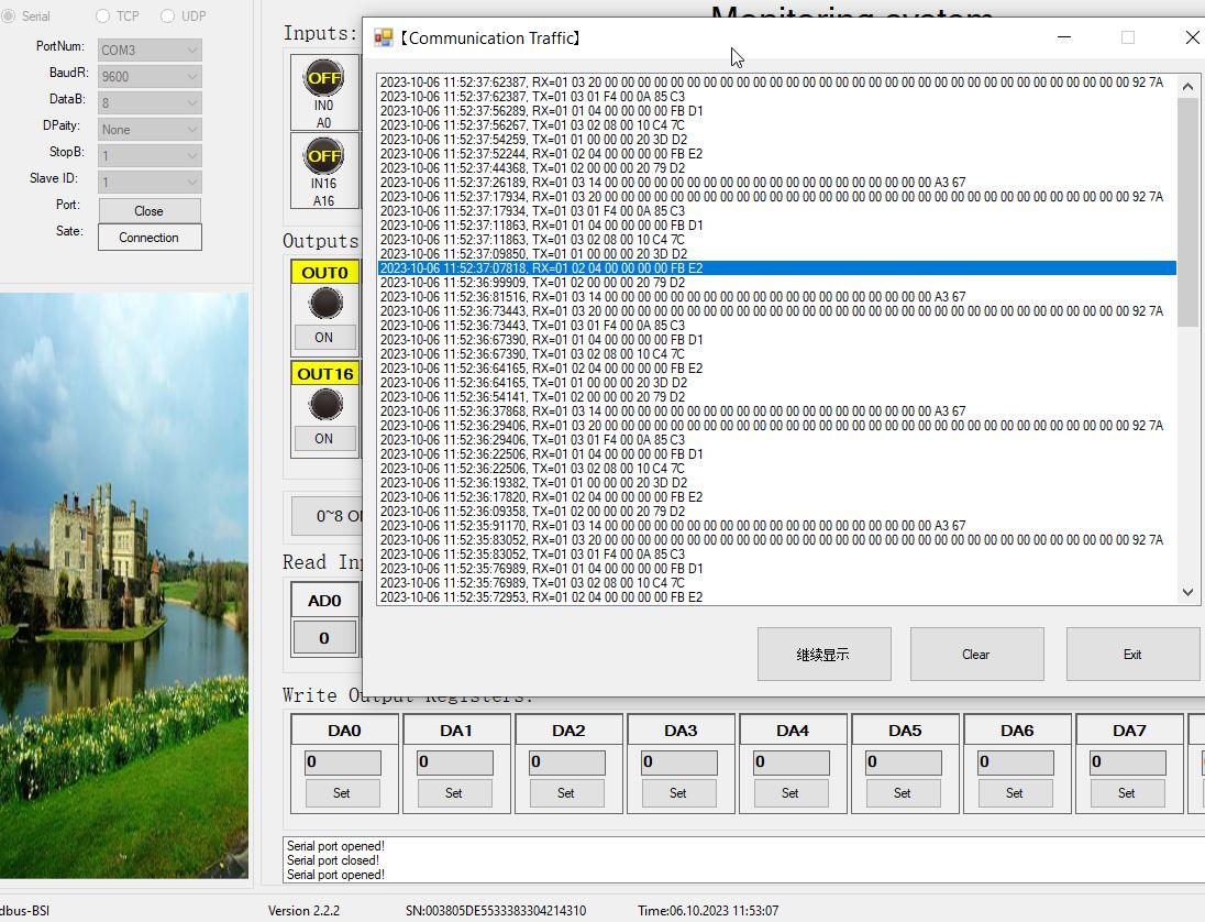

Re: PV Überschuss mit 4-20mA

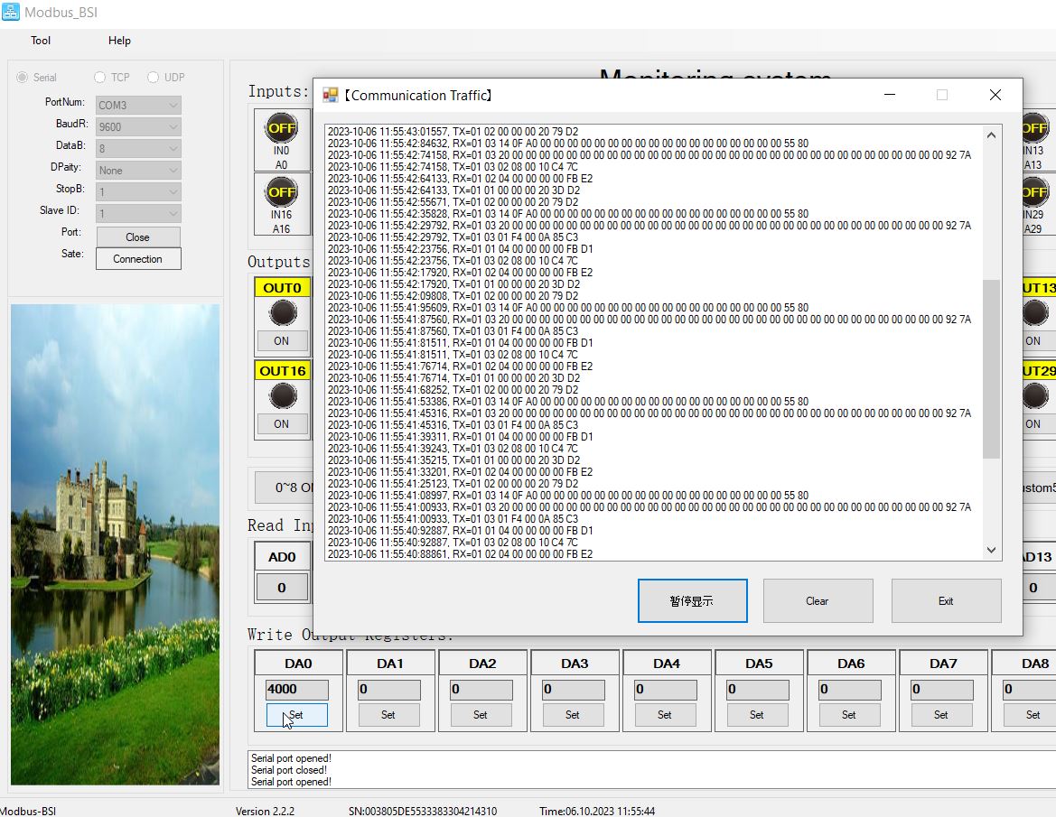

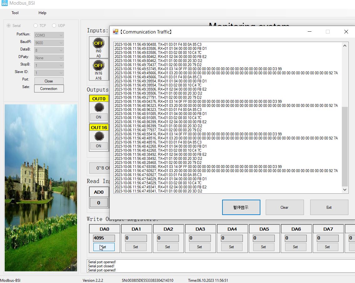

meine Antwort hat ein bisschen gedauert, musste noch auf ein Testgerät warten.
Was ich inzwischen rausgefunden habe:
Die Screenshots und Angaben zeigen, wenn nur das Multimeter (aber kein Leistungssteller dran hängen)
Modbus BSI schreibt Wert 0, Ausgang 0 mA Modbus BSI schreibt 1000, Ausgang 4,8mA Modbus BSI schreibt 4000, Ausgang 19,2mA Modus BSI schreibt 4095, Ausgang 19,68mA Hänge ich den Leistungssteller dran, dann ist bei
Stellwert 0 = 0,1 mA gemessen
Stellwert 4000 = 7,6 mA, scheint allerdings stark zu schwanken
Auszug aus smarthome_device_2_DAC.log:
Auszug aus smarthome.log
- Thyristorsteller: wenn betrieben mit separatem 4-20mA Signalgenerator (aus der Bucht), dann perfekter Betrieb; Gerät scheint also in Ordnung; funktioniert sowohl bei direktem Betrieb mit Signalgenerator als auch wenn Multimeter dazwischen den Strom miss, das Multimeter zeigt exakt parallel zur Signalgeneratoranzeige den gleichen Wert
- Umsetzer AA02 RS485 auf 0-20mA bei Anschluss an USB-RS485 Konverter mit Betrieb mit Software Modbus_BSI: Lässt sich mit Standardeinstellungen problemlos verbinden und auf DA01 Werte manuell schreiben: wenn mit Multimeter der Ausgang gemessen wird (ohne Leistungssteller), dann passt Strom zu eingestelltem Wert, siehe Screenshots. Einzig: Das Maximum ist wohl bei 4095 und nicht 4000
- Wenn den Leistungssteller nun dranhänge, dann regelt dieser nicht ganz hoch, Maximum ist etwa 20% von der Maximalleistung des Heizstabs. Hänge ich den Multimeter zwischen Leistungssteller und AA02 hänge, dann ist Strom bei etwa 7,68, scheint aber als ob es stark schwankt (kann ich mit Mulitmeter nicht sehen)
2023-10-06 12:04:00,251 INFO on devicenr 2 ipadr 192.168.1.202 dactyp 1
2023-10-06 12:04:09,185 INFO devicenr 2 ipadr 192.168.1.202 ueberschuss 8364 port 8899 maxueberschuss 6000 pvmodus 1 modbuswrite 1
2023-10-06 12:04:09,216 INFO devicenr 2 ipadr 192.168.1.202 Volt 4000 dactyp 1 written by modbus
2023-10-06 12:04:44,428 INFO devicenr 2 ipadr 192.168.1.202 ueberschuss 7122 port 8899 maxueberschuss 6000 pvmodus 1 modbuswrite 1
2023-10-06 12:04:44,460 INFO devicenr 2 ipadr 192.168.1.202 Volt 4000 dactyp 1 written by modbus
2023-10-06 12:05:19,719 INFO devicenr 2 ipadr 192.168.1.202 ueberschuss 8119 port 8899 maxueberschuss 6000 pvmodus 1 modbuswrite 1
2023-10-06 12:05:19,750 INFO devicenr 2 ipadr 192.168.1.202 Volt 4000 dactyp 1 written by modbus Code: Alles auswählen

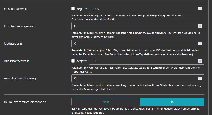

2023-10-06 12:04:31,796 INFO Uberschuss: 7132 Uberschuss mit Offset: 7132 Pv: 9068
2023-10-06 12:04:31,796 INFO Speicher Entladung(-)/Ladung(+): 0 SpeicherSoC: 100 Ladung: False
2023-10-06 12:04:32,116 INFO (1) Boiler rel: 0 oncnt/onstandby/time: 0/0/0 Status/Üeb: 10/0 akt: 0 Z: 0
shelly/watt.py ERROR failed to connect to device on 192.168.1.55
2023-10-06 12:04:35,399 INFO (3) PufferRelais rel: 0 oncnt/onstandby/time: 0/0/0 Status/Üeb: 10/0 akt: 0 Z: 0
2023-10-06 12:04:35,668 INFO (2) Puffer rel: 1 oncnt/onstandby/time: 2/0/58 Status/Üeb: 10/1 akt: 0 Z: 0
2023-10-06 12:04:35,669 INFO Total Watt abschaltbarer smarthomedevices: 0
2023-10-06 12:04:35,669 INFO Total Watt nichtabschaltbarer smarthomedevices: 0
2023-10-06 12:04:35,669 INFO Total Watt nicht im Hausverbrauch: 0
2023-10-06 12:04:35,669 INFO Anzahl devices in Auschaltgruppe: 0 akt: 0 Anzahl devices in Einschaltgruppe: 0
2023-10-06 12:04:35,669 INFO Einschaltgruppe rel: 0 Summe Einschaltschwelle: 0 max Einschaltverzögerung 0 nur Einschaltgruppe prüfen bis: 00:00:00 in Total sec 0
2023-10-06 12:04:35,671 INFO Mq pub openWB/SmartHome/Devices/2/RunningTimeToday=58 old 49
2023-10-06 12:04:35,673 INFO Mq pub openWB/SmartHome/Status/uberschuss=7132 old 7006
2023-10-06 12:04:35,674 INFO Mq pub openWB/SmartHome/Status/uberschussoffset=7132 old 7006
2023-10-06 12:04:35,675 INFO (2) Puffer Maximale Einschaltdauer nicht erreicht
2023-10-06 12:04:35,675 INFO (2) Puffer Überschuss 7132 größer Einschaltschwelle oder Immer an zeit erreicht 0
2023-10-06 12:04:35,676 INFO (2) Puffer Einschaltverzögerung erreicht, bereits ein
2023-10-06 12:04:35,676 INFO (1) Boiler manueller Modus aktiviert, keine Regelung
2023-10-06 12:04:35,676 INFO (3) PufferRelais manueller Modus aktiviert, keine Regelung
2023-10-06 12:04:40,683 INFO EVU Bezug(-)/Einspeisung(+): 7122 max Speicherladung: 0
2023-10-06 12:04:40,683 INFO Uberschuss: 7122 Uberschuss mit Offset: 7122 Pv: 9079
2023-10-06 12:04:40,683 INFO Speicher Entladung(-)/Ladung(+): 0 SpeicherSoC: 100 Ladung: False
2023-10-06 12:04:40,991 INFO (1) Boiler rel: 0 oncnt/onstandby/time: 0/0/0 Status/Üeb: 10/0 akt: 0 Z: 0
2023-10-06 12:04:44,224 INFO (3) PufferRelais rel: 0 oncnt/onstandby/time: 0/0/0 Status/Üeb: 10/0 akt: 0 Z: 0
2023-10-06 12:04:44,490 INFO (2) Gerät wurde upgedatet, neue Vorgabe 4000 Periode 35
2023-10-06 12:04:44,492 INFO (2) Puffer rel: 1 oncnt/onstandby/time: 2/0/67 Status/Üeb: 10/1 akt: 0 Z: 0
2023-10-06 12:04:44,493 INFO Total Watt abschaltbarer smarthomedevices: 0
2023-10-06 12:04:44,493 INFO Total Watt nichtabschaltbarer smarthomedevices: 0

2023-10-06 12:05:55,106 INFO Total Watt nichtabschaltbarer smarthomedevices: 0
2023-10-06 12:05:55,106 INFO Total Watt nicht im Hausverbrauch: 0
2023-10-06 12:05:55,106 INFO Anzahl devices in Auschaltgruppe: 0 akt: 0 Anzahl devices in Einschaltgruppe: 0
2023-10-06 12:05:55,106 INFO Einschaltgruppe rel: 0 Summe Einschaltschwelle: 0 max Einschaltverzögerung 0 nur Einschaltgruppe prüfen bis: 00:00:00 in Total sec 0
2023-10-06 12:05:55,108 INFO Mq pub openWB/SmartHome/Devices/2/RunningTimeToday=138 old 129
2023-10-06 12:05:55,109 INFO Mq pub openWB/SmartHome/Status/uberschuss=8179 old 8182
2023-10-06 12:05:55,110 INFO Mq pub openWB/SmartHome/Status/uberschussoffset=8179 old 8182
2023-10-06 12:05:55,111 INFO (2) Puffer Maximale Einschaltdauer nicht erreicht
2023-10-06 12:05:55,112 INFO (2) Puffer Überschuss 8179 größer Einschaltschwelle oder Immer an zeit erreicht 0
2023-10-06 12:05:55,112 INFO (2) Puffer Einschaltverzögerung erreicht, bereits ein
2023-10-06 12:05:55,112 INFO (1) Boiler manueller Modus aktiviert, keine Regelung
2023-10-06 12:05:55,112 INFO (3) PufferRelais manueller Modus aktiviert, keine Regelung
2023-10-06 12:06:00,119 INFO EVU Bezug(-)/Einspeisung(+): 8034 max Speicherladung: 0
2023-10-06 12:06:00,119 INFO Uberschuss: 8034 Uberschuss mit Offset: 8034 Pv: 909517,6 kWp Axitec GG auf Selbstbau-Aluunterkonstruktion, 16SE Solaredge Wechselrichter,
derzeit in Installation: OpenWB zur Verbrauchssteuerung; (früher: Smartfox, inzwischen verkauft)
