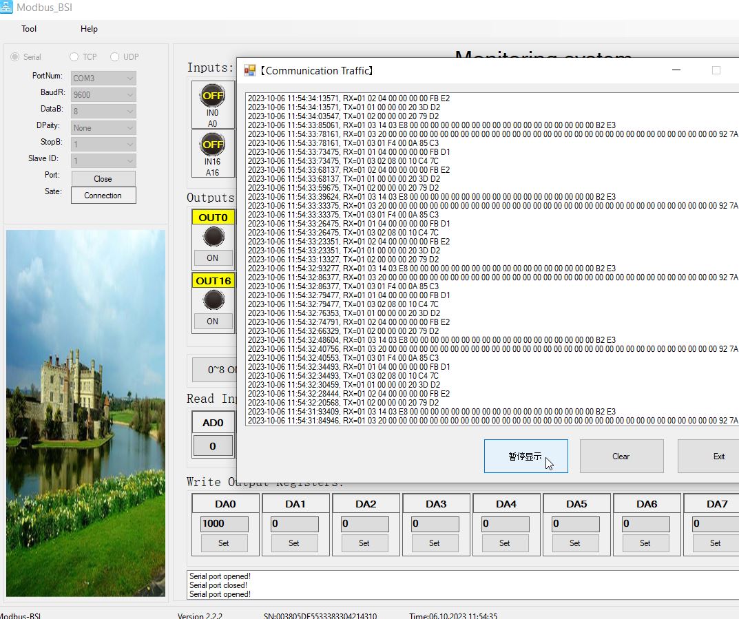

meine Antwort hat ein bisschen gedauert, musste noch auf ein Testgerät warten.
Was ich inzwischen rausgefunden habe:
Die Screenshots und Angaben zeigen, wenn nur das Multimeter (aber kein Leistungssteller dran hängen)
Modbus BSI schreibt Wert 0, Ausgang 0 mA Modbus BSI schreibt 1000, Ausgang 4,8mA Modbus BSI schreibt 4000, Ausgang 19,2mA Modus BSI schreibt 4095, Ausgang 19,68mA Hänge ich den Leistungssteller dran, dann ist bei
Stellwert 0 = 0,1 mA gemessen
Stellwert 4000 = 7,6 mA, scheint allerdings stark zu schwanken
- Thyristorsteller: wenn betrieben mit separatem 4-20mA Signalgenerator (aus der Bucht), dann perfekter Betrieb; Gerät scheint also in Ordnung; funktioniert sowohl bei direktem Betrieb mit Signalgenerator als auch wenn Multimeter dazwischen den Strom miss, das Multimeter zeigt exakt parallel zur Signalgeneratoranzeige den gleichen Wert
- Umsetzer AA02 RS485 auf 0-20mA bei Anschluss an USB-RS485 Konverter mit Betrieb mit Software Modbus_BSI: Lässt sich mit Standardeinstellungen problemlos verbinden und auf DA01 Werte manuell schreiben: wenn mit Multimeter der Ausgang gemessen wird (ohne Leistungssteller), dann passt Strom zu eingestelltem Wert, siehe Screenshots. Einzig: Das Maximum ist wohl bei 4095 und nicht 4000
- Wenn den Leistungssteller nun dranhänge, dann regelt dieser nicht ganz hoch, Maximum ist etwa 20% von der Maximalleistung des Heizstabs. Hänge ich den Multimeter zwischen Leistungssteller und AA02 hänge, dann ist Strom bei etwa 7,68, scheint aber als ob es stark schwankt (kann ich mit Mulitmeter nicht sehen)
