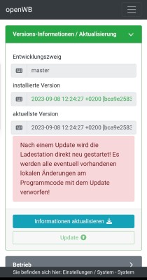

Zeig doch mal bitte den Screenshot aus System/System

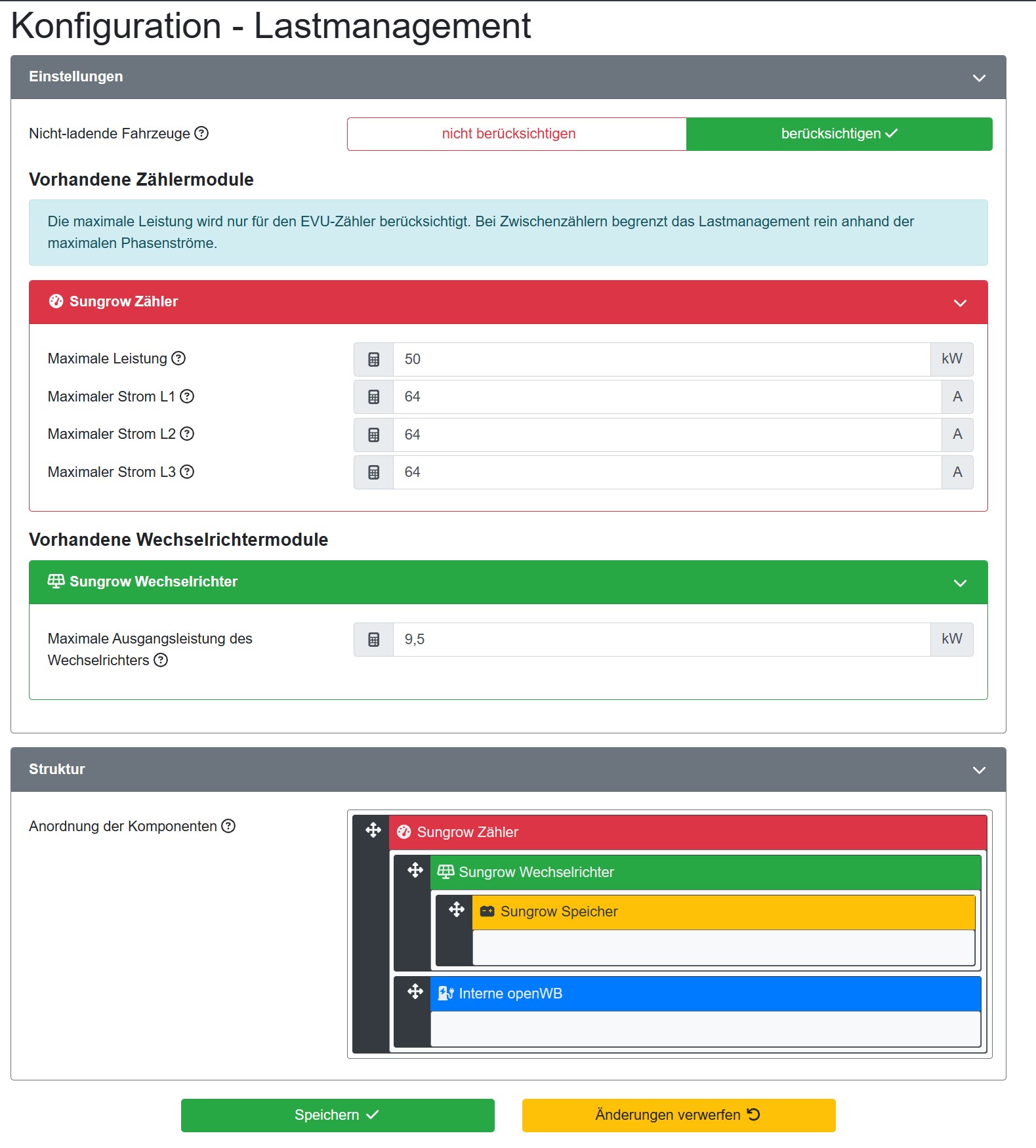

Elchkopp hat geschrieben: Di Sep 19, 2023 6:24 pm Kannst Du bitte noch einen Screenshot der Seite Konfiguration => Lastmanagement machen, wenn die beiden Module oben aufgeklappt sind?
Bitte!

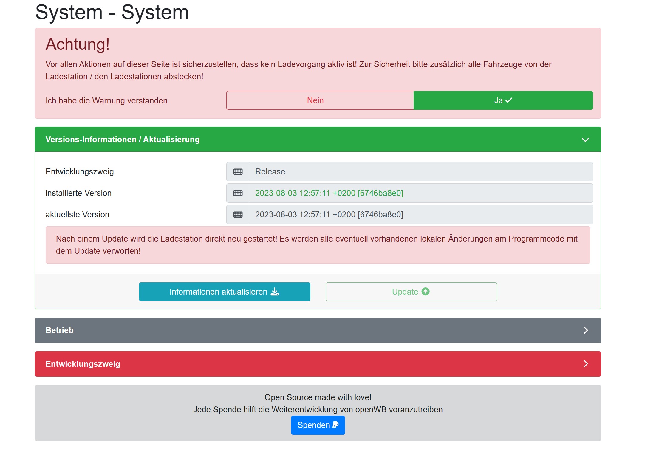

derNeueDet hat geschrieben: Mi Sep 20, 2023 5:32 am Wenn du mit letzter V2.x Version den letzten Master meinst, dann wäre es bereits enthalten. Wenn du auf Release bist nicht.
Bitte!

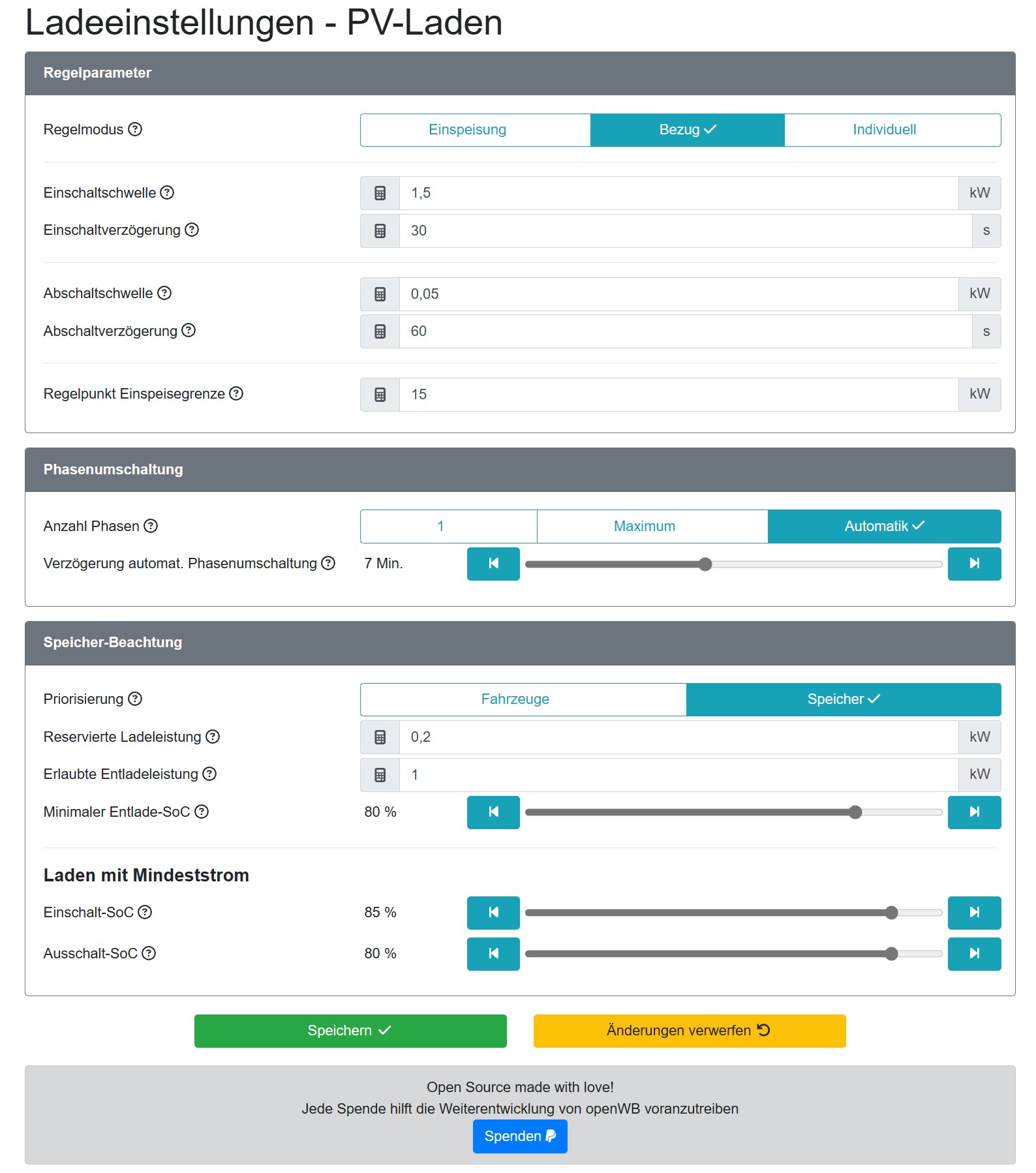

Es fehlen auch noch die Parameter von Ladeeinstellungen => PV-Laden (Regelmodus, Einschaltschwelle etc).
Bitte!
Und wie kann man auf Master kommen? Das Feld kann ich nicht ändern.
Ich habs gefunden:
Der Text ist aber schon lustig:
Für den normalen Betrieb wird der Zweig "Release" empfohlen. Der Softwarestand wurde ausgiebig getestet, sodass ein Fehlverhalten relativ unwahrscheinlich ist. :lol: :lol: :lol:

Beiträge: 4559
Has thanked: 12 times
Been thanked: 50 times
Re: Fragen zur Software 2
Wenn du meinen Screenshot anschaust gibt es unten den Entwicklungszweig in rot. Dort aufklappen und dort umschalten. Zumindest auf die Beta musst du gehen, aber ich würde Master empfehlen und dann auf die aktuellste vorhandene Version, dann kannst du dir sicher sein, dass du auch alles drin hast, was aktuell ist.

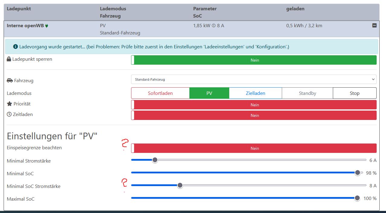

Kann mir mal einer erklären was die Regler bedeuten? Ich finde keine Beschreibung dazu. Auch nichts im Wiki.
min+PV scheint da integriert zu sein

Becker hat geschrieben: Mi Sep 20, 2023 4:46 pm Kann mir mal einer erklären was die Regler bedeuten? Ich finde keine Beschreibung dazu. Auch nichts im Wiki.
Ja, richtig. Min+PV ist integriert. Das ist der Regler Minimalstromstärke - bei Dir würde in jedem Fall mit 6A die Ladunf starten plus Überschuss.
Einspeisegrenze ist für Leute Interessant, die die 70%-Einspeisegrenze noch haben. Damit kann eingestellt werden, dass nur das ins Auto geladen wird, was über der Einspeisegrenze liegt. Im Prinzip verschiebst Du damit die Nulllinie um den eingestellte Wert.
Unter Einstellungen => PV-Laden kannst Du unter „Regelpunkt Einspeisegrenze“ den Wert einstellen.
Aktivierst Du dann den Regler, fängt er nicht bei 1,4kW-Überschuss an, sondern bei 1,4+x (bei mir 5kW), also erst bei 6,4kW Einspeisung. Verhindert, dass der WR runterregelt…
Zum SoC:
Ich meine, dass sich das auf den Fahrzeug-SoC bezieht. Fällt dieser unter den eingestellten Minimal-SoC, wird mir der da drunter eingestellten Stromstärke bis zum Minimal-SoC aufgeladen.
