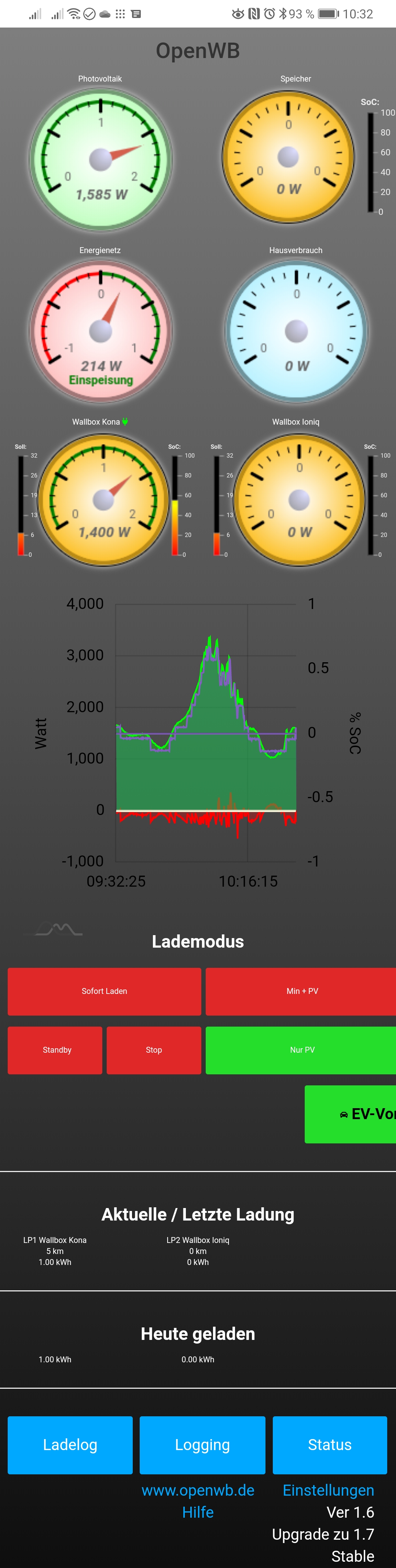

Moin! Dann versuche ich mal mein Glück:@Fritzmaddin
Sorry - ich kann mit den wenigen Infos, die schon bekannt sind, nichts anfangen.
* selbst installiertes openWB?
> ja, aber frag mich nicht nach Details. Hab keine Ahnung von Linux/Raspi und bin froh, wenns läuft.
* Buster? (Ist nicht offiziell freigegeben) => stretch nutzen
> Weder Buster noch Stretch sagt mir irgendwas.
* RPi4 ist nicht offiziell freigegeben
> ok, bisher funktioniert es trotzdem.
* Ging das System überhaupt schon mal oder Neuinstallation?
> Unter 1.6 einwandfrei (momentan "1.6 Upgrade zu 1.7" als Downgrade), Siehe Anhang
* Welche Softwaremodule sind aktiviert?
> go-E & SolarEdge (oder was sind SW-Module?). Ach ja, EVNotify als SOC-Modul, das geht aber ohnehin nur so halbwegs und kann bis auf weiteres ignoriert werden.
* Beschreibung m. Skizze des Systems
> Derzeit noch keine EVU- und Speichererfassung implementiert (warten auf Alpha-Option via ModBus RTU/TCP). Daher nur die Werte vom SolarEdge verfügar, das funktioniert aber einwandfrei.
Nochmal die genaue Fehlerbeschreibung unter 1.7:
- Einstellung des Ladestroms nicht möglich, Schiebebalken ist immer auf 19A, Ladestrom immer 10A
- Weder Stop noch sonstige Eingaben haben irgendeinen Effekt (Ladestrom bleibt bei 10A)
Wenn man mir erklärt, wie ggf. ein Fernzugriff eingerichtet werden kann, könnt ihr es euch gern mal im Detail anschauen. Tel. gern per PN.
P.S.: Ich lese immer wieder, dass "Graph lädt"auftritt. Hatte ich auch, nachdem unter "MISC" die Option "Interaktiver Graph anzeigen" aktiviert ist, gehts.
Gruß Martin
- (1.04 MiB) 1182-mal heruntergeladen
Zuletzt geändert von Fritzmaddin am Sa Feb 22, 2020 9:46 am, insgesamt 1-mal geändert.

Re: Rückmeldung 1.7
Sind Probleme mit mqtt/mosquitto.
Einer der Gründe warum buster noch nicht freigegeben ist.
Ist fixbar, auch remote, aber Aufwand.
Empfehlung:
Rpi3b+ nutzen + passendes Raspbian, alternativ Standalone kaufen. Die läuft direkt.
Empfehlung:
