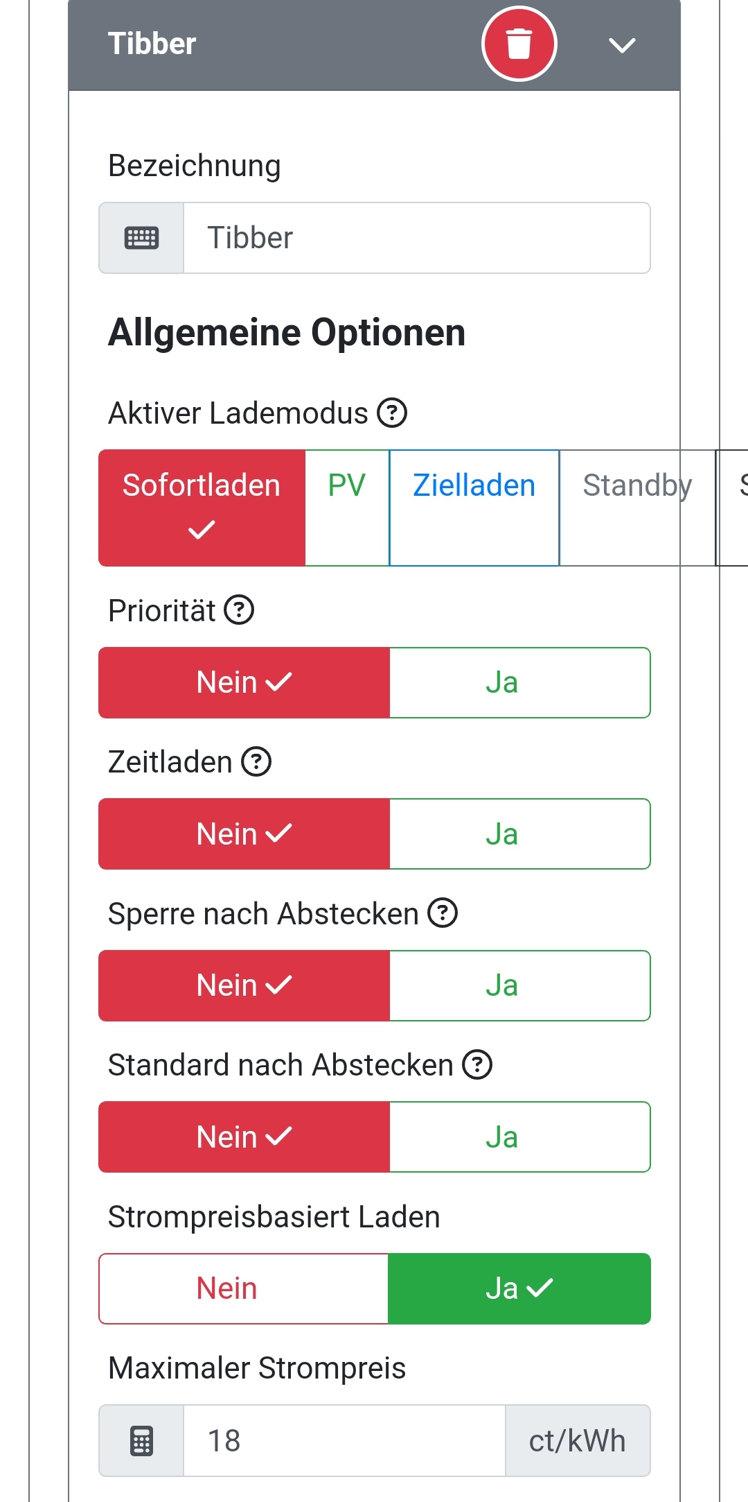

Im Ladeprofil Strompreisbasiertes Laden aktivieren und dann Zielladen konfigurieren. Setzt genau deinen Usecase um.

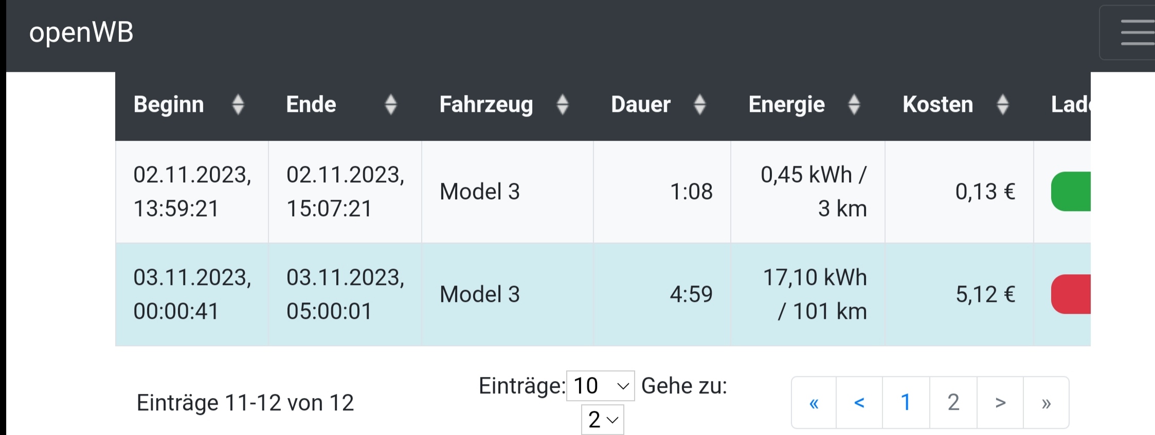

Hallo Lena,
wird bei der aktuellen/neuen Implementation auch der Preis für die Kosten im Ladelog berücksichtigt?
Wenn ich also 10kWh für 23cent und 5kWh für 30cent geladen habe (von 10-11.30), welche Kosten werden mir dann für den Vorgang angezeigt?
- 3,80€ (was akkurat wäre)
- 3,45€ (15kWh für 23cent/kWh, weil dass beim Start der Ladung der aktuelle Preis war)
- 4,50€ (15kWh für 30cent/kWh, weil dass beim Ende der Ladung der dann aktuelle Preis war)
Danke für die Klärung!
Kann dazu jemand was sagen?

ThoSt hat geschrieben: Do Nov 02, 2023 9:17 pm Kann dazu jemand was sagen?
Kann ich bestätigen, der Preis im Ladeprotokoll wird von der Default-Einstellung genommen (bei mir 30ct) und nicht von den wirklichen Tibberpreisen.
Heute Nacht - Max Preis 18ct, geladen wurde mit 17.x ct/kWh - Anzeige im Protokoll wird mit 30ct berechnet.

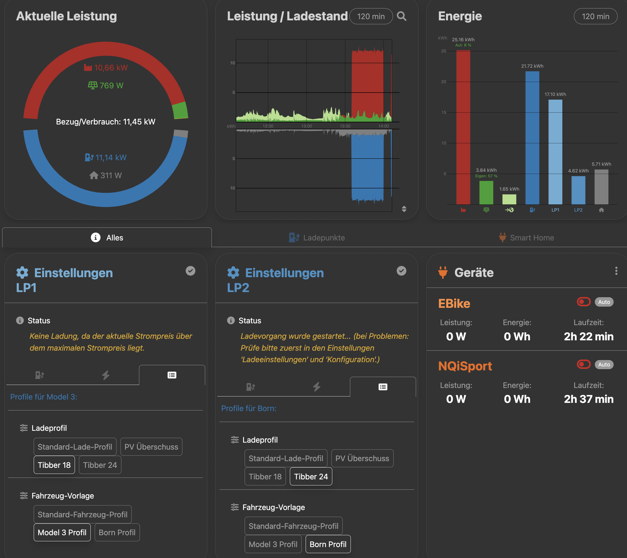

Noch ein kurzes Feedback, ich habe zwei Ladepunkte (Duo), zwei Fahrzeuge und zwei Ladeprofile für Tibber mit unterschiedlichen Max-Preisen. LP1 startet nicht, weil Max-Preis 18ct, LP2 startet, weil Max-Preis 24ct. Aktueller Preis bei Tibber sind 23,7ct/kWh. Klappt super!

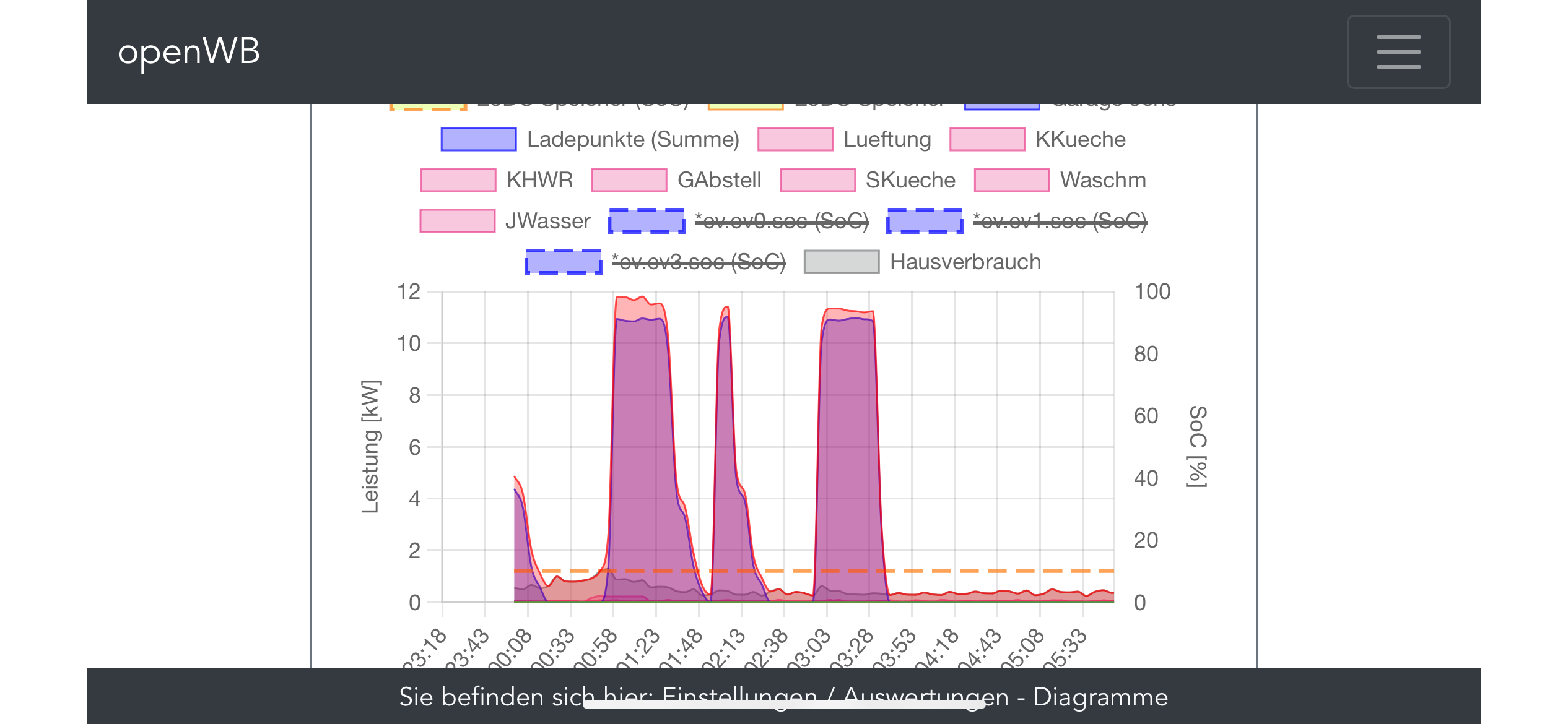

Möchte mich für die schnelle Einbindung bedanken. Sowohl Zeitladen als auch Zielladen funktioniert perfekt. Gerade das Zielladen wurde bei mir in einem Tag zu unterschiedlichen Stunden preisbasierend geladen. So soll es sein. Es wurde super von 3phasig auf 1phasg und zuletzt abgestellt geregelt.
Für mich gehört (auch wenn noch kleine Optimierungsarbeiten notwendig) Tibber in den Master.
Wenn nicht Master bitte! noch den PR1233 mit reinbringen. (Derzeit Probleme Anzeige Batterieverbrauch in der GUI)
05.11.2023 Zielladen 5:59
Gruß Jens

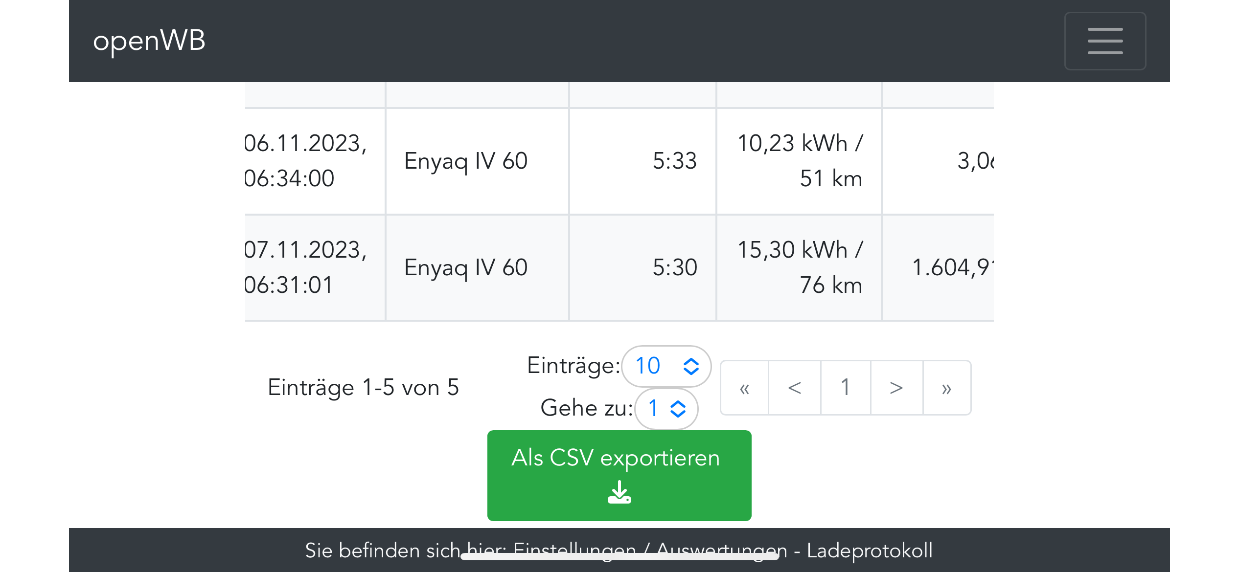

Update von gestern und Zielladen von heute.
Ups 1604€ :o
