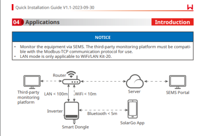

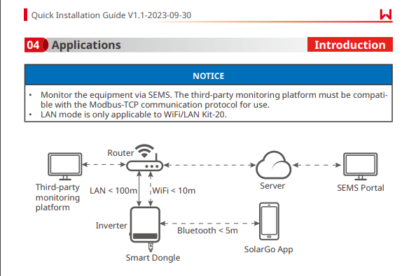

Meine Ausgangsfrage war ja: Lan-Dongel oder Waveshare? Und die Antwort ist vermutlich mittlerweile: Wifi/Lan-Kit 2.0! Der Adapter ist bei Memodo bereits gelistet und scheinbar im Januar verfügbar. Meines Wissens laufen damit bereits Tests, sodass das GoodWe-Modul dann auch bald zuverlässig funktionieren sollte. Vielleicht kann @LenaK oder jemand anderes aus dem Team das nochmals bestätigen?
Ich würde jedenfalls erwarten, dass damit dann sowohl ModbusTCP als auch die Sems-Anbindung funktioniert, das suggeriert zumindest das Schaubild in der Anleitung des Adapters.

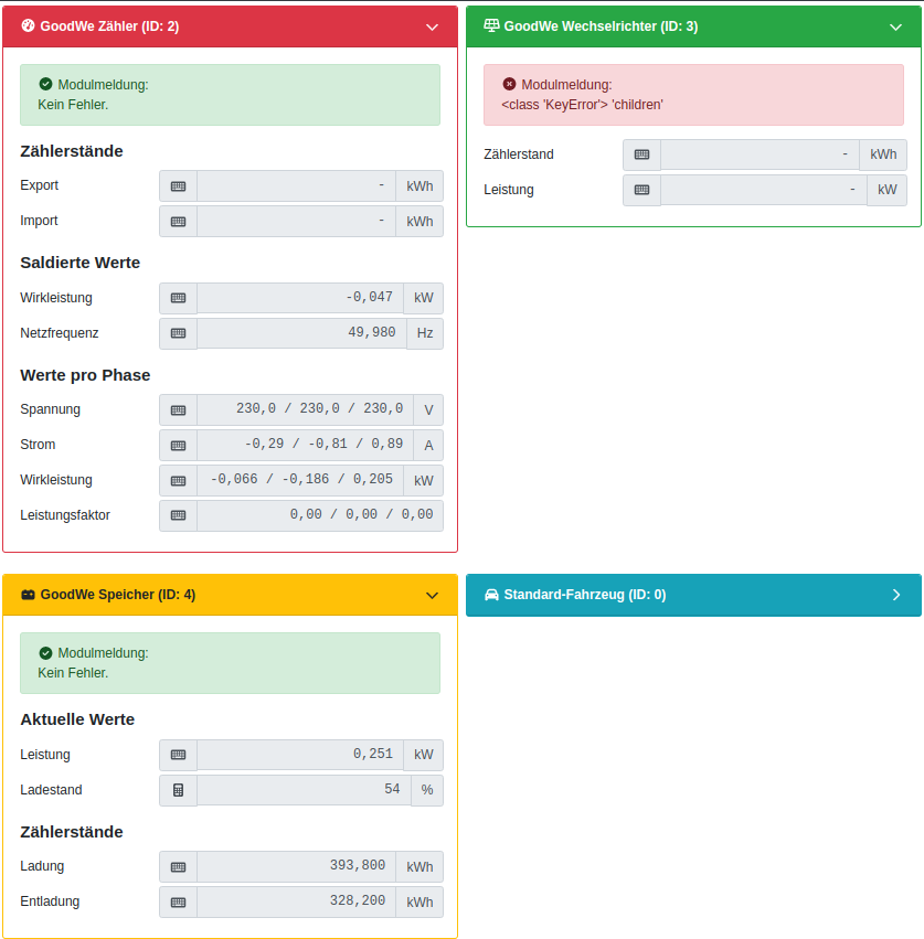

Update: Habe gerade auf die neue Release-Version vom 04.01. gewechselt (2024-01-03 12:21:20 +0100 [06bcf54f9]) und - ohne weiteres Zutun - funktioniert das GoodWE-Modul mit meiner Waveshare-Anbindung!
Nur der WR hat noch einen scheinbar nicht so gravierenden Modulfehler - kann dazu jemand etwas sagen? Hängt das ggf. damit zusammen, dass noch ein virtueller Zähler konfiguriert ist? Oder mit dem Waveshare? Den Adapter 2.0 erhalte ich wohl in den nächsten beiden Woche...

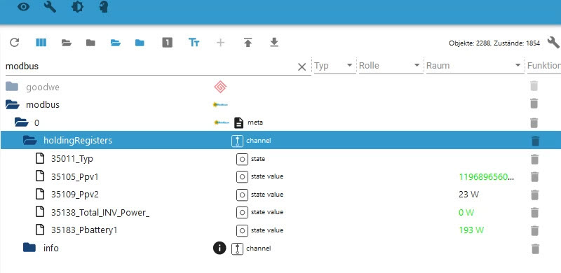

Das owb Modbus Modul scheint zu funktionieren. Ich habe vorher sichergestellt, dass Modbus funktioniert (iobroker modbus Adapter). Allerdings habe ich auch Fehler im Log
2024-01-04 19:33:11,520 - {modules.common.fault_state:55} - {ERROR:device3} - GoodWe Speicher: FaultState FaultStateLevel.ERROR, FaultStr modules.common.modbus <class 'struct.error'> unpack requires a buffer of 4 bytes, Traceback: …

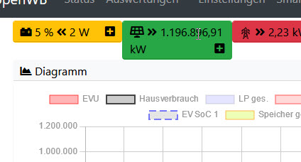

Bei mit werden in der Auswertung regelmäßig Peaks generiert (ca. 1 Mal pro Tag). Diese betreffen Goodwe PV (über 30.000 kW) und Goodwe Speicher (über 3000kW) bei der Kommunikation über LAN und das Goodwe Wifi/LAN Kit (V1).
Nachdem ich auf Wifi umgestellt habe, sind die Peaks verschwunden.

Hier gibt's auch Neuigkeiten: ich habe mittlerweile den GoodWe Adapter 2.0 (WiFi/LAN-Kit-20) installiert und den virtuellen Zähler entfernt. Seitdem habe ich keinen Modbus-Fehler mehr und Überschussladen z.B. funktioniert auch.
Ein paar Werte fehlen noch oder sind falsch, aber das ist wohl dem GoodWe-Modul für die "kleinen" WR geschuldet. Das Modul für die Großen in "feature_goodwe" funktioniert bei mir nicht, deshalb bin ich wieder im Release-Branch. Und hoffe sehr, dass openWB bald ein aktualisiertes Modul für die ET15-30 WR integriert...

Auch mit Wifi treten die Peaks auf: ich kann die Peaks provozieren, in dem ich den Modbus Server zusätzlich abfrage. Z.B. von einem weiteren Client (Modbus Adapter in iobroker).
Möglicherweise sind die Peaks eine Art Fehlercode bei Auslastung, die in openWB als Werte geloggt werden?
Könnte das jemand prüfen?
