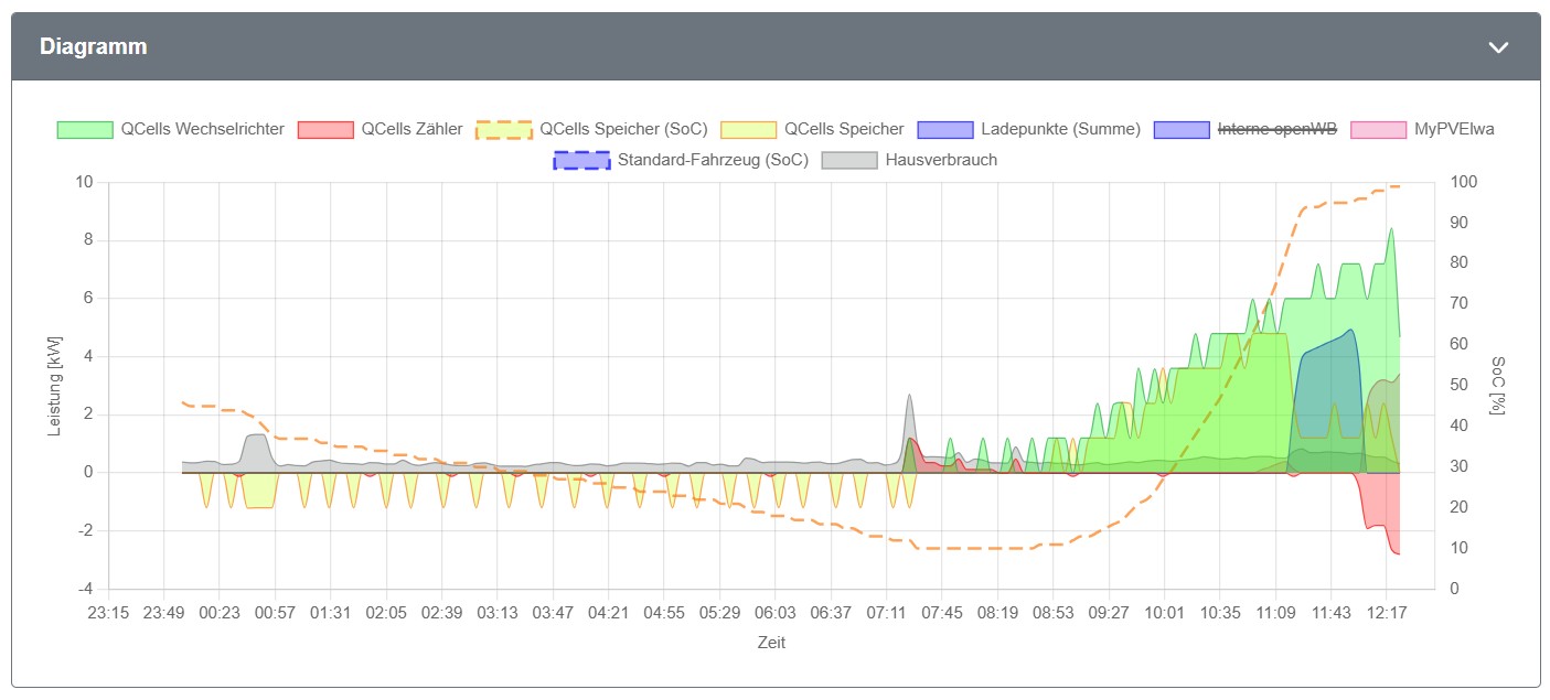

Hallo zusammen, ich muss jetzt doch nochmal hier in die Runde fragen. Klappt das bei euch richtig mit dem Elwa 2?
Bei mir heizt er immer mit. Zwar mit unterschiedlicher Last, aber das trotzdem, obwohl der Speicher noch gar nicht voll ist (bzw. zu 80% voll ist). Den sollte er ja zuerst füllen bis 80%. D.h aller überschüssiger Strom geht erst in den Speicher und dannach erst ab 80% zum Heizstab. Anbei die Smarthome Config und ein Diagram.

OliRupp hat geschrieben: Di Mär 04, 2025 11:29 am Hallo zusammen, ich muss jetzt doch nochmal hier in die Runde fragen. Klappt das bei euch richtig mit dem Elwa 2?
Bei mir heizt er immer mit. Zwar mit unterschiedlicher Last, aber das trotzdem, obwohl der Speicher noch gar nicht voll ist (bzw. zu 80% voll ist). Den sollte er ja zuerst füllen bis 80%. D.h aller überschüssiger Strom geht erst in den Speicher und dannach erst ab 80% zum Heizstab. Anbei die Smarthome Config und ein Diagram.Diagram1.jpgSmartHome-Config1.pdf

Hallo Oli,
Du musst die maximale Speicherladung in W ganz unten in der Smatthomeconfig parametrisieren
Nur dann geht Speicherbeachten beim einschalten. Ich würde das mal mit 3000 Watt probieren.
Gruss auch Oli

Verfasst: Di Mär 04, 2025 1:49 pm
von OliRupp
okaegi hat geschrieben: Di Mär 04, 2025 1:10 pm Hallo Oli,
Gruss auch Oli
Alles klar, probiere ich aus. Danke!
Habe noch im letzten Jahr geschaut, was der WR an einem sonnigen Tag maximal in den Speicher schiebt. Waren ca. 4800 Watt.
Stelle jetzt mal 4500 ein und beobachte, wie es die nächsten Tage klappt. Bei dem schönen Wetter heute ist ja schon alles voll (Speicher & Auto).
Ich gebe dann nochmal Rückmeldung.

Re: AC ELWA 2
Verfasst: Do Mär 06, 2025 11:36 am
von OliRupp
Du musst die maximale Speicherladung in W ganz unten in der Smarthomeconfig parametrisieren
Gruss auch Oli
So klappt es jetzt, wie es soll. Vielen Dank.
Erst macht er den Speicher voll, dann das Auto und dann heizt er.
Jetzt müsste der Heizstab nur noch auf der Homepage angezeigt werden, dann wäre es perfekt.
