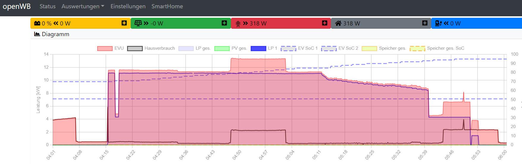

ChristophR hat geschrieben: So Dez 10, 2023 11:49 pm Ich habe beim Zielladen irgendwo über 80% einen komischen Leistungsabfall, das war vorher nicht so.
Beim Zielladen bis 80% ist es nicht aufgetreten.
Zielladen steht hier auf 95%, zu 5:40 Uhr, mit 14A:

ChristophR hat geschrieben: So Dez 10, 2023 11:49 pm Zielladen mit Release 2.1.2-Patch.1:
2023-12-08 06_05_40-openWB und 1 weitere Seite - Persönlich – Microsoft​ Edge.png
Die zugehörigen main.log(s):
main.log.d20231208-u032311.log
main.log.d20231208-u034520.log
main.log.d20231208-u040741.log
main.log.d20231208-u043001.log
2 Logs folgen im nächsten Beitrag, die haben hier nicht mehr reingepasst.
Ich habe es heute nochmal mit dem aktuellen master (2023-12-14 09:00:09 +0100 [632881f09]) versucht, jetzt sieht es wieder normal aus.
Vielen Dank, für die Korrektur, bzw. wenn es am Auto lag, dann vielleicht weil es heute ein paar Grad wärmer ist?
