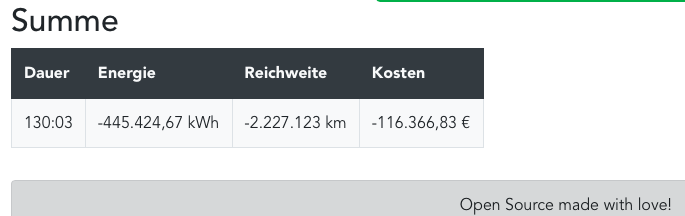

Verbrauch Februar
Bildschirmfoto 2024-03-01 um 00.26.08.png (25.48 KiB) 2083 mal betrachtet
Beiträge: 5199
Has thanked: 74 times
Been thanked: 381 times
Re: Rückmeldungen openWB software 2.1.3 Alpha 4
DietmarS hat geschrieben: Do Feb 29, 2024 11:27 pm Verbrauch Februar
Hab‘ ich auch. Bei mir ist ein Ladevorgang mit irren negativen Werten, der die Monatssumme zuerkloppt. Hatte ich auch schon mal gemeldet mit der Frage, wie man den einen Ladevorgang wohl löschen könnte. Kam aber noch keine Antwort.

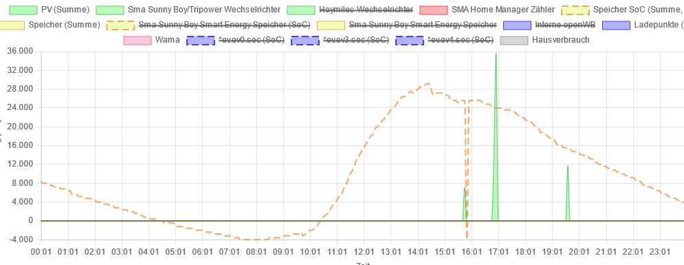

LutzB hat geschrieben: Do Feb 29, 2024 4:56 pm Da es sich um ein Problem bei der Datenerfassung handelt, wird der Bugfix nur kommende Peaks vermeiden. Die historischen Daten werden nicht in irgendeiner Weise überarbeitet.
Auch nach Installation kam es zu Peaks, sowohl in der Grafik als auch der Summe. Hir die Grafik von gestern. Heute gab es auch schon wieder einen Peak.
Screenshot 2024-03-01 084417.png (33.23 KiB) 2043 mal betrachtet

@Frank-H
Wir benötigen dazu Logdateien. Mit dem Diagramm kann die Ursache nicht gefunden werden.

LutzB hat geschrieben: Fr Mär 01, 2024 7:52 am @Frank-H
Ich habe von heute zur fraglichen Zeit nur das Mainlog in der Standarteinstellung. Ich würde auch auf Details stellen, kann aber leider nicht voraussagen, wann der Fehler auftritt. Kann das Detaillog ggf. auch einen Tag lang durchlaufen, ohne dass die Datenmenge die Speicherkarte verstopft?

Frank-H hat geschrieben: Fr Mär 01, 2024 7:46 am Auch nach Installation kam es zu Peaks, sowohl in der Grafik als auch der Summe. Hir die Grafik von gestern. Heute gab es auch schon wieder einen Peak.
Von wann ist denn dein Screenshot und wann wurde der Fix eingespielt? Die Peaks aus der Vergangenheit gehen damit nicht weg. In o.a. Ansicht sehe ich Peaks am 28.2., gestern Fix eingespielt, heute 1.3. kein Peak.

Und Du bist sicher, dass Du zu dem Zeitpunkt schon auf dem aktuellen Master warst? Zeitstempel "2024-02-29 14:50:09 +0100 [109d36183]" oder später?
Das Log wird in die Ramdisk geschrieben und regelmäßig gekürzt. Sollte keine Probleme bereiten.
