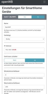

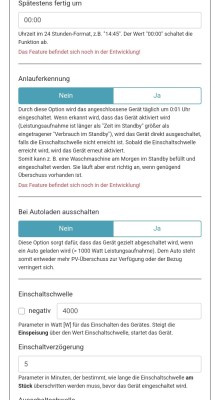

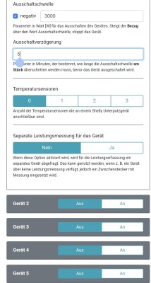

Jetzt schauen wir morgen mal ob es auch per OpenWB geht, denke eingestellt ist alles richtig?
- SmartHome2.0_WP1
- SmartHome2.0_WP2
- SmartHome2.0_WP3
Sollte soweit ja passen?

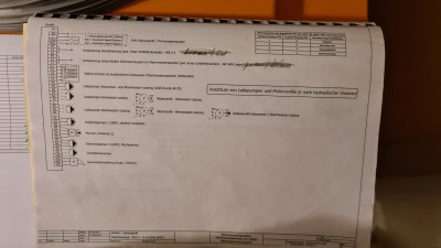

Jetzt habe ich in meiner Bartl Beschreibung folgendes gefunden (PE/14/15) sollte ja dann die HP im Puffer für den Heizkreis sein?
- Bartl Schaltplan

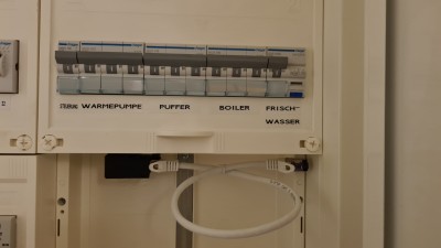

Abgesichert ist alles einzeln
- Zählerschrank
