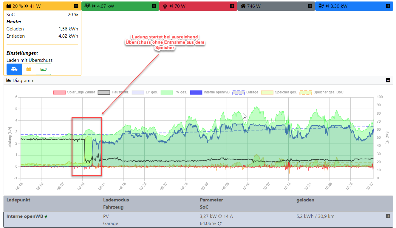

So, ich will mal den aktuellen Stand berichten. Mein Solarteur konnte das Kommunikationsproblem mit dem Wechselrichter beheben. Port ist auf 1502 eingetragen und im Log ist kein Modbus error mehr zu sehen.
Heute Morgen Update auf Release 2.1.4 vom 4.6.2024 gemacht.
Das PV-Laden funktioniert noch nicht sauber. EV ist angeschlossen, Prio steht auf Speicher. Trotzdem lädt das EV, obwohl PV-Produktion unter 4kW liegt und der Speicher bis 5kW laden kann. Das Ganze zweimal über je 10 Minuten.
Ich hätte erwartet, dass das Laden bei einer Abschaltverzügerung von 60s gestoppt hätte.
Hier Sreenshot vom Diagramm und den Ladeeinstellungen PV-Laden.
Hier stimmt doch etwas nicht, oder liege ich falsch?

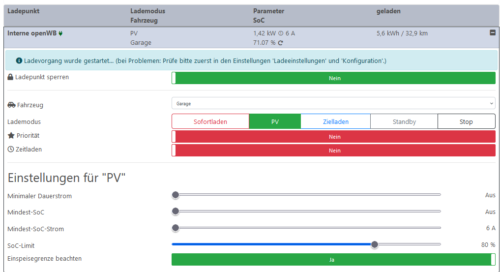

von Elchkopp
Minimaler Dauerstrom aktiv? (Auf der Hauptseite den Ladepunkt aufklappen, da ist es dann unter „Einstellungen PV“)
Re: Entnahme aus dem Speicher beim PV-Laden
Verfasst: Mi Jun 05, 2024 2:20 pm
von Bernd_M
Nein, ist ausgeschaltet.
Verfasst: Mi Jun 05, 2024 3:33 pm
von aiole
nur am Rande - Warum hast du Einspeisegrenze aktiv? Das ist für 70%-Regelung reserviert.
Verfasst: Mi Jun 05, 2024 4:10 pm
von Bernd_M
Keine Ahnung. War so eingestellt. Habe mich noch nicht damit beschäftigt. Habe sie jetzt ausgeschaltet.

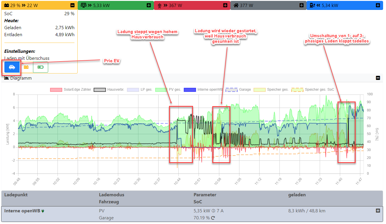

Verfasst: Do Jun 06, 2024 10:04 am
von Bernd_M
Wenn die Priorität beim PV-Laden auf EV gesetzt wird, klappt das Laden einwandfrei. Es startet bei ausreichend Überschuss ohne Entnahme aus dem Speicher. Ladung stoppt bei bei zu niedrigem Überschuss und startet wieder nach Einschaltverzögerung. Auch die Phasenumschaltung läuft genauso, wie sie soll. Für mich sieht es so aus, als funktionierte das PV-Laden bei Prio EV einwandfrei. Bei Prio Speicher oder Individuell gibt's noch Probleme. Da wird aus dem Speicher entnommen oder sogar aus dem Netz.
