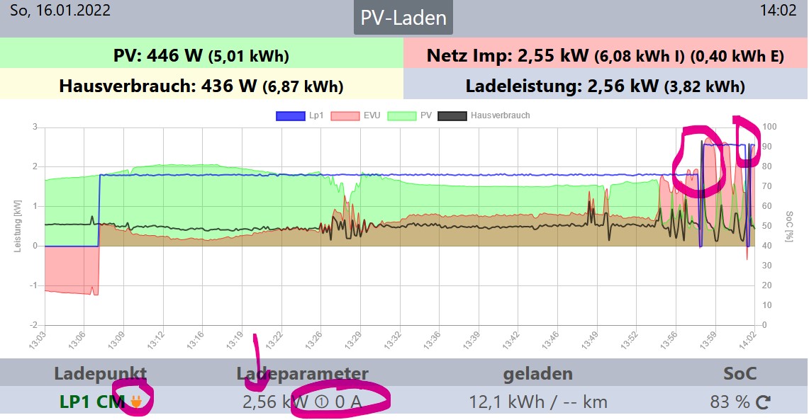

zoe*in hat geschrieben: Sa Jan 15, 2022 4:00 pm Vorhin war es dann wieder so, er hatte beendet und dann wieder mit 2,5kW neu gestartet, ganz unten in der Anzeige stand dann bei Ladeparameter 2,51kW und dahinter dann 0A - obwohl es ja rechnerisch 11A sind und auch bei "Status" so angezeigt wurde.
Was läuft da nicht korrekt?
Irgendwas sieht da ganz komisch aus. Hast du eine openWB? Was zeigt der Status an in dem Moment?
Natürlich eine openWB, sonst hätte ich mich hier nicht fragen getraut :)
Ich habe jetzt mal den Mindeststrom auf 10A gestellt, aber das ändert nichts, das Verhalten ist komisch.
Einstellung war 200 und 1500W. Das ganze hat geladen, vorhin dann PV-Einbruch, nach 60s abgeschalten. Soweit alles korrekt, nur dann springt das Laden direkt wieder an, DAS ist das Problem. Und dann mit einer VIEL höheren Ladeleistung, in dem Falle dann 2,5kW. Das ist komisch. Außerdem ist das Symbol am LP1 dann orange, und nicht grün.
Bei Status steht bei Ladestromvorgabe 0A, weiter unten aber Ladestromstärke 11,3A - was dann auch den 2,5kW entspricht... D.h. Sollwert 0, real aber 11A... WARUM???

Als erstes würde ich mich an deiner Stelle um die 0A während des Ladens kümmern. Was zeigt es hier beim Sofortladen an? Kannst du beim nächsten mal bitte einen Screenshot der Statusseite einstellen?

philipp123 hat geschrieben: So Jan 16, 2022 1:34 pm Als erstes würde ich mich an deiner Stelle um die 0A während des Ladens kümmern. Was zeigt es hier beim Sofortladen an? Kannst du beim nächsten mal bitte einen Screenshot der Statusseite einstellen?
Sofortladen klappt wunderbar, dort werden 16A angezeigt und auch geladen. Anfangs, wenn das Laden beginnt, passt auch alles. Dort wurden dann 8A bzw. 10A angezeigt, das lief alles super. Das Problem tritt erst auf, wenn der Überschuss dann nicht mehr vorhanden ist und die owb einfach abschalten sollte und dann abgeschalten bleiben sollte.
Kann ich aktuell nicht mehr nachstellen, mangels Überschuss. Aber wie gesagt, der Anfang passt, da sieht die Statusseite und alles super aus, Vorgabe 8A, real 7A gezogen - daher bin ich dann auf 10A Ladestromvorgabe, dann fließen ca. 8,5A, das passte alles super. Problem tritt wie gesagt erst auf, wenn abgeschalten wird.
