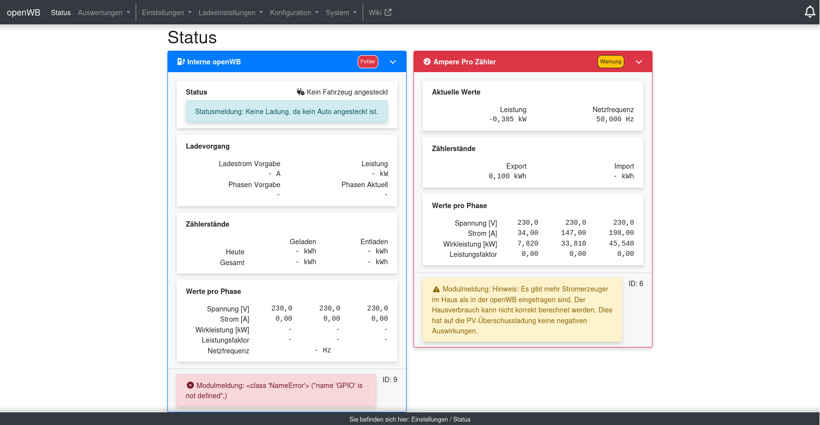

ich habe das "Speicher-, Zähler- und Wechselrichter-Modul für Ampere" getestet und folgendes festgestellt:
Die Komponenten werden bei mir alle korrekt eingebunden und liefern plausible Werte. Lediglich beim Ampere Pro Zähler ist das Vorzeichen für die Leistung invertiert. Deshalb kommt es in der Statusmeldung (siehe Screenshot) zu einem Warnhinweis.
Vielen Dank!
P.S. Der im Screenshot gezeigte Fehler beim Ladepunkt kann ignoriert werden. Die OpenWB-Software läuft hier in einer VM und kann die GPIO-Pins des Raspberry Pi nicht ansprechen.

Hast du einen Log Auszug dazu?

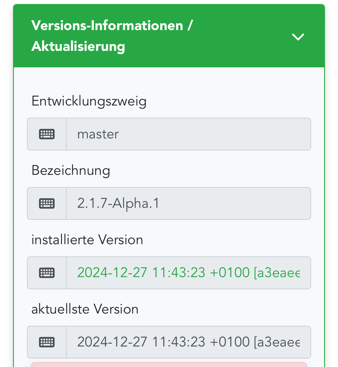

Heute das neuste Update installiert. Seitdem Fehler mit Tibber. Ist das bekannt?
