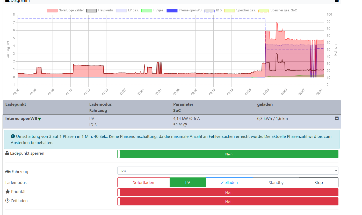

mit der neusten Software (2025-01-22 15:53:22 +0100 [ec68a8990]) startet PV-Überschussladen obwohl keine Sonne am Himmel ist...
Screenshot 2025-01-24 085655.png (95.47 KiB) 1184 mal betrachtet
LogAuszug:
https://paste.openwb.de/mjqf6dPk36Y4uPy
knotzchef:
PV: 19.12 kWp, 1x SE10SEK + 13,8 SE Homebattery, 1x SE10SEK + 9,2 SE Homebattery, 1x Hoymiles HMS-800W-2T, ACThor9s + 1x 3kW Heizstab, OpenWB Series 2 standard
