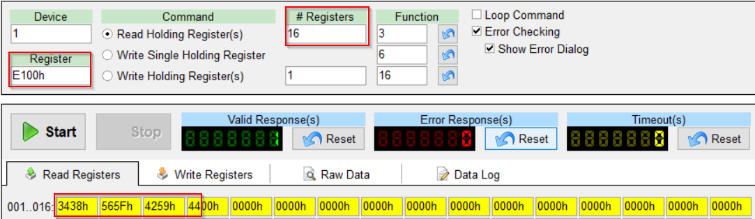

Kannst Du zur Sicherheit schauen, ob es im Register 0xE100 genauso steht?
Müsste dann bei Dir nur 0x4C47 drin stehen...

ChristophR hat geschrieben: So Mär 30, 2025 9:35 am Kannst Du zur Sicherheit schauen, ob es im Register 0xE100 genauso steht?
Ja, passt. Da steht nur „LG“ drin.
